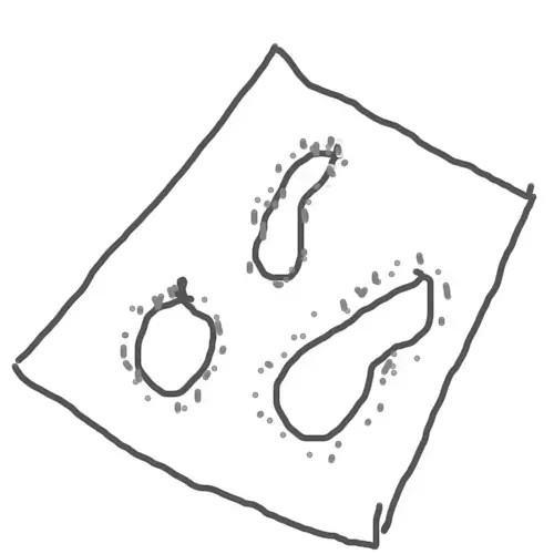

Коллеги. Кто подскажет, как сделать на основной поверхности объекта один материал, а вокруг отверстий другой. Изобразил на рисунке, немного не эстетично, но думаю понятно. Есть ли такой шейдер или материал в короне. Вручную маски рисовать не хочу. Спасибо.

сделайте объект в форме отверстий, выключите у него visible to camera. у материала используйте distanceTex как маску

Спасибо! Я так думал - но хотелось проще, без лишних моделей. Но если ниче проще нет - буду делать дистансом
