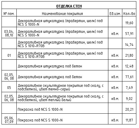

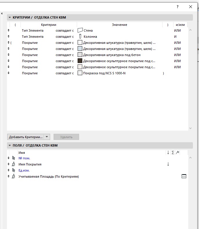

Добрый день.Проблема вот такая.
Есть таблица отделки которой я пользуюсь уже не первый год. В ней следующие настройки:
Каждый проект просто меняю нужные мне покрытия и все ок.

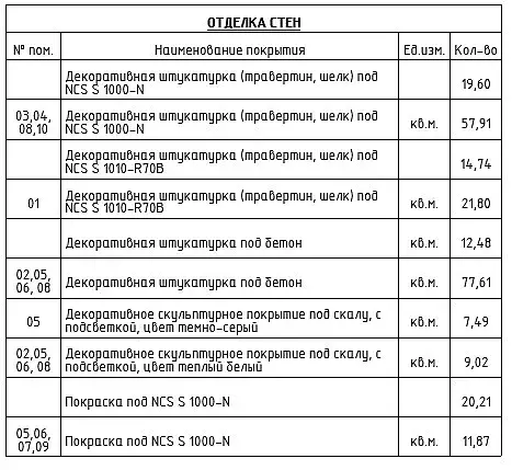

Сейчас при формировании таблицы произошли дубликаты одинаковых покрытий. То есть две декоративки под бетон, две декоративки травертин и пр.
По какому принципу все это произошло я так и не могу понять. Удаляла прилегающие к стене балки и плинтуса, даже потолок удаляла. Если брать пипеткой отличающиеся стены и строить новые, то их площадь добавляется в свою же строчку. А то и вобще третья появляется)
Короче, хелп) Как понять какой параметр разделяет одно и тоже покрытие на 2 строчки? Куда смотреть, что тыкать, непанятна.
Заранее спасибо.

Предположу, что есть покрытия, которые не отнеслись к зонам, и поэтому выпали в отдельные строчки. Скиньте мне в лс файл ссылкой на Яндекс например, посмотрю. Надо ещё понять, почему у некоторых строчек пропала единица измерения? Или это спец. текст? Тогда все ячейки должны быть одинаково прописаны.

В таблице автоматом ставятся только имя покрытия и площадь. Единицы измерения и номер помещения я сама пишу (не знаю почему я это не автоматизирую, видимо привыкла)
Спасибо за мысль про зоны, я посмотрю сама. Скинуть файл не могу, он типа корпоративный)
П.с. к сожалению с зонами никак не связано. Но я заметила такое: если копировать "правильную" стену, при том не пипеткой, а с ctrl, то новая стена становиться в нужную строчку. А если с пипеткой делать новую стену, то она встает в дубликат...

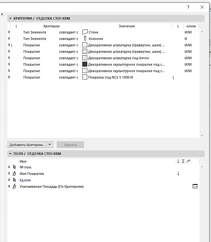

Вы спец. текст во все ячейки прописываете? Должны быть все ячейки одинаковые для обьединения

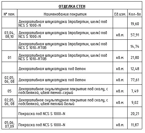

Спец текст только № пом. и Ед.изм. Но даже если это все одинаково прописать, не объеденяется. Но! Дело кажется именно в спец. текстах. Если полностью удалить эти два столбца, то все объеденяется как надо. Нужно мне таблицу переделывать.

Можно создать наверно свойства в розетках с этими надписями, и в каталог вставить в столбцы
