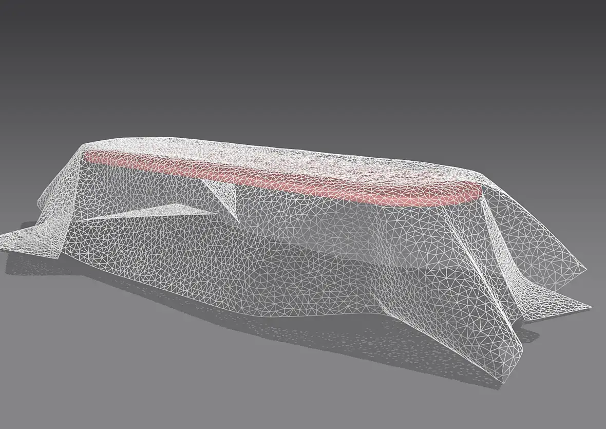

Всем привет! Сто лет уже не лазил в марву и не тянуло, но тут снова понадобилось. В общем задача не сложная казалось бы, накинуть скатерть на стол, чтобы она валялась на полу чёрти как. Ну что казалось бы сложного? Кинул тряпку, нажал симуляцию, потыкал пресеты, но тряпка как на морозе замёрзла. Сетка может не самая мелкая, но как мне думается она всё равно не должна вот так стоять колом, а пускай ломано и с багами, но падать вниз. Что не так с этими симуляторами ткани? Как объяснить марве, что ткань это ткань, а не кусок резины толщиной 10 мм? Скрин для понимания
пресетов пока не нужно никаких, пусть все будет по дефолту)
И обратите внимание на масштабы при импорте.(аватара) Все ли соответствует реальным параметрам.

100% масштаб марфы не совпадает с Маковским
Помогло! Почему-то импортировать нужно было в см, а не в мм.

Перепроверьте еще раз все настройки системных единиц  в обоих программах. Есть где то несовпадение.
