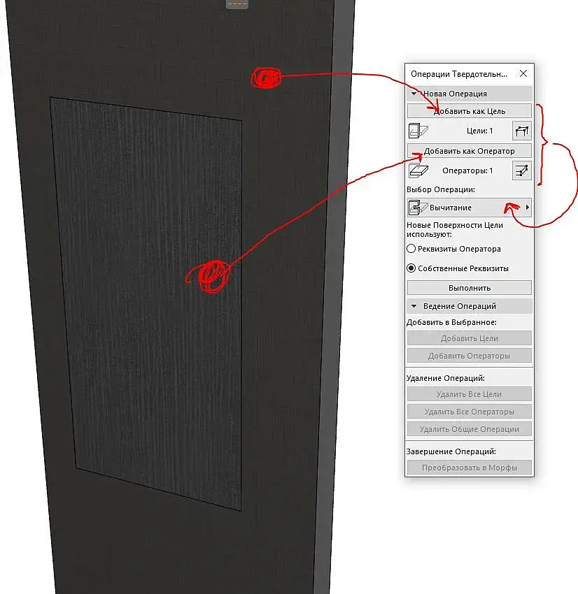

На сайте c 05.12.2016
Сообщений: 12
Тема хоть и старая, но может кому пригодится.Если вам, грубо говоря нужно в центре стены сделать квадрат 30х30 другого цвета, можно воспользоваться твёрдотельным моделированием. Скажем у вас стена 1000х1000мм и толщина 100мм. Сделайте еще отдельную стену, тот самый ваш квадрат 300х300мм, с толщиной скажем 20мм. Утопите этот квадрат  в основной стене так, чтобы была одна плоскость. Откройте оператор твердотельного моделирования, и укажите основную стену как "цель", а крашенный квадрат как "оператор", и выберите функцию "Вычитание". И будет вам счастье.
