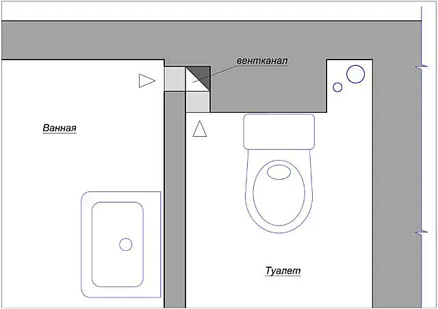

Всем добрый день!
Два вентилятора в один вентканал?  Может с обратными клапанами?
Подскажите пожалуйста, кто сталкивался, как быть? Они ведь будут друг другу немножко мешать потоками.
Или может только для ванной вентилятор поставить, а туалет обойдётcя?
Сообщений: 3969
Как вы предлагаете - нельзя. Можно - вход в канал из туалета, и переточную решетку в стене между ванной и туалетом, чтобы воздух из ванной забирать.
Если расположенный с другой стороны вентблока (если это вентблок) второй канал не занят (кухней например), то можно туалет подключить в него. Сначала во всех каналах проверить тягу, если достаточная, то вентиляторы не нужны.
В любом случае - воздух из туалета должен сразу же уходить в вытяжку, прокачивать его через другие помещения запрещено нормами.

Как по мне лучше поставить 1 канальник 120 тый и по потолку сделать 2а выхода. То есть 1 вентилятор будет работать на 2 помещения.
Сообщений: 3969
Да, так тоже можно, но придется ставить регулируемые диффузоры и увязывать воздухообмены, чтобы канал с более низким сопротивлением не глушил другой.
