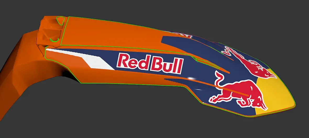

На сайте c 03.12.2017
Сообщений: 25
Путаюсь с терминами, хочу назначить разные текстуры на разные каналы.
Вот мой объект, это переднее крыло от мотоцикла. Карту нормалей беру из первого uv канала. Во второй канал загружаю свою uv карту, назначаю туда мапы для синей наклейки.
Я же могу назначить в оба канала карту нормалей? Как они будут взаимодействовать? Нужно, чтобы нормали второго канала не перекрывали нормали первого канала, а дополняли его.
Сообщений: 25
Карта нормалей на втором канале имитирует неровность наклейки) Попробую рендерить оба варианта, с двумя картами нормалей и с нормалью + бампом. Посмотрим, как получится
