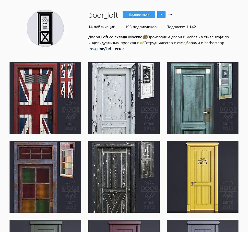

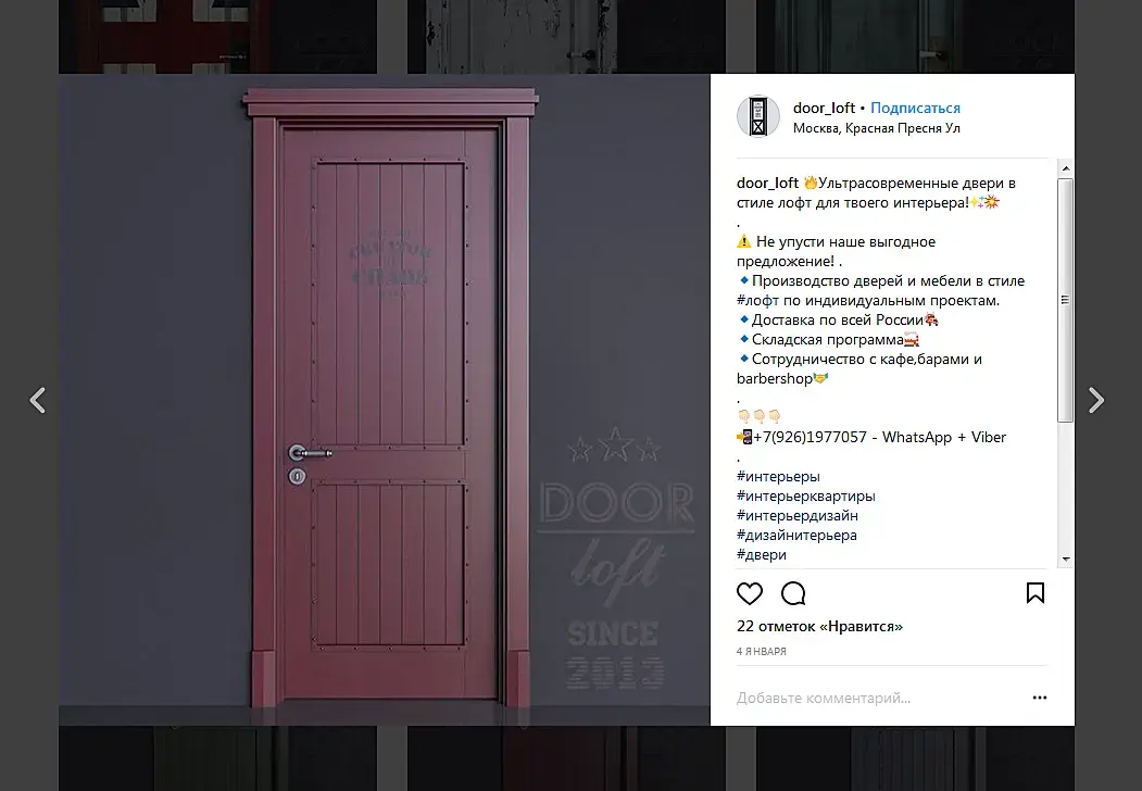

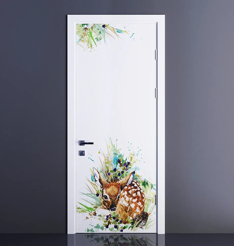

Ну все, появились)), отправил скрины юристу, буду ждать денег))Очень не рекомендую обращаться в подобные конторы, так как ничего качественного они вам не сделают, максимум от подобных можно ожидать, что сбегут с вашими деньгами.

)))) да ну какие серьезные, ладно бы фабрика была, тут сложнее было бы, а эти возьмут денег, сделать точно не смогут нормально, это к бабке не ходи и закроются по быстрому, потом народ будет их бегать искать)).Они же и дорсбразерские двери выложили, очень хотелось бы посмотреть на результат, когда они их британку сделать попытаются, это сложный выкрас, плюс дверь не простая, так что нужны очень грамотные руки, а не хитрая задница))

Это если бы они СОБИРАЛИСЬ делать эту дверь. А они собираются набрать заказов побольше и свалить в закат, так что все верно, именно задница и нужна.

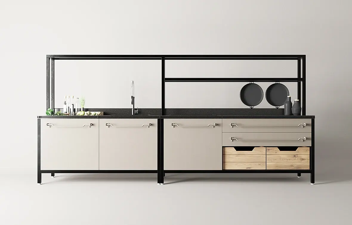

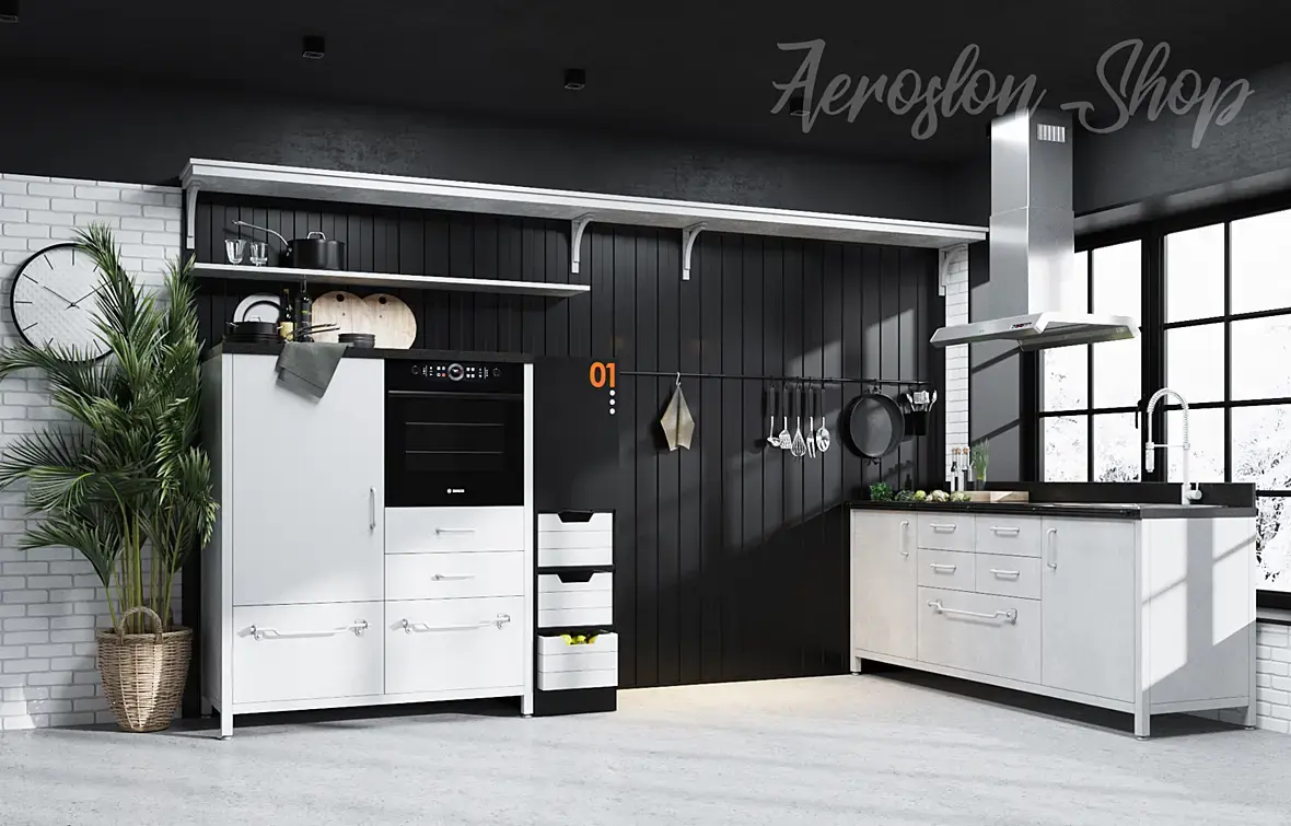

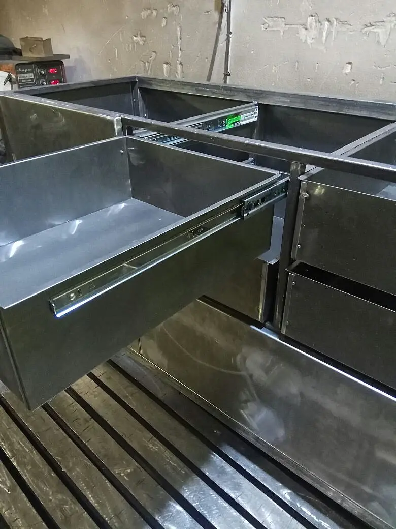

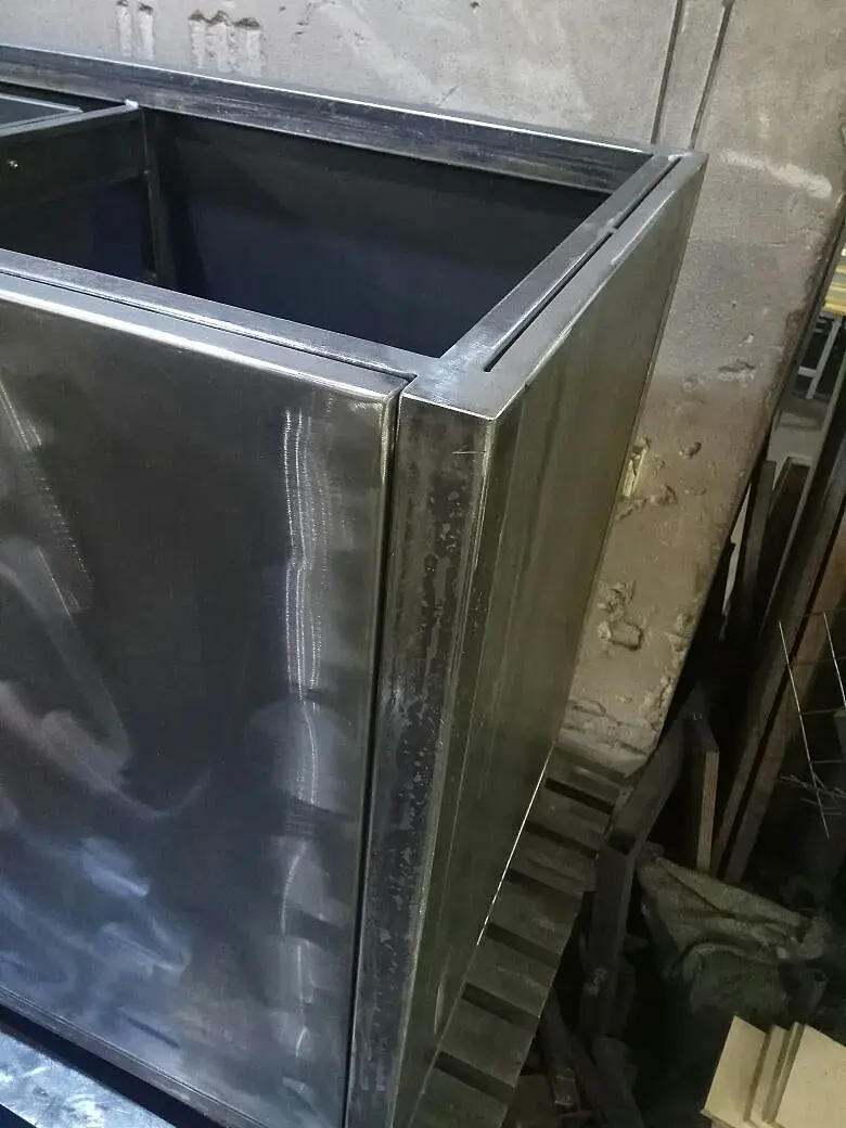

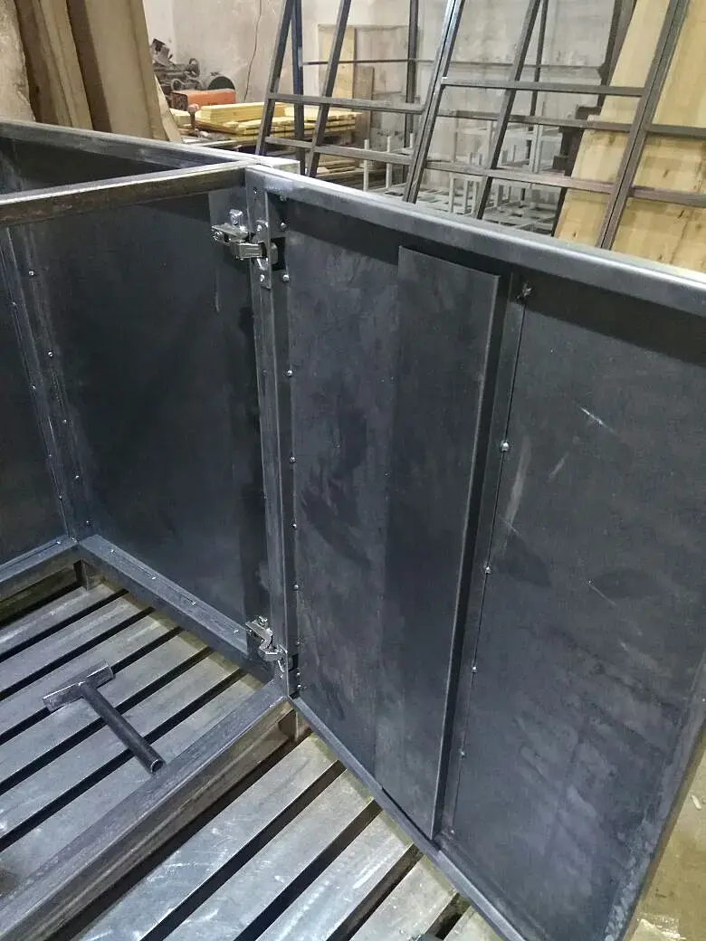

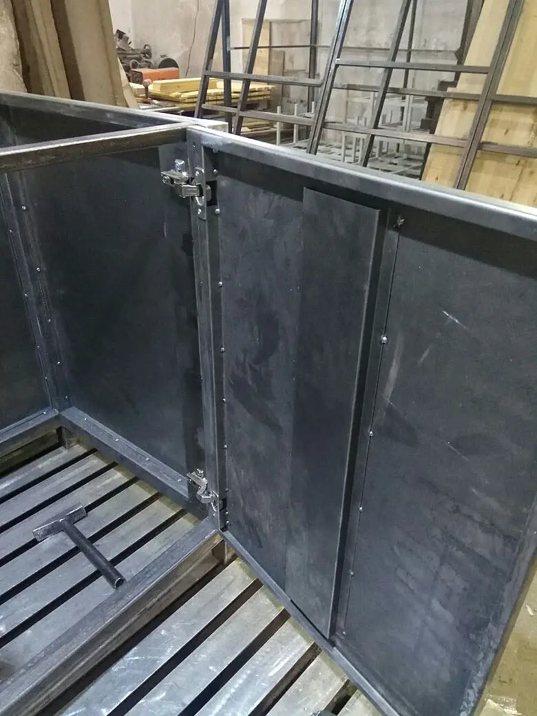

Прекрасный день и прекрасные новости, я побывал на производстве где мы делаем эксперимент по кухням, теперь я уверен, что у нас все будет отлично, посмотрел на результат и он меня впечатлил, от этого модуля прямо прет солидностью и надежностью, мне нравится что выходит, а главное как и обещал ни грамма ДСП, только ХАРДКОР)))smiley-biggrin.gifsmiley-yahoo.gif
Ну и напомню, что должно получиться)

Эм, металл? Вес фасадов большим же будет. И что насчёт "громкости" кухни - не будет ли она шумной? При включенном блендере или комбайне, к примеру.

Вес не очень большой, как шкафы для раздевалок, схема та же. Шумности не будет, на каждую плоскость вибрационные платины наклеиваться будут, ну и вся фурнитура с доводчиками, часть блюмовская, часть итальянская.

ХРЖ на кухне? Чето авантюра какая то, причем на мой взгляд ниочинь
Если по чесноку, то прям глупость какая то, но это мое мнение
А уж приколхаживать туда мебельные петельки и позорные напрвляющие это как то неуважительно
К клиенту
Но мир не без чудаков конеш, мож и найдутся несколько
Да и качество исполнения прямо скажем не годное
Вощем сдается мне что разбег был на рубль, а ударчик то на копейку

Ножки ещё смущают - они такими и будут в итоге, как на фото? То есть без возможности регулировки? Полы не всегда бывают идеально ровными (хотя на визе сейчас рассмотрел регулируемые ножки).
И ещё - в отличии от ДСП или дерева, металл довольно сильно будет деформироваться при перепадах температуры. При доставке заказчику, к примеру, да и просто в помещении. Некая амортизация нужна, возможно? А то у меня тут в паре шагов пример нехороший - крыльцо из стального профиля с деревянными вставками - как зима наступила - очень заметно скрутило его в некоторых местах - вплоть до 10 см.

Точно, надо делать из ДСП как все и не выеживаться! Что же ты предлагаешь вместо направляющих ставить?))Качество исполнения как раз на высоте, дождись финального результата и потом высказывай свои предположения.

Там на всем кроме самого каркаса есть амортизационные швы, так что все сделано по уму, ножки да, регулируются.

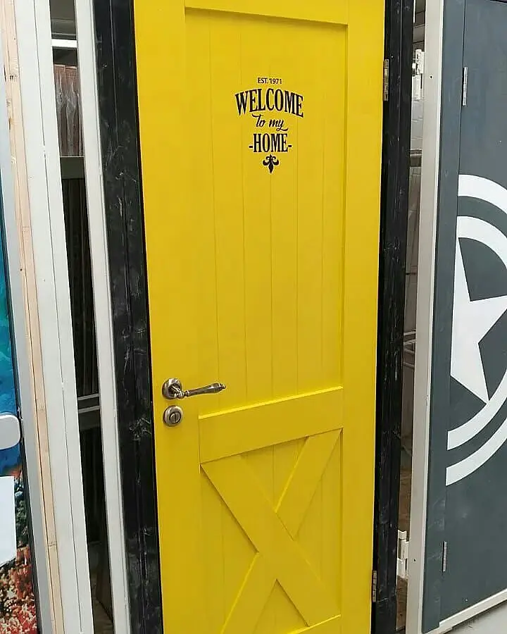

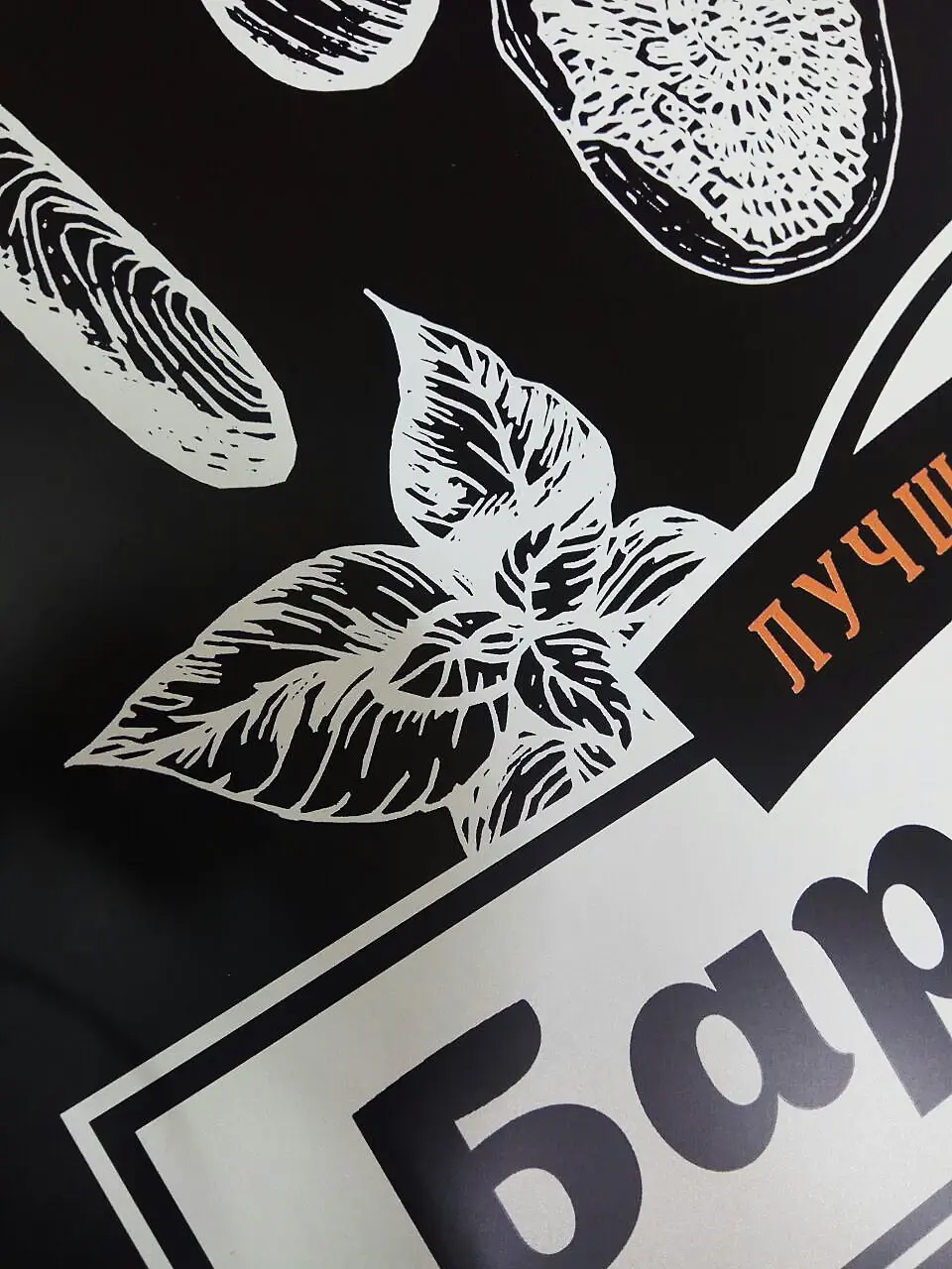

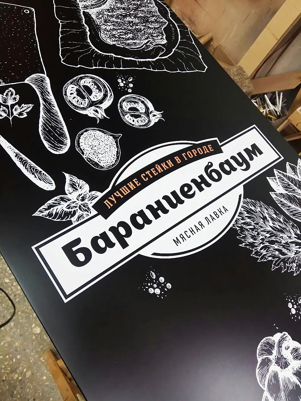

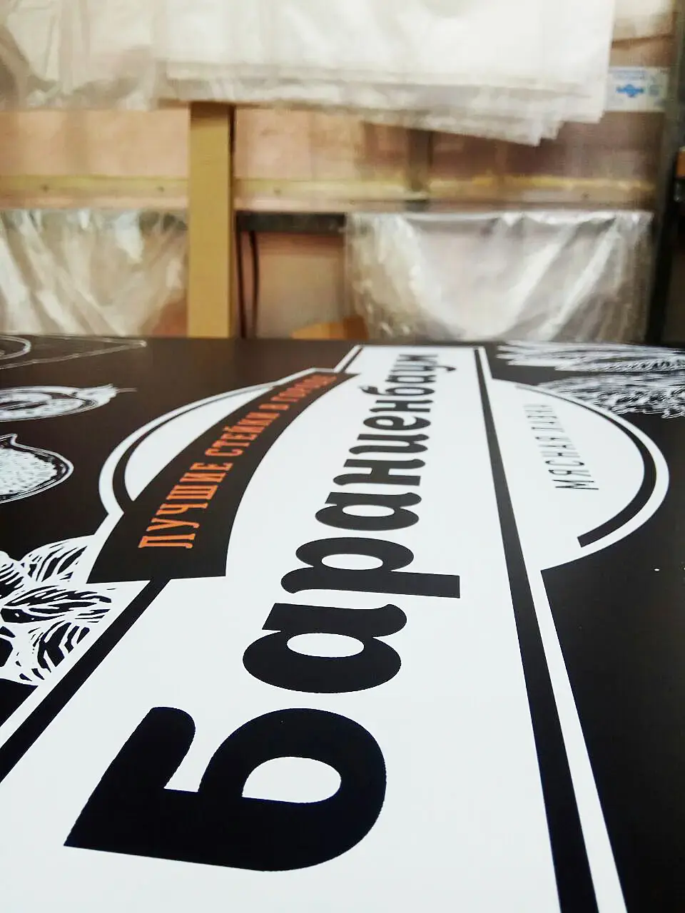

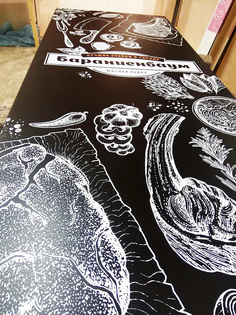

У нас в базе есть моделька двери для кафе или ресторанов, сделана с логотипом "Бараниенбаум"Вот так она выглядит в живую.
С дофом!

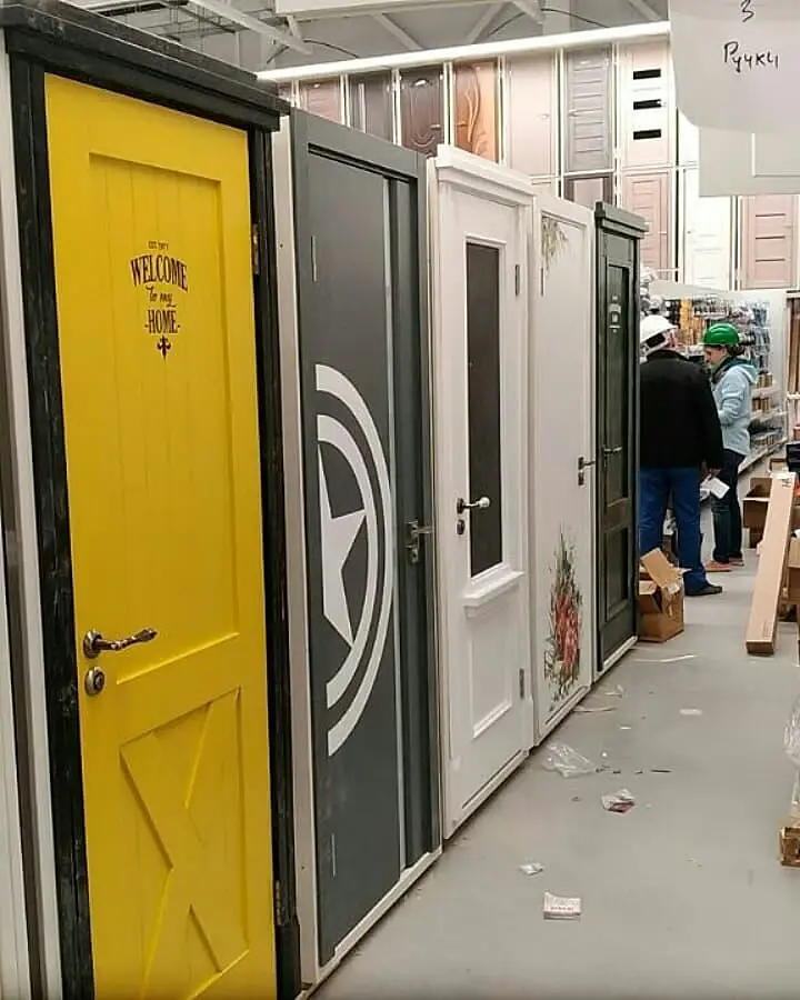

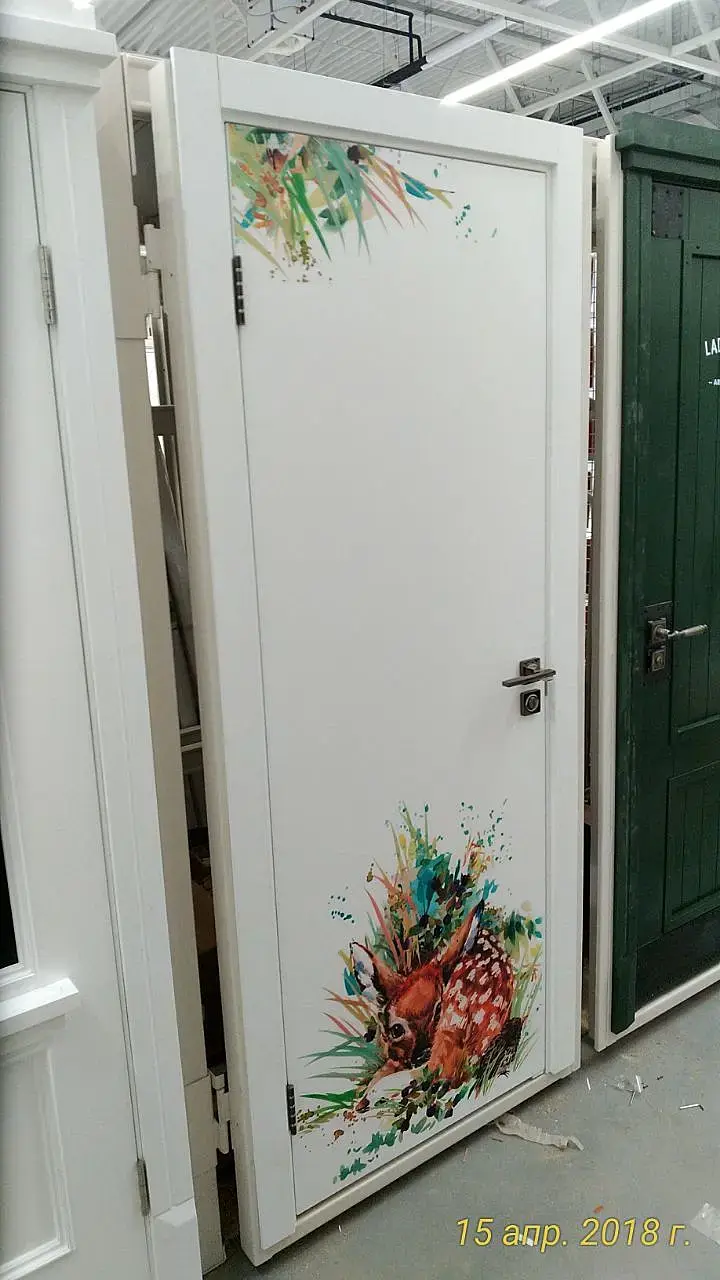

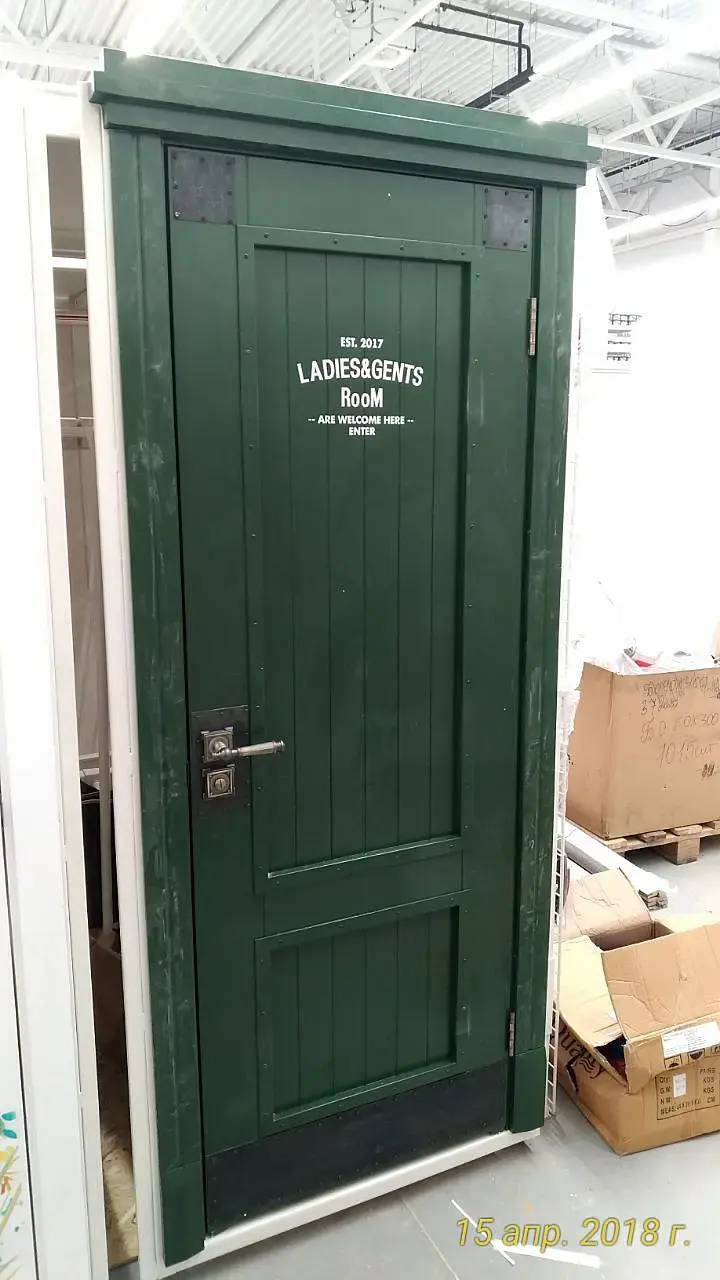

АНОНС
Скоро во всех "МЕГАСТРОЯХ" страны!!! Пока в новом, в Казани, кто из Казани милости просим, в новый Мегастрой на Горьковском шоссе.Все пока в пыли, но мы подьедем и протремsmiley-biggrin.gif

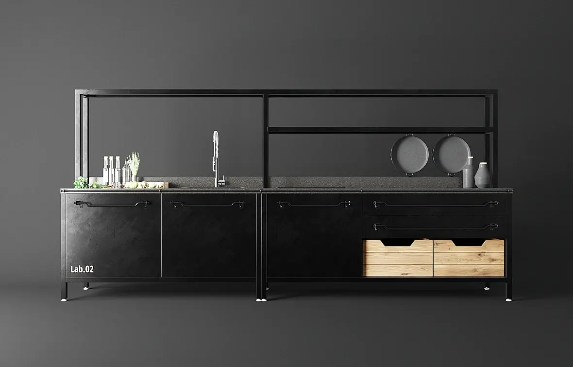

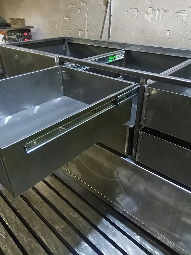

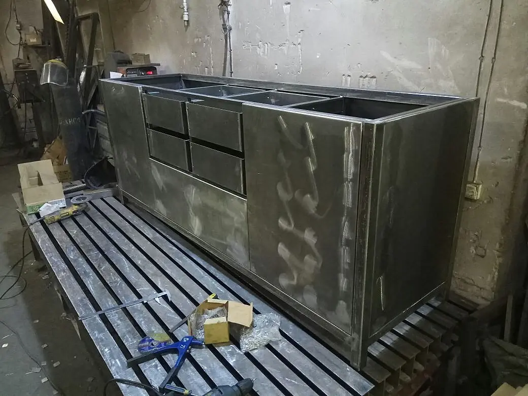

Ах да, забыл про кухни, в производстве сейчас вот такая, полностью металл, кроме двух вставных ящиков, фурнитура BLUM, усиленная.Размер такой кухни 3600 мм..
Есть еще черный вариант, пока не знаю в какой красить будем.smiley-rolleyes.gif
В скором времени эти кухни появятся в моделях, в разделе ОМ. Кстати прикол в том, что часть из этих кухонных модулей можно использовать как обычные комоды, возможны будут разные фасадные решения, вплоть до нанесения любых рисунков, по вашему желанию. Цены чуть дороже ИКЕИ.
