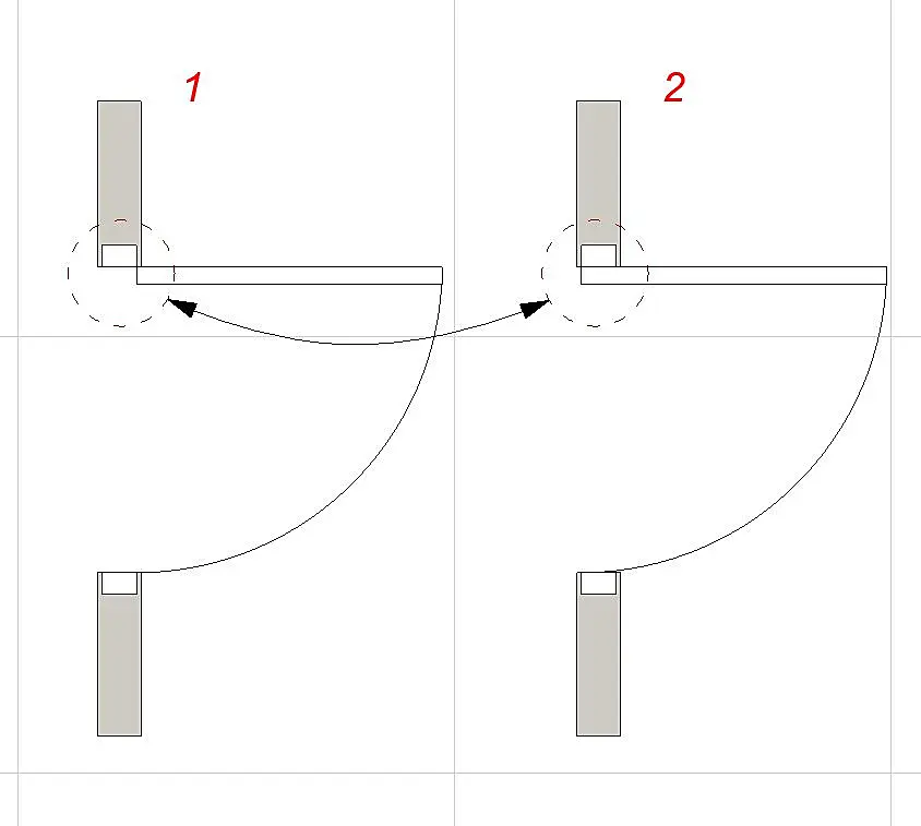

Здравствуйте. Обрисую проблему:Нужно сделать дверь скрытого монтажа. Кое чего смог добиться с помощью настраиваемой четверти.
Теперь как то нужно сделать так, чтобы полотно было не от внешнего угла как на виде 1, а от внутреннего как на виде 2.
Наверное от внутреннего не правильно. Нужно от середины.
Хотя как?, не знаю, ни тот не другой.

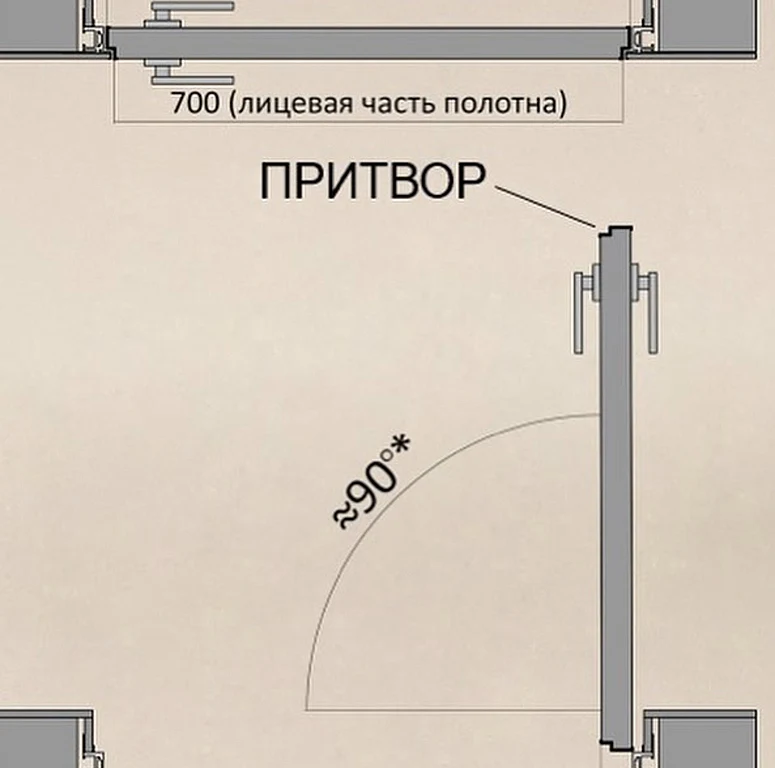

Это вот так должно выглядеть, если правильно понял суть вопроса
С точки зрения производителя дверей, думаю да, именно так. Вопрос только в том, как это чудо сделать в архикаде (для дизайн проекта). Что бы в окне 3Д и на развертках это выглядело корректно. Естественно речь идет о BIM, никаких 2д линий и штриховок))

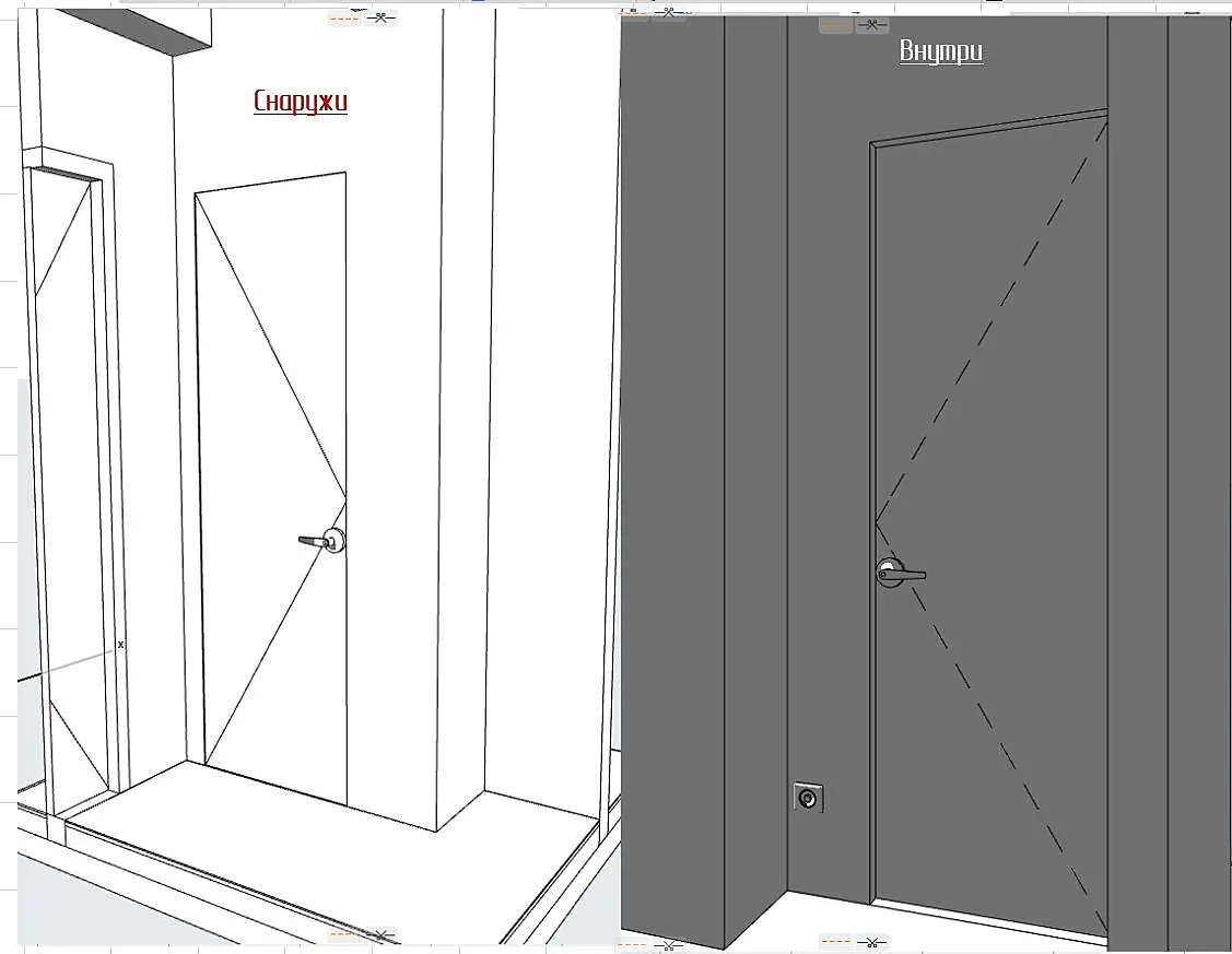

Делаю проект для дизайнера, с которым уже работал. И уже ставили такие двери. И как раз таки ставили от внутреннего угла. И при реализации проекта всё сделали как надо (полотно скрытой двери шло в одной плоскости со стеной, и открывалось внутрь проема). В прошлом проекте просто аннотацию написали, что вот так и так нужно сделать. А тут хотелось бы по уму сделать))) Ниже на картинке кусок виза, как это выглядит (дверь открывается в проем)

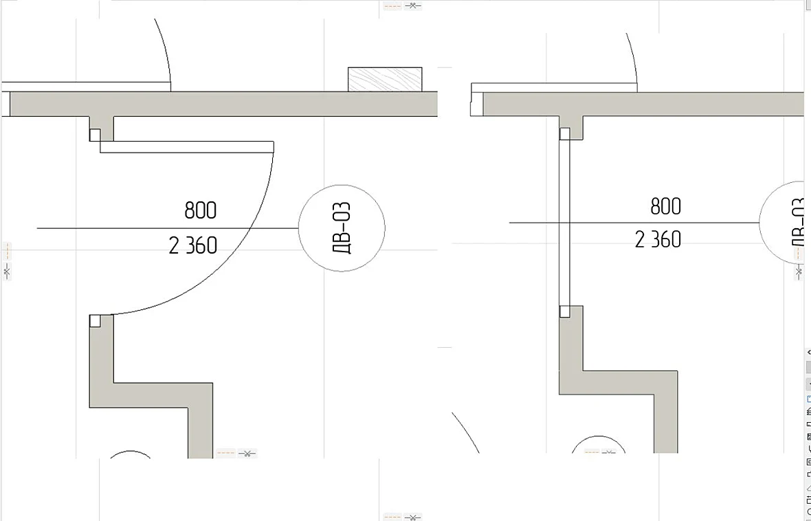

Всем привет! Короче, вопрос решен. Нужный результат достигнут!!!Если кому интересно, то решилось всё банально просто:
1) Настроить толщину коробки и толщину полотна
2) настроить как вам нужно "специальную четверть".
Результат получился как на картинке у nibl, только без деталировки.
Снаружи помещения дверь в одну плоскость со стеной, а внутри она утоплена в проем. И открывается как нужно - внутрь помещения.
