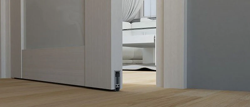

Выпадающий порожек в межкомнатной двери легален при наличии адекватного отверстия в этой стене  соответствующего 20 мм зазору( шумоизоляция гудбай). Потолок хотя бы 10 мм запаса по глубине, и идти от маяков этих дверей, в 3 мм уложитесь. Высота 3000 это примерно +50% нагрузки на петли и профиль, критично только при крайне небрежной эксплуатации. Намного интереснее ширина полотна, уходя в +от заложенной в расчет 800 мм, динамическая нагрузка растет уже каадратично. В госте 900мм уже предел для двери стандартной высоты
Это вы вообще о чем???? Какой выпадающий порожек? Откуда он выпадает? Куда ? А главное зачем? И кто его сделал легальным?

Сообщений: 10882
Возможно про это речь, только он не так колхозно устанавливается:

https://www.e-fapim.ru/dvernaya-furnitura/avtomaticheskie-vypadayushchie-porogi/dlya-alyuminievykh-dverey/
по пожарным требованиям только, чтобы не ставить стандартный порог для уплотнения , а не в межкомнатную дверь, в которой наоборот есть обязательный зазор для организации проветривания помещений (вытяжное отверстие же не в каждой комнате). Но ставят для шумоизоляции.
На чертеже можете и 0 мм сделать. А по факту потолки не идеальная плоскость, в любом месте пузо выскочит на исходной плоскости до обустройства, всё не замеришь-дайте же жизни отделочнику, и не надо будет говорить, что у них руки кривые
С каких пор пожарные требования относятся к частному жилью?

Выпадающий порог и правда к частному жилью нее относится. А требования к установке межкомнатных дверей относятся. Ну принято у нас плевать на правила и здравый смысл. Постоянно это боком выходит. И уразуметь эти люди не в состоянии  , что нарушены все нормы и законы физики, и виноааты в последствиях они сами
