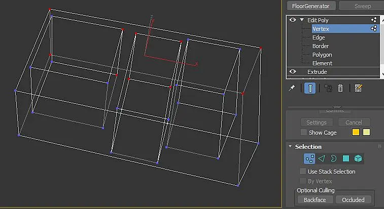

Доброго всем! Плиз, помогите разобраться. Впервые столкнулась с такой проблемой после переустановки макса.

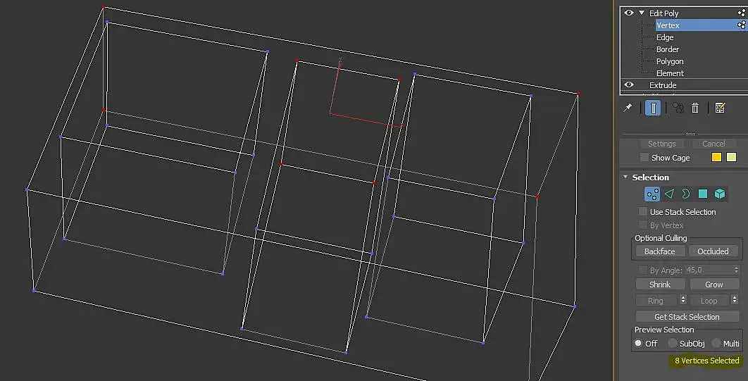

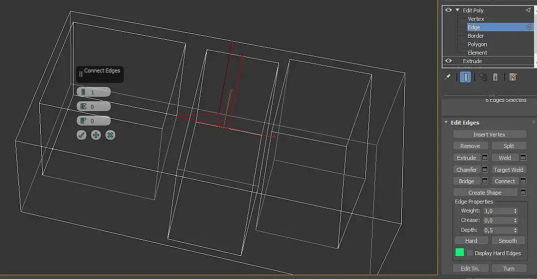

Делаю стены: сплайнами обвожу планировку → Attach всё в один сплайн → Extrude → модификатор Edit Poly. Теперь хочу нарезать ребра для проемов и обнаруживаю двойные ребра, хотя вершины которые они соединяют не двоятся. Соответственно Connect работает некорректно. Не могу понять в чем проблема. 3ds Max 2023 установлен
1.
2.
3.
4.
На 1 скрине выделены ребра центрального отверстия и два внешних (6 Edges Selected)

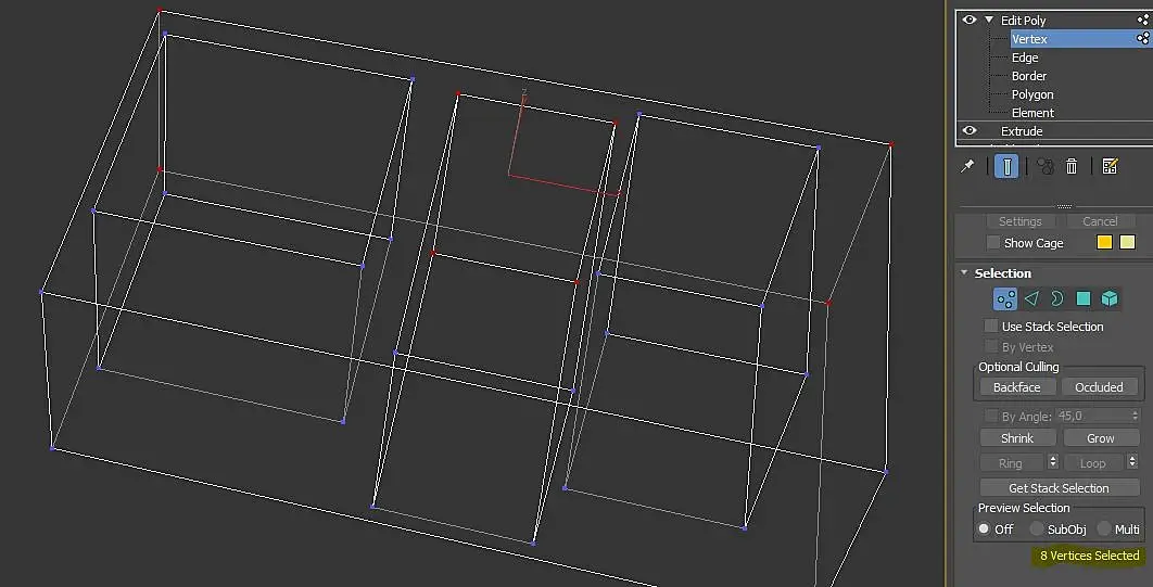

2 скрин. Видно что точки не двоятся (8 Vertices Selected)

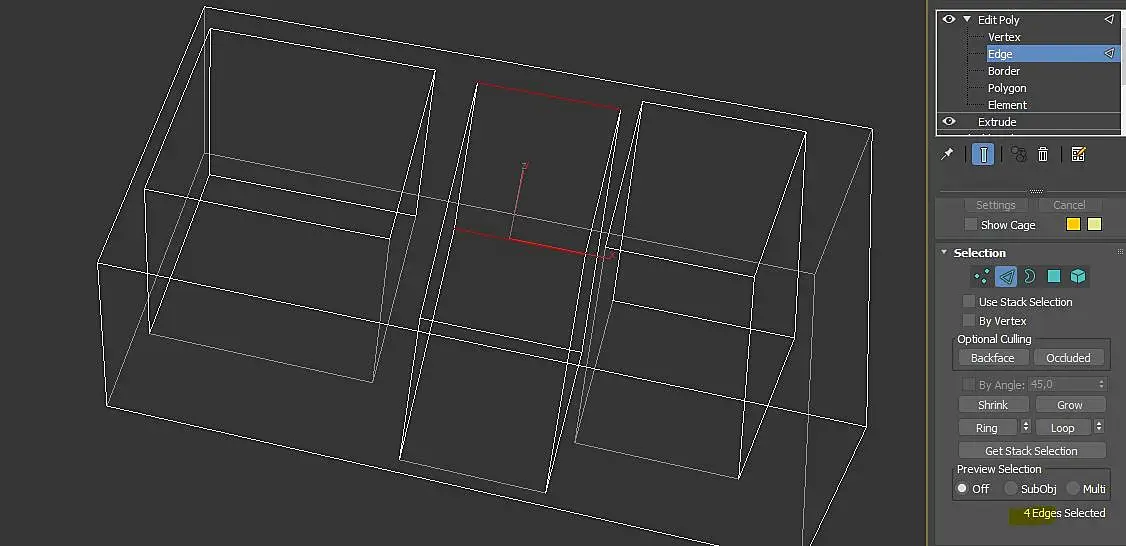

3 скрин. Видно что проблема в ребрах отверстия (4 Edges Selected)
4 скрин. Так выглядит Connect

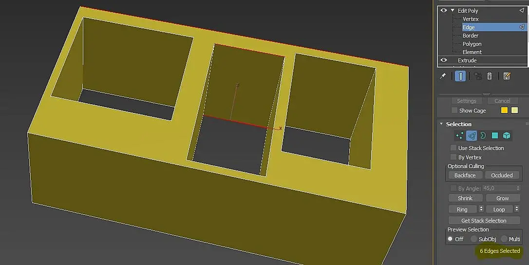

И ещё - переходя из состояния ребер (3ий скрин) в режим вертексов с зажатым Ctrl, получаю дополнительно выделенные вершины отверстия рядом. Скрин 5
5.
В чём может быть проблема?

ну может сплайны задвоенные есть?
На сайте c 27.12.2013
2garyn, на стадии сплайнов тоже проверила - всё нормально там
В принципе обошла проблему, пойдя чуть другим путем построения, но хотелось бы понять почему появился такой глюк. Или я где-то чего-то не понимаю
Сообщений: 4483
Когда переводишь вложенные сплайны в поли, образуются невидимые ребра, которые соединяют внутренний контур и внешний. Ты можешь вручную нарезать, как тебе нужно, а эти невидимые ребра выделить и удалить. Только нарезку надо начинать с вершин, которые не принадлежат этому невидимому ребру, иначе у тебя сломается геометрия.
Перевод сплайнов в поли работает так испокон веков, так что проблема не в переустановленном максе.

Djach,  в углах сделай конект между внешним и внутренним контуром. А вообще лучше так не делать. Выдавливаешь отдельно внешинй контур стен и отдельно внутренние перегородки. Если хчется единый меш, потом аттач или проще в группу закинуть или прилинковать друг к другу
