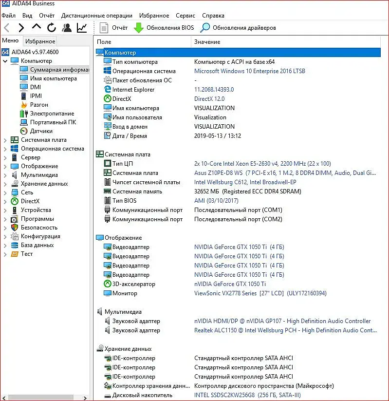

Доброго времени суток, интересует такой вопрос:У меня стоит компьютер:
Проблема в том, что у меня часто вылетает макс при интерактиве Corona 2.0.Рядом стоит Core i7 7700 3,6., иногда кажется, что он идет на равных с моим. Конечно, более тяжелые сцены мой рендерит лучше, но думаю, что он может больше. Может что-то нужно сделать, чтобы исчезла проблема вылетов макса при интерактиве? Спасибо.

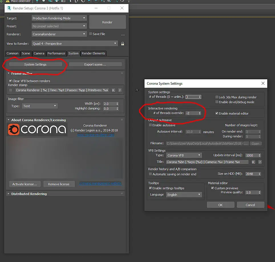

Высвободить в настройках интерактива 2 или даже 4 потока попробуйте, а не 1 как по дефолту.
Подскажите, пожалуйста, как это сделать?

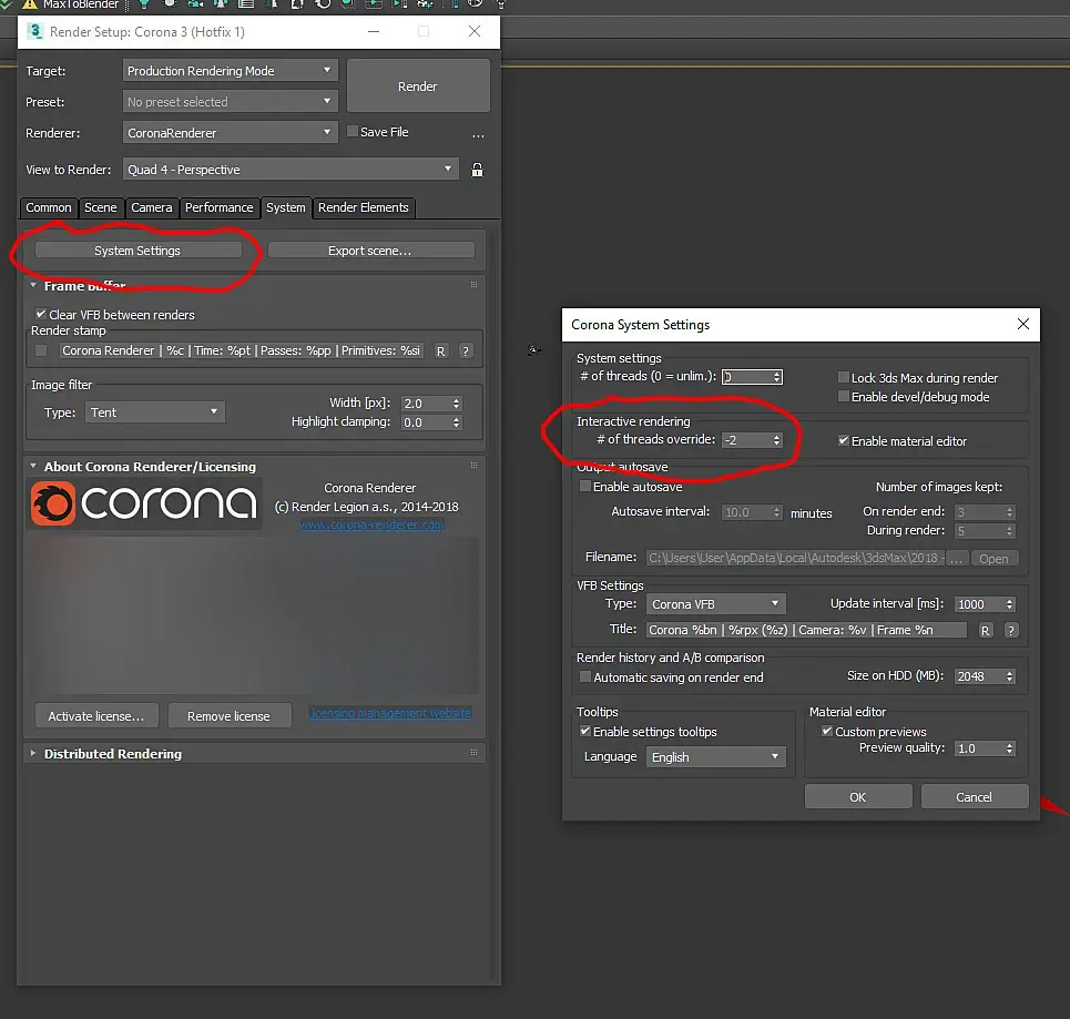

Сообщений: 5675
Kalevan
Примерно так:

А нужно -2 или 2 поставить. По дефолту -1 стоит.
На сайте c 11.02.2018
Сообщений: 2046
Сальск
Минус два. Это количество потоков, которые не будут рендерить в интерактиве и соответственно высвобождаются для интерфейса Макса и т.п.
