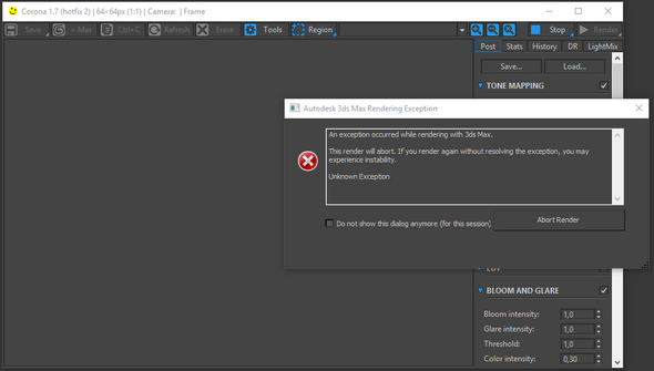

При внесения в сцену моделей с ворсом или домашних животных выдает ошибку. Есть у кого нибудь такая же проблема? как решить?

Сейчас столкнулся с такой же ерундой. Вылетает ошибка при попытке запуска рендера с объектом, на который наложен модификатор Hair and Fur. Стоит "народная" 1.7.2 на 2014 Max'е. "geometry" в эффектах включено. Есть решение какое-нибудь?

я пока через конвертацию в меш, tools; hair>mesh, и здравствуйте 20000000 поликов))
Сообщений: 3340
русские пути убирайте в системе, волосы не могут создать папку для кеша с русской уч записью
На сайте c 22.03.2015
Ребята реально переименуйте учётную запись, кому мало переименования - создайте новую англоязычную! 100 % работает

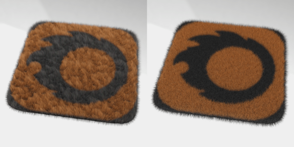

Цитата intrdr:
А если ковёр с узором?
Можно и с узором. Но если узор сложный - придётся сильно попотеть над масками.
Как-то тестил уже: слева - фьюр со стандартным матом с текстурами на root и tip, справа - cScatter с маской.
Проблему нежелания фьюра подхватывать материал и текстуру с основы так и не победил - только два способа выше работают.
На сайте c 11.02.2018
Сообщений: 2046
Сальск
Цитата Mirfen:
Проблему нежелания фьюра подхватывать материал и текстуру с основы так и не победил.
А её и не победить, это баг, так сами разработчики на форуме Короны писали. Так что текстуры в тип и рут - единственный вменяемый способ для 1.7, к сожалению...
