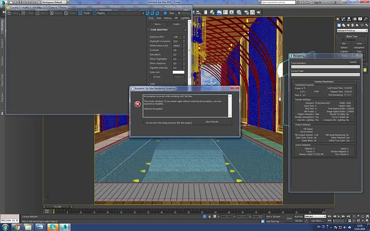

Объясните мне, пожалуйста, что значит вот такое сообщение при рендере финальных снимков - "This render will abort. If you render again without resolving the exception you may experience instability "
После этого слетает программа. Я  что-то видимо недопонимаю и не знаю, что приводит к такому, может поможете?
На сайте c 07.07.2014
Сообщений: 25
Присоединяюсь к вопросу.
У меня данное окно появляется на сценах из одного и того же проекта. Проект создавался в 1.6 версии. Теперь запускаю в 1.7 и выбивает окно с ошибкой. В проекте не менялось освещение или какие-то еще другие глобальные изменения не были сделаны. Ставлю разрешение 1600*900 (единственное отличие от предыдущих рендеров в 1.6 и все.
Грешила на нехватку оперативной памяти в 1 сцене. Там тяжелый интерьер, много света, Сцена весила 22 млн поликов. Часть объектов перевела в прокси, облегчила до 17. Вьюпорт не тормозит. Все работет коректно. Рендер не запускается.
2 сцена всего 5 млн поликов. И такая же ситуация.
Конфигурация компа из актуального: Intel i7 6950x, DDR 4 32 gb, есть SSD
Max 2017, Corona 1.7
--- Откатилась до 1.6.3 рендер запустился.

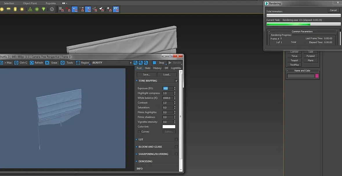

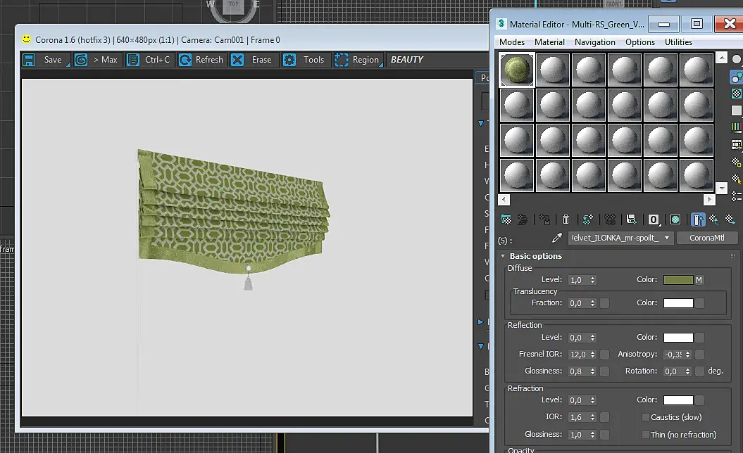

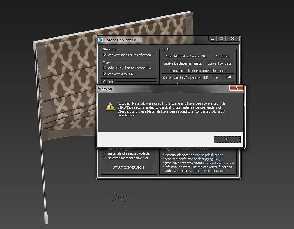

На сайте c 23.08.2011
Сообщений: 41

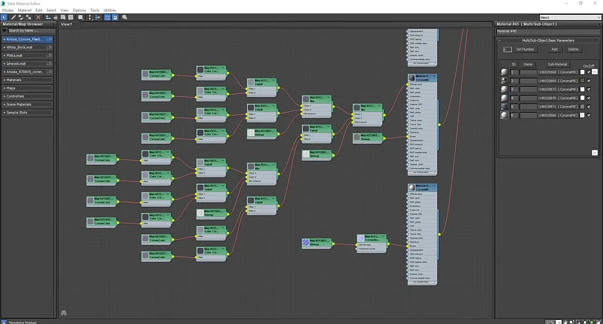

При конвертировании выдает такую ошибку, начинаешь рендерить короной - крашится, потом накидываешь просто другой материал и уже рендерит.
Потом добавляем в свою сцену и вуаля!

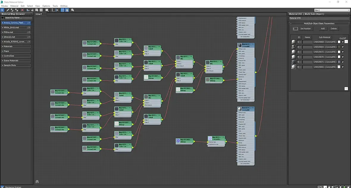

На сайте c 12.02.2017
Сообщений: 17
Решил проблему с матами штор, просто после конвертации в короне скопировал весь мультимат и применил копию к шторам, на всякий случай убрал все инстанс карты на копии, возможная проблема, как я считаю, в названии заголовков карт или матов, при копировании генерируются новые имена карт и матов и все норм вроде. И не забудьте удалить оригинальный мат из мат эдитора после копирования.
У меня вылеты были не только при рендере, но и при попытке редактирования материала в мат эдиторе, макс 2016, корона 1.7.3. Уже несколько часов без вылетов работаю. Попробуйте может и вам поможет. А моделька очень даже хорошая, спасибо автору!

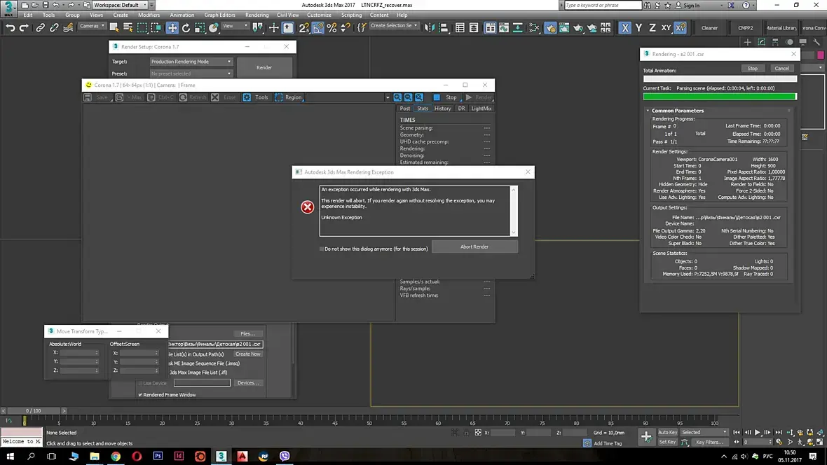

На сайте c 05.12.2017
Сообщений: 4
Latvia
Mne toze takaja ze problema v corona....bez ponatie kak resits!????? nachalosj posle modelki biokamina, no kogda sprjachu vsju scenu i postroju prosto BOX, sjoravno pokazivaet etu osibku...openGSL ne pomog :(
P.S. izvenajusj za gramatiku- netu rus na PC :)

На сайте c 12.06.2013
Сообщений: 9
При конвертации в корону появлялась ошибка, когда процесс доходил до материала вельвета.  Мат сложный, со взаимосвязанными фалофами.
Как писал, Toucan Studio, разорвал связи между картами внутри фалофов. Больше ничего не делал. Всё работает.
