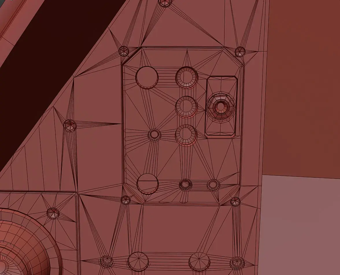

Возник вопрос по поводу моделирования ассетов для игр. Пришлось заняться одним, довольно объемным проектом для игры, но, так как основной мой вид деятельности - это большие экстерьеры, то приходится учиться прямо по ходу работы и у меня возник вопрос:
Если ассет никак не будет изменяться в игре (деформация, сгибы), то зачем все эти поддерживающие эджи? При деформации такая сетка, конечно, тоже никак не поможет))) Собственно, я не могу понять логики размещения этих эджей и зачем они вообще? Чтобы не было визуальных артефактов, достаточно weighted normals.
Это скрин из материалов SDK:
Кто-то может пояснить?
Сообщений: 10651
потомучто ngonы для движков неприемлемы и нужна четкая триангуляция, допустимы только квады и треугольники, для каких то движков исключительно треугольники
Но сетка здесь не триангулирована. Здесь как треугольники, так и квады. Чтобы просто триангулировать, достаточно сконнектить все вершины, но результат тогда совсем другой. Дело здесь не в этом, подозреваю. Это только часть модели и она в основном состоит из квадов. Такое, как здесь, только на вырезанных отверстиях

Сообщений: 960
При импорте в движок автоматом применяется триангуляция.Для этого и делаются все эти подпорки(Гпу заточены под работу с треугольниками)

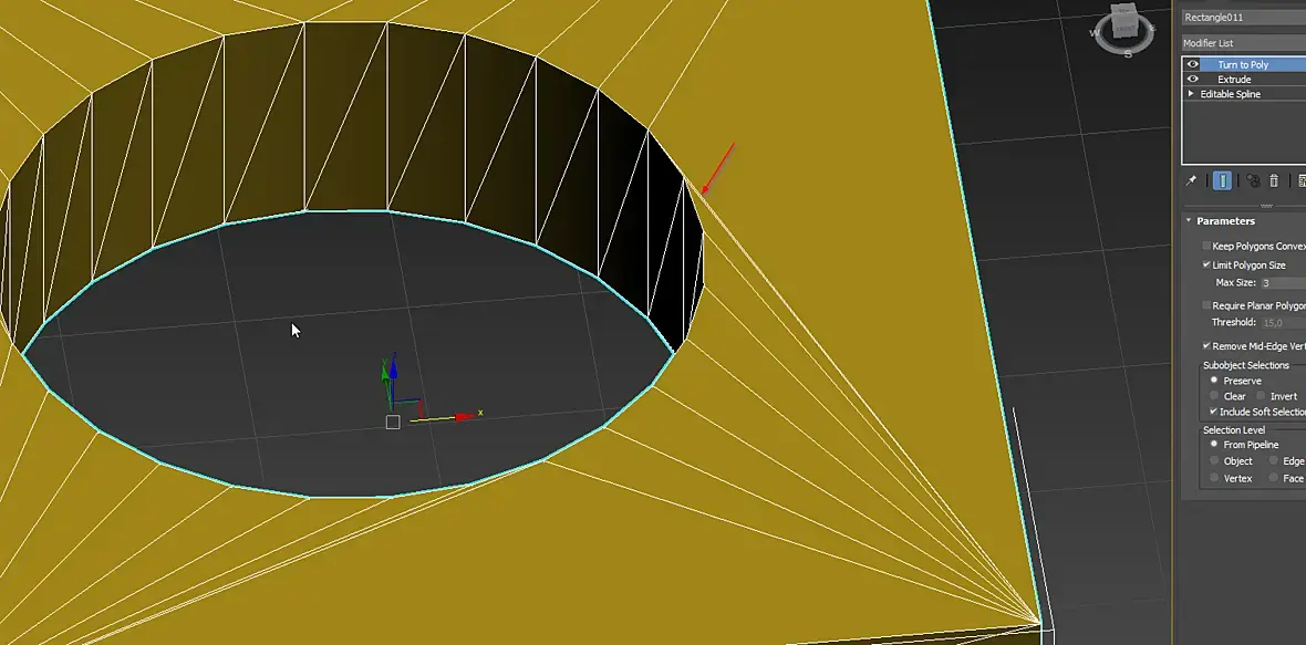

Сообщений: 10651
Thomas01 нет, нгон может триангулироваться совсем неправильно, например ребро сквозь отверстие запустить, или устроить копланары
из-за нгонов может поехать развертка при триангуляции

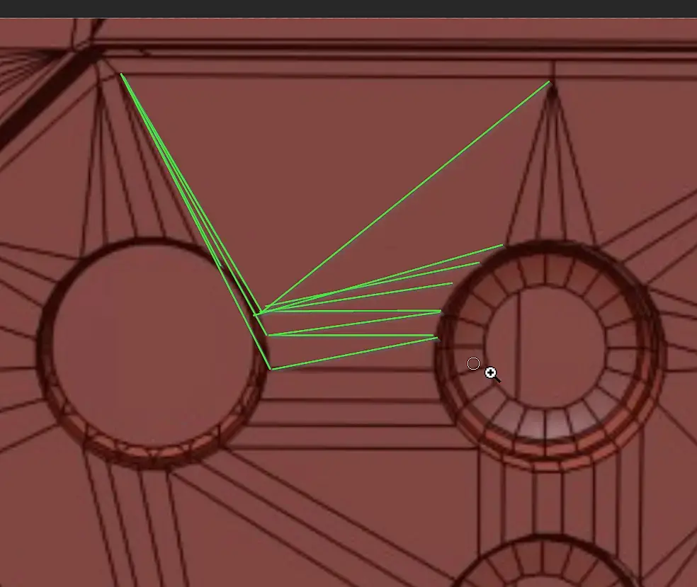

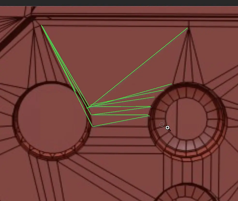

упс. не успел ) в общем. попытался нарисовать как может н-гон триангулироваться

А в чем же тогда смысл такой тополгии с квадами и треугольниками, если можно просто перед экспортом триангулировать с помощью модификатора, или коннекта всех точек?
На сайте c 27.03.2015
Сообщений: 497
Вологда
потому что всё равно вот так нехорошо триангулировать может
