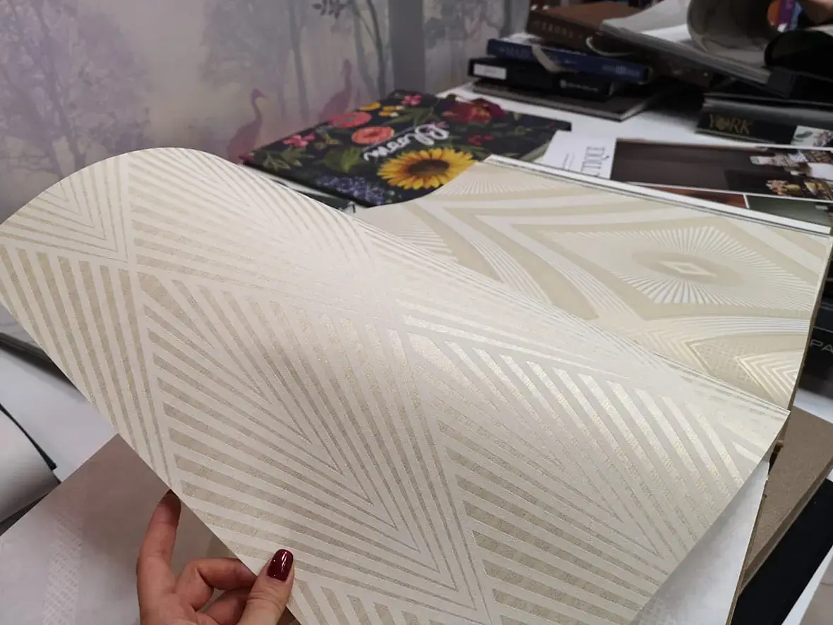

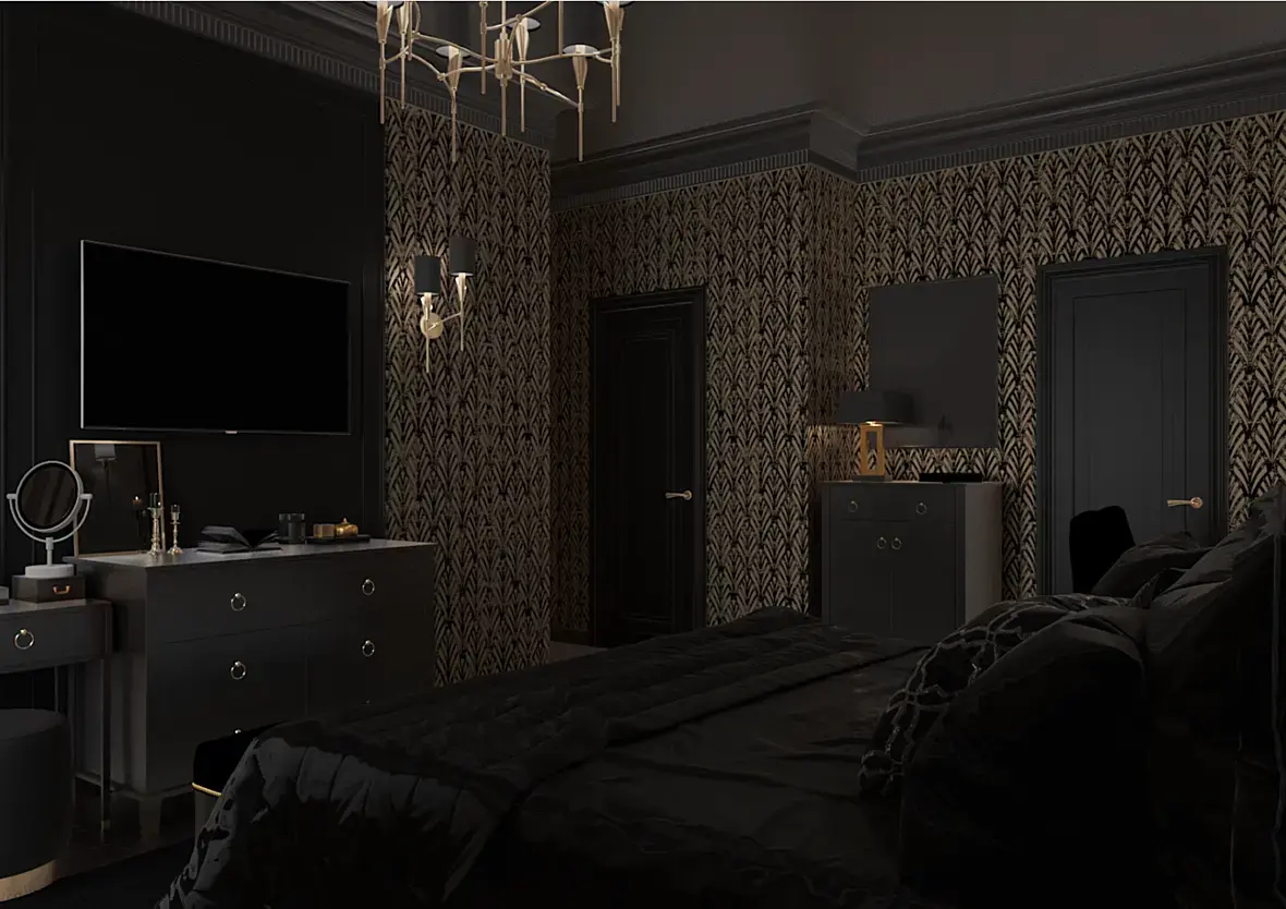

Нужно сделать следующий эффект

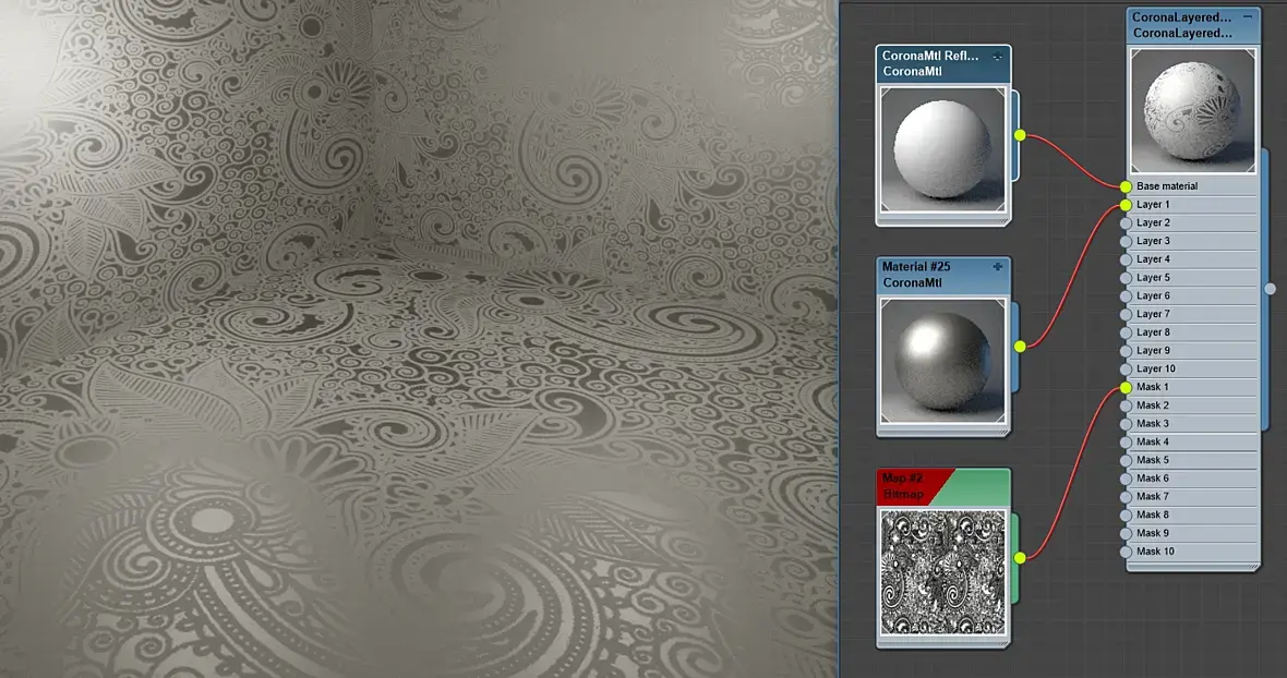

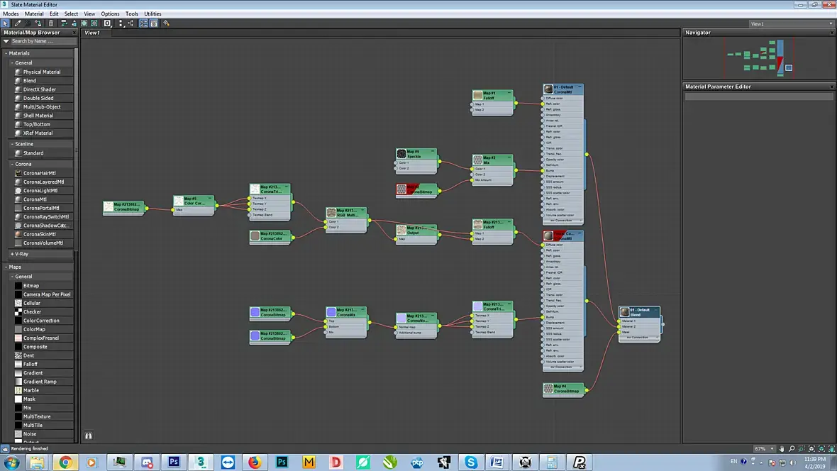

Через карту glossy получается сделать затухания именно отражений. Но чтобы на свету отыгрывало золотым, уже не понимаю как.
Точнее я сделал через бленд два материала, но получается просто золотое отражение, без перелива и затухания в нормальный просто цвет, без золота.
Вот ниже, у лампы можно заметить. Качество не очень, но вроде более-менее понятно.
Подскажите как правильно настроить шейдер, чтобы он переливался золотым отражением на свету.
Я прям голову уже сломал. Вроде всё просто. В бленд запихнуть материал с позолотой и высокой глоссивностью, но всё не то.

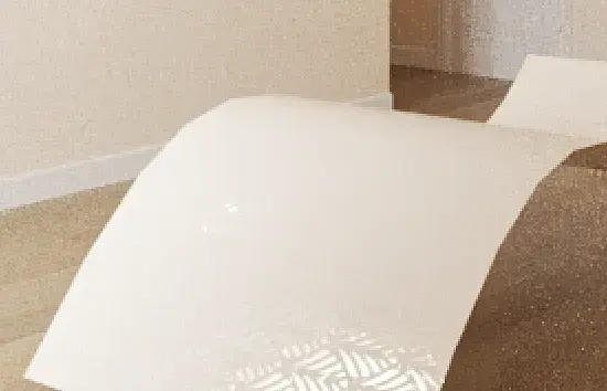

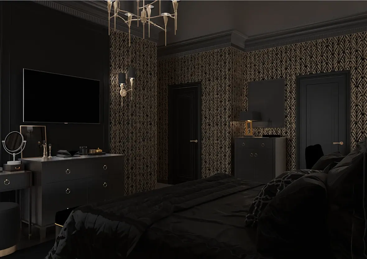

Грубо, но как считаете, похоже?
Не хватает шума на рисунке, конечно, но в целом?

да это вторая головная боль. заказчик требует чтобы свет переливался везде, даже в темноте, на плоскости и в вакууме.

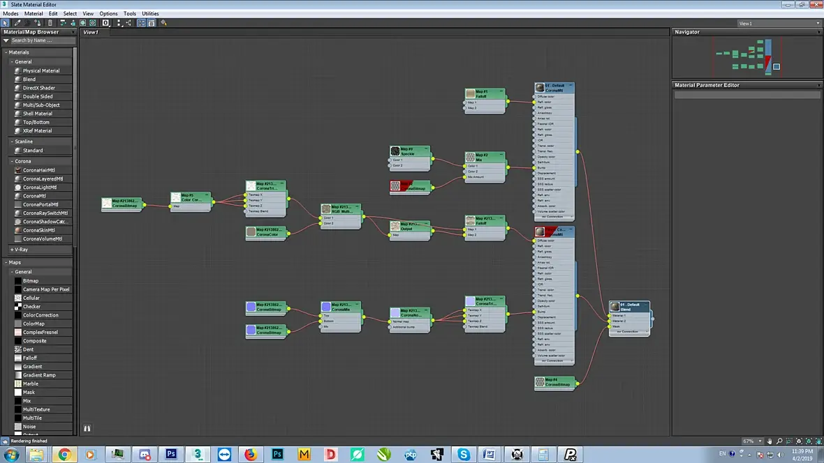

Вот шейдер.
И карта отражений с ним.
А фалофф в дифуз что даст? По всему рисунку же перелив, а нужно в мечтах с рисуночком.

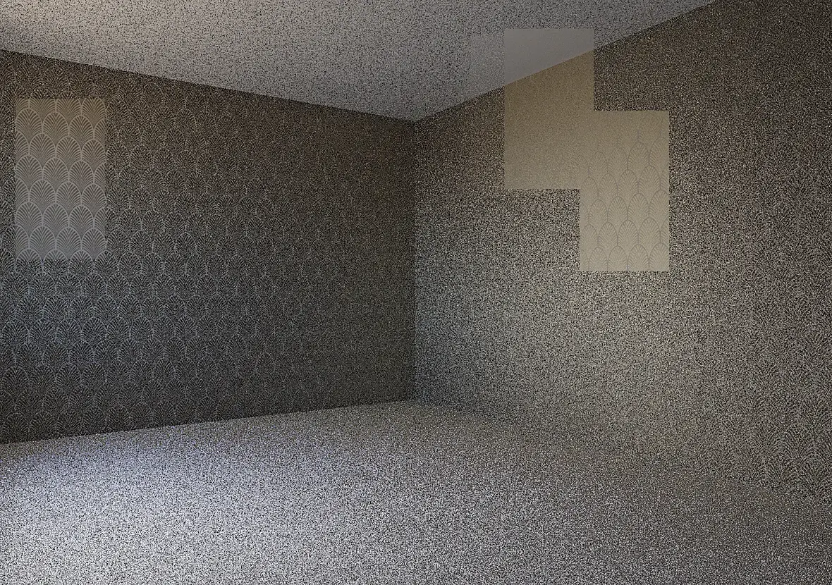

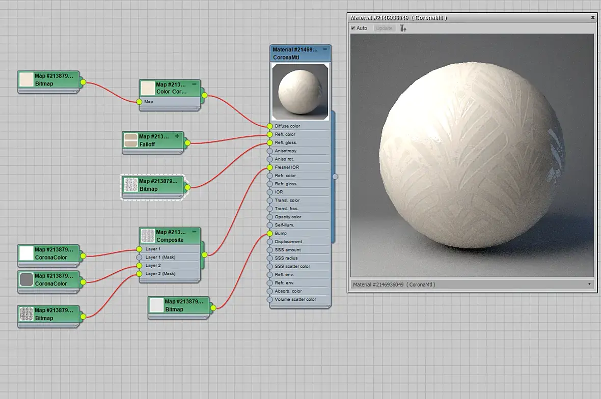

Крч, мальчики и девочки. Вот за 5 мин очень бегло.
Самое важное тут, это спекл в бампе смешаный с маской рельефа обоев.
