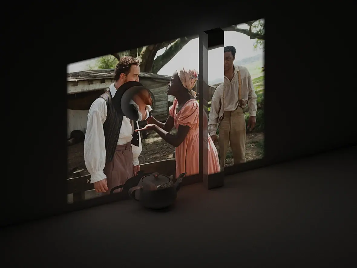

Всем доброго времени. Подскажите как в corona сделать эффект на стене от проектора? Интересует именно что бы картинка на стене была без четких границ а с размытием, со свечением.

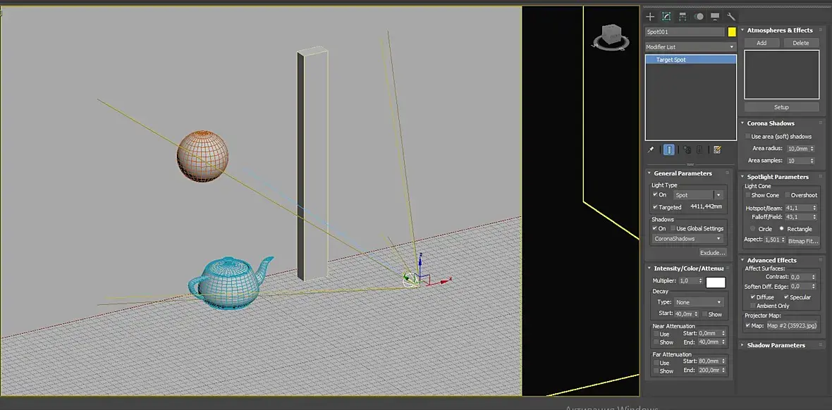

Сам ИС сделать размером как разрешение картинки. Необходимое изображение вставить сюда:
На сайте c 23.05.2011
Сообщений: 4827
Цитата synyster:
Попробуйте необходимое изображение вставить сюда:
не надо этого юзайте обычный спот

655de9a76f6ead3795e0b4707d876439.jpegНа стене просто размытое изображение не четкое получается. Может надо еще на самой стене материал с отражением делать?

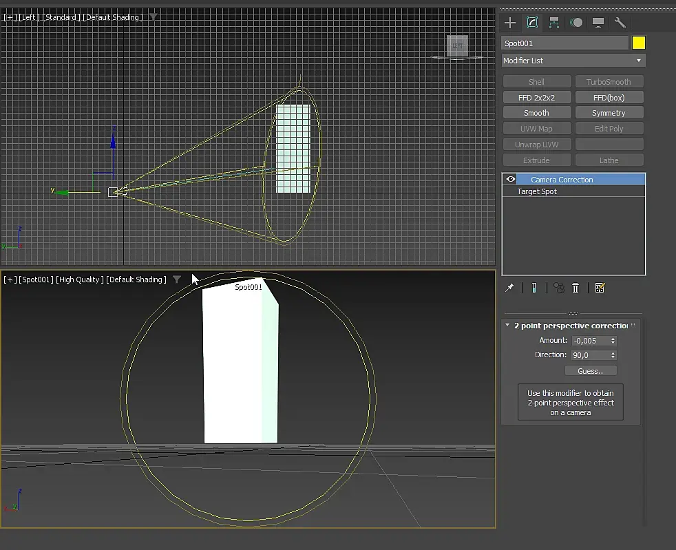

Подскажите, пожалуйста, а как настроить так, чтобы без искажения настроить луч от потолка?
На сайте c 25.05.2015
Сообщений: 1120
крск
Проецировать заранее искаженную картинку, вроде больше никак
Я не тестил полностью. просто как идея для дальнейшей проверки )

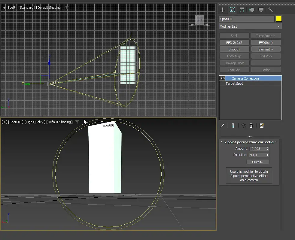

Цитата ViTcore:
это как ты к лампочке прикрутил? в 22м максе не даёт
один из вариантов - скопировать с камеры модификатор и вставить на источник света
другой - через скрипты. можно выделить источник света и использовать в листенере
macros.run "Modifiers" "CameraCorrection"
