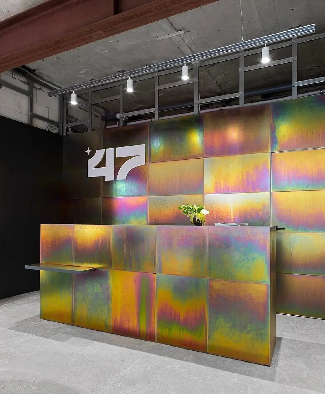

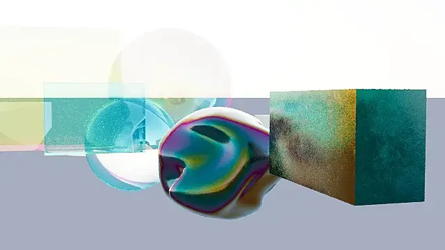

Здравствуйте, может быть кто то может подсказать, эффект пленки в(в corona)ложится нужным результатом на баблы и "играет"только на изогнутых формах. все видеоуроки тоже показаны на шариках. но на плоской форме цвет выглядит совершенно плоским и без переливов. пример прикладываю :
как добиться такого же эффекта на плоские поверхности (в одном из найденных видео в arnold рендере меняли с помощью карты нойза в дифуз, но я попробовала и вообще никак ничего не меняется и не влияет)
увиденный пример с референсов
буду очень благодарна за подскаху. сори еси кому то кажется вопрос слишком простым для задавания
Сообщений: 3787
Ну возможно нойз надо в бамп закинуть, с минимальным значением...

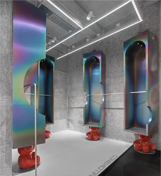

вот мне кажется, когда плоский вид, то не играет перелив.... уж ума не приложу, как там сделали, тк похоже именно на эту пленку.
такой материал, полагаю, уже не пленкой сделан7 как считаете, это уже не этот плагин?

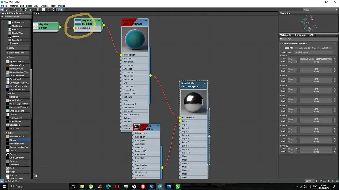

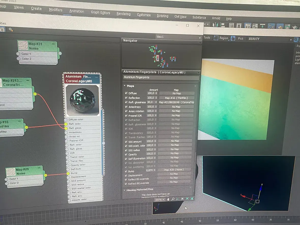

В голову пришел такой вариант. Не знаю, сработает или нет, никогда не доводилось делать что то подобное. КоронаЛэйердМтл 1 материал в дифуз запихиваем эти разводы цветные, 2 материалом контролируем металлический блеск

Сообщений: 384
У меня работает

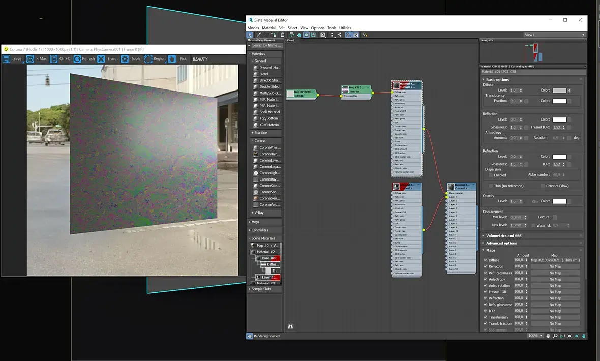

у меня почему то плагин не реагирует на битмэпы ...
Цитата Aivory:
У меня работает
а можно ли к вам обратиться, прислать на почту бокс с этим материалом, пожалуйста-пожалуйста??? vasilisalisa1996@mail.ru

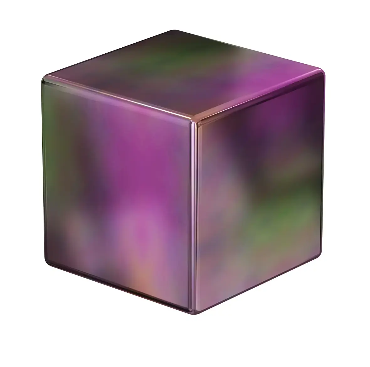

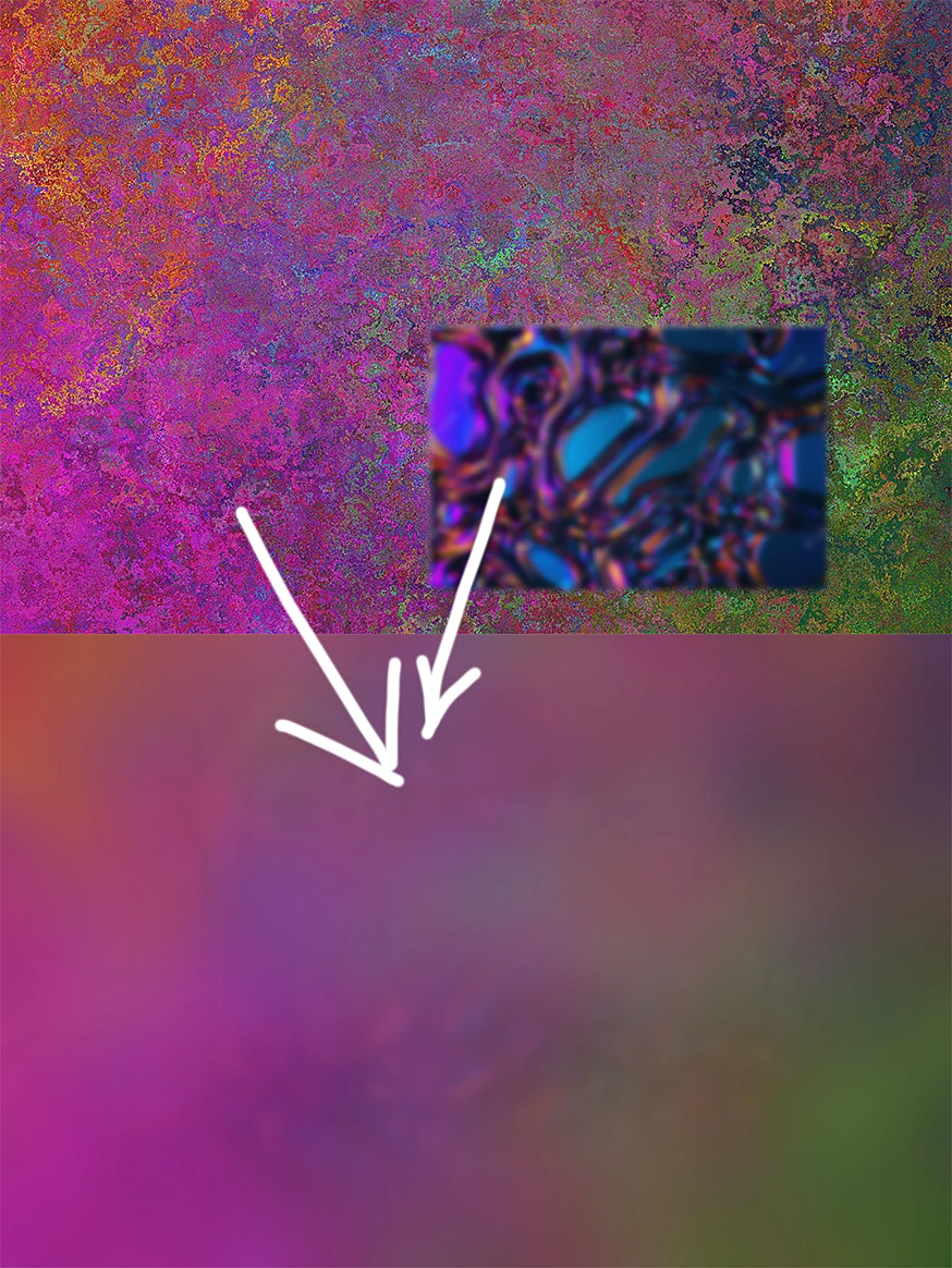

На сайте c 23.11.2017
Сообщений: 18
Я лично фейковал...
- брал похожую текстуру по цвету из яндекс картинок.
- размывал и миксовал через мягкое смешивание с маской с другими текстурами волн (например воды) чтобы получить круговые разводы как на рефе.
- Вешал всё как обычное отражение металла.
- в этом примере не заморачивался, а так можно дополнительно вешать маски AO, falloff или на худой конец vertex color чтобы добиться одинаковости типа как желтизна в углах.
На скорую руку пример, досконально цвет не подгонял.
На сайте c 28.10.2009
Сообщений: 384
Выслал вам на почту

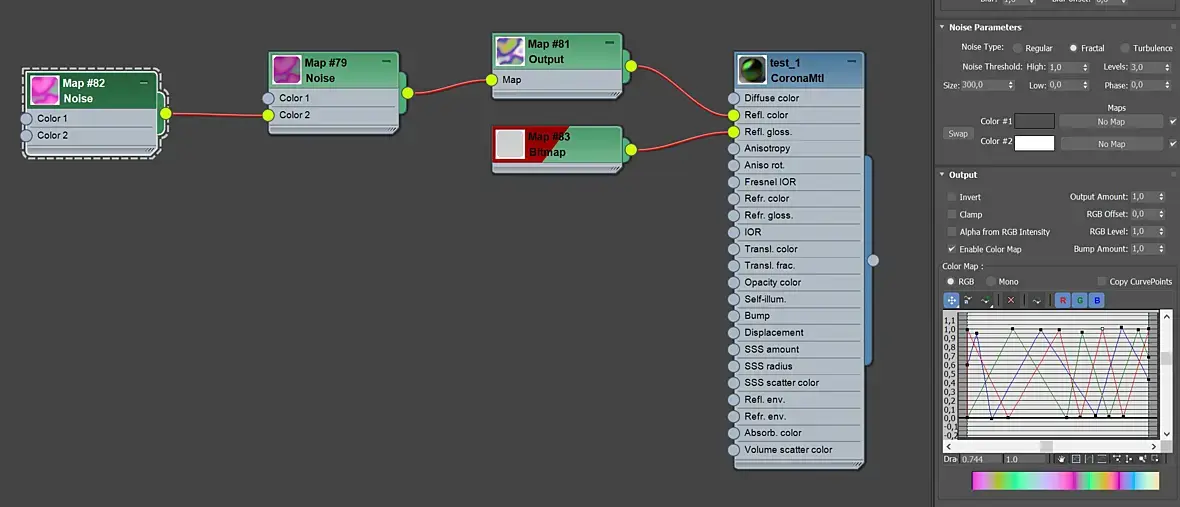

Добавляете на шейдер  Gradient Ramp, в Source Map добавлена Corona AO и к ней же дирт карты.

На сайте c 13.04.2016
Сообщений: 15
Цитата valek76:
Думаю, если поковыряться с настройками, то можно нужного эффекта добиться.
отличный результат! почему то у меня карта на нойз не реагирует, но с этим позже разберусь, пока что благодаря комментатору, что прислал по просьбе материал, получился как раз нужный эффект. но все же все подсказки полезны, буду разбираться после дополнительно, спасибо всем!
