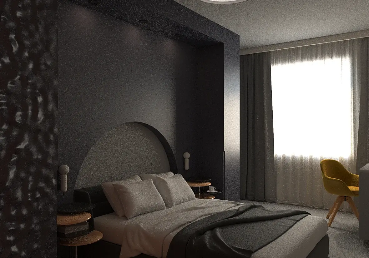

Добрый вечер. Нужна помощь. Возможно кто-то сталкивался с подобным.
Экспортирую 3D модель из Revit в 3d max. При визуализации искажается геометрия Revit, обычно та часть что ближе к камере. В чем может быть проблема?
Сообщений: 4468
Вряд ли в геометрии дело, скорее материал и маппинг надо смотреть
На сайте c 03.03.2013
Сообщений: 7
Спасибо огромное!
Да дело было в материале, уменьшила параметр nois. Теперь все отлично.

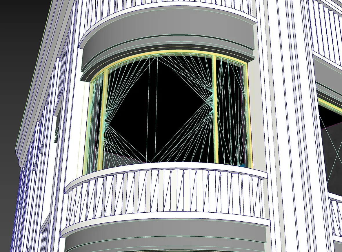

Ребят, а кто смог разобраться с проблемой экспорта криволинейных поверхностей ил Ревита в Макс? Он их Нюрбсами что-ли строит?
Нет никакой проблемы с экспортом любой геометрии из Ревит в Макс
