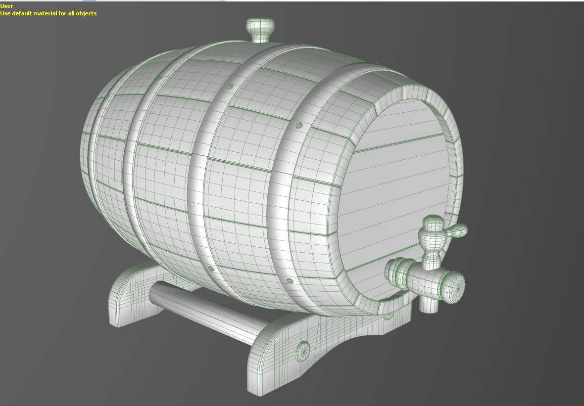

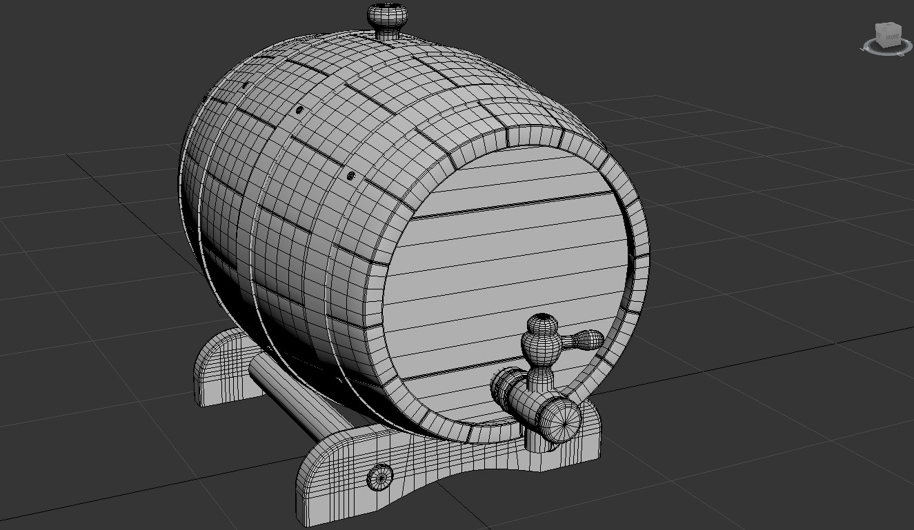

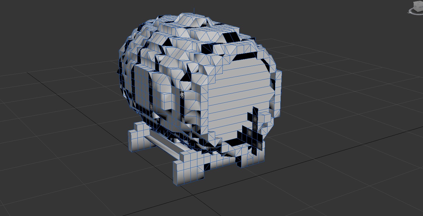

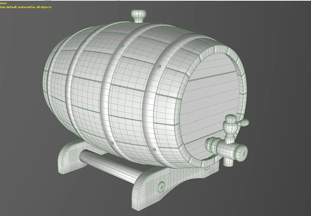

Привет! При экспорте модели в формате OBJ появляются данные артефакты, решить самостоятельно не смог. На втором скрине модель еще в сцене (вместе  с сеткой), на первом скрине модель после импорта в MAX, но она уже с артефактами. Если я выгружаю эту модель в том же формате в Maya, то слетают только группы сглаживания. 3ds Max 2020 года.

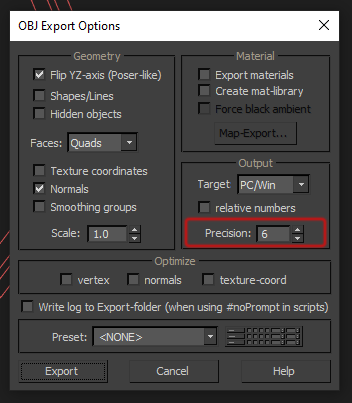

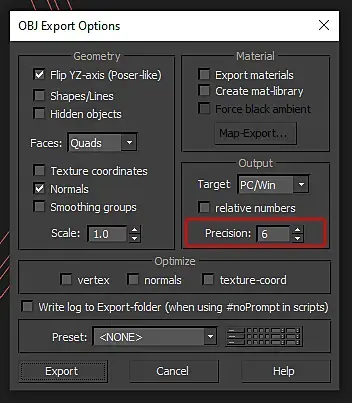

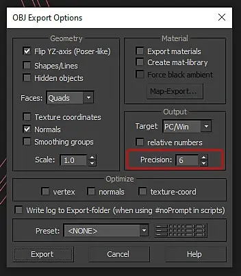

То, что модель разваливается на одинакового размера кубики, наводит на мысль, что значения координат вершин округляются. Попробуйте выставить параметр "precision" побольше.
Сейчас попробую

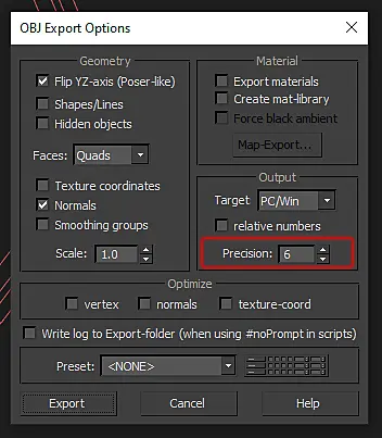

Не помогло( Попробовал сначала выставить значение 6, а потом 8, по итогу кубики
Раньше с экспортом в формате obj все было хорошо, за исключением того, что слетали группы сглаживания, а потом появился данный артефакт
Сейчас еще и нормали флипнулись

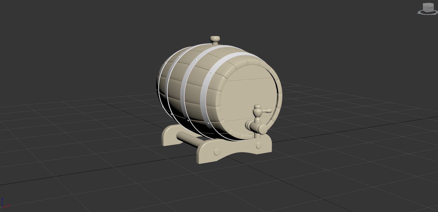

там размер бочки случаем не 1-2 мм?
Сообщений: 4785
У меня нормально экспортируется макс 2020.3, но у вас действительно стоят дюймы, а работаете в мм

Открывается норм, но там проблемы с шейдингом и можно скрытые полики поудалять
На сайте c 24.09.2020
Скачал эту бочку, открыл в Максе. Экспортнул в obj. Экспортнулось без нареканий, проверил модель в другой программе. Ресет Макса, импортирую этот obj. Все, импортнулось что-то непонятное в Максе. Экспотрирую "это" в fbx. Пытаюсь открыть в другой программе, например Noesis, открывается то, непонятное, что и в Максе. Что за болезнь такая напала?
