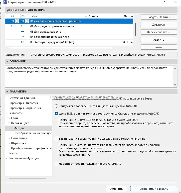

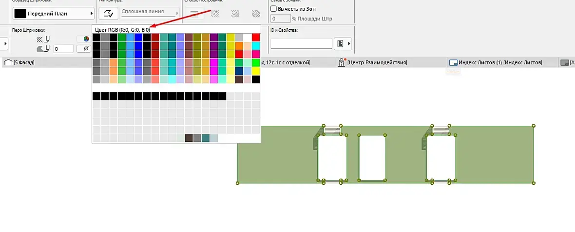

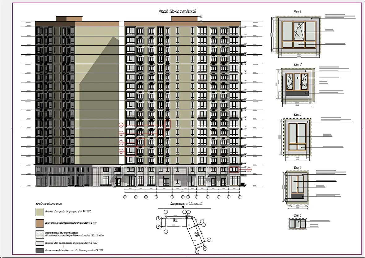

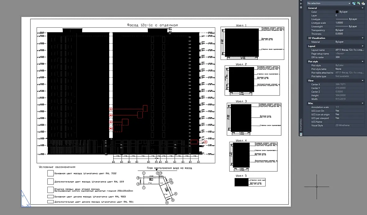

Парни, а подскажите как можно колдонуть, чтобы штриховки экпортировались такие какие я задал, а задал я стандартные покрытия арчика на фасадах. Только вот открывается в каде это все в сплошной черной заливке. Менять перья в арчике не вариант, они задаются ргб согласно покрытию... И вот чего делать не знаю.
вот так оно в арчике
а так экспортируется
все покрытия стандартные архикадовксие
Сообщений: 5409
Настрой транслятор.

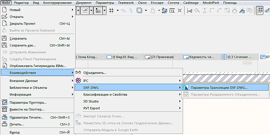

На сайте c 19.10.2009
Сообщений:
Цитата sagava:
Настрой транслятор.
это первое куда я полез и уже все перепробовал максимум заливает все белым
он почему то транслирует все цвета ByLayer или в 0,0,0 хотя я явно даю ему понять что так делать не надо
походу глюк в самом арчике 25...

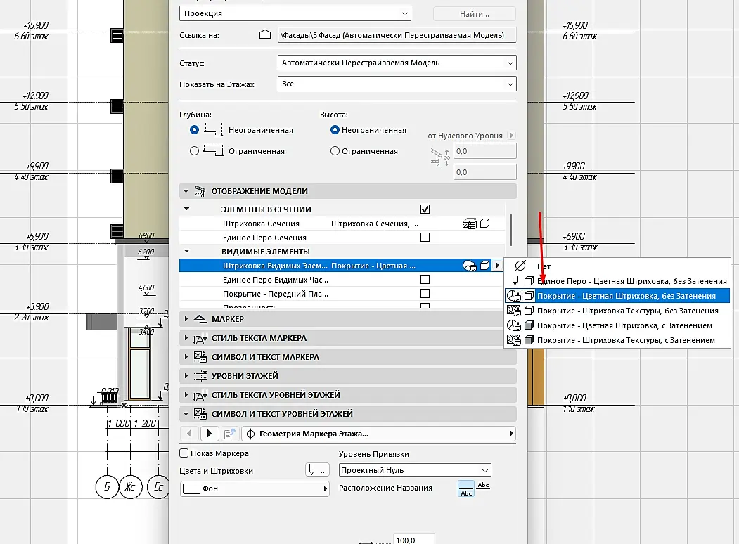

в общем решил проблему, путем замены подачи в самом арчике, костыли конечно, потому что штриховки-рисунки не отображаются, но хотябы двг читаемый будет
