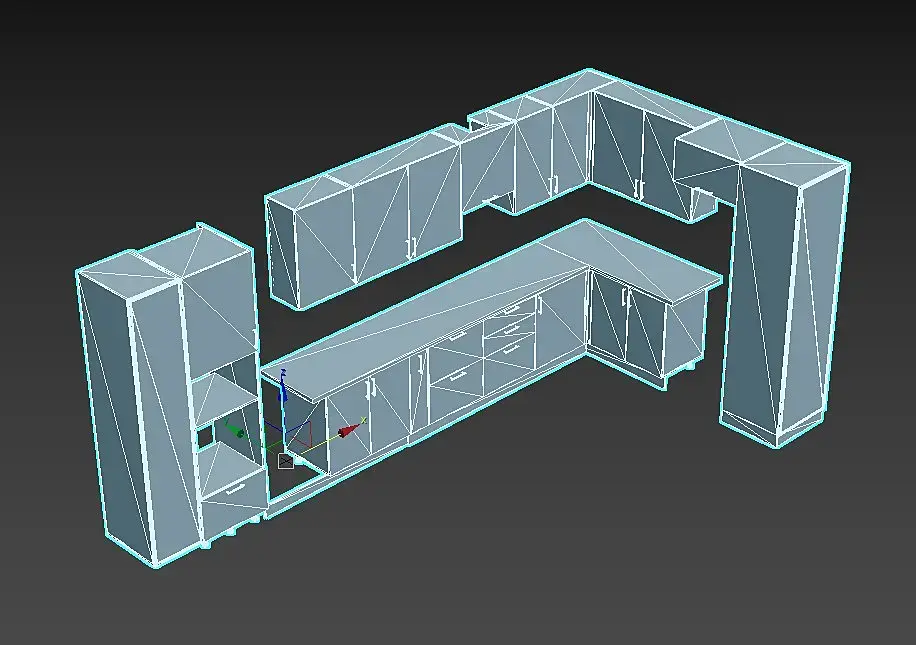

Доброго дня,подскажите пожалуйста, как корректно и без лишних полигонов экспортировать объект, мебель в 3д макс, все время какая-то ерунда получается, пробую из в obj и vrtml сохранять, все равно очень много лишних полигонов...
Сообщений: 10736
это не лишние полигоны, просто триангуляция происходит при экспорте, они и так есть, просто они в максе не отображаются при поли моделинге, но они есть

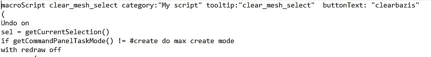

vrtml сохранить открыть в максе. потом скрипт запустить.
https://3ddd.ru/3dmodels/show/bazis_mebelshchik_v_3ds_max

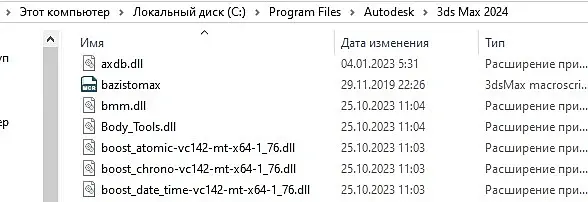

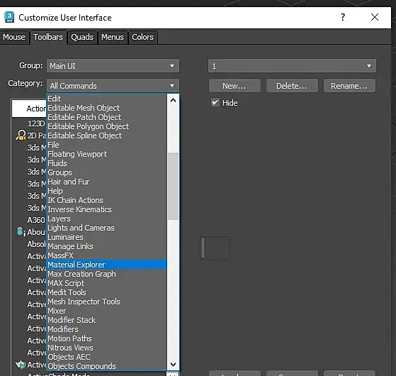

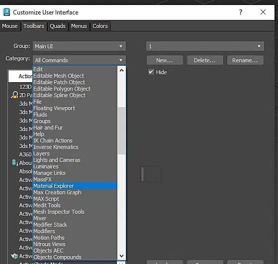

установил скрипт, возникли трудности с установкой, закинул его в папку макса, но не могу найти категорию в тулбаре

Нужно сделать кнопку для скрипта. Скриншот выше. Кромку думаю не надо, лучше чемфером в максе сделать.

 у меня даже my script нет в категориях..., вроде все правильно сделал, закинул в папку макса, но у меня 24г версия, может скрипт ее не поддерживает

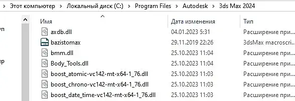

все же верно?
закинул просто в папку макса, не в конкретную папку в максе
На сайте c 19.05.2010
Сообщений: 251
Скрипт закинь в окно вьюпорта макса. После закрыть и открыть макс.
 Или открыть макс от имени администратора и закинуть скрипт в вьюпорт.

спасибо)

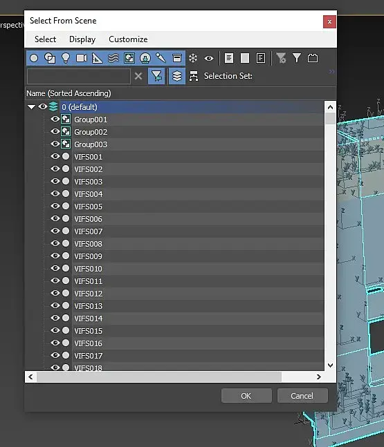

доброго дня, еще вопрос, после конвертации из Базиса осталось множество подъобектов, что с ними лучше сделать?
