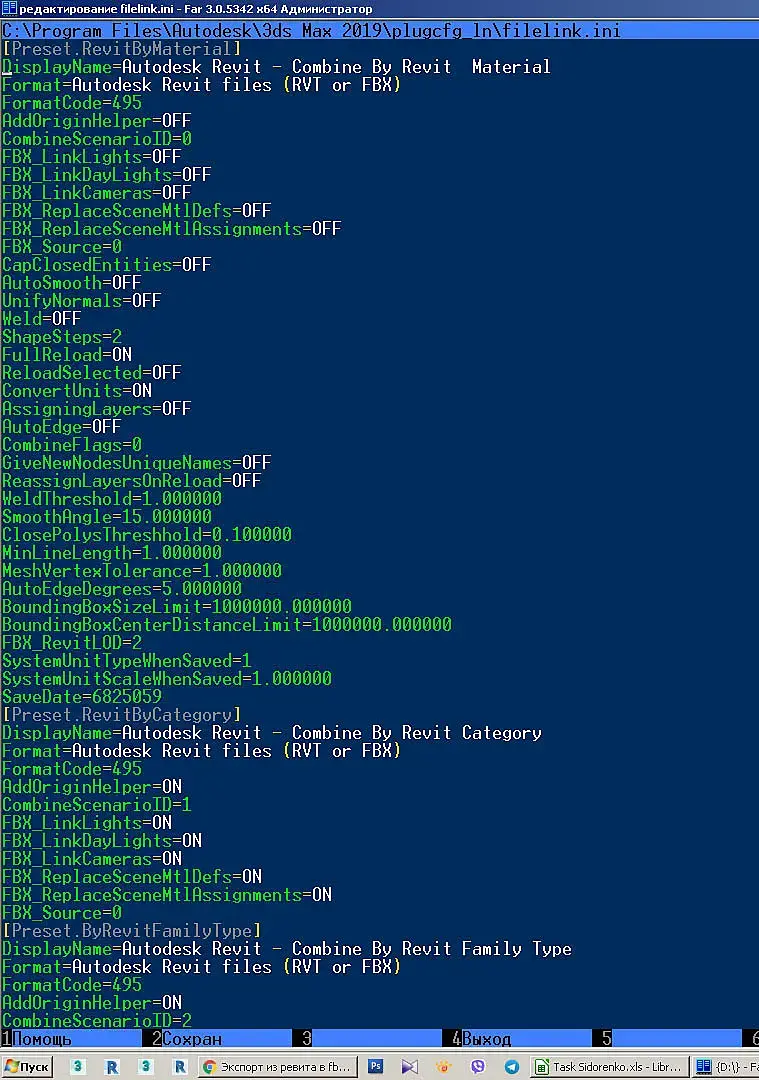

а360 тебе ничем не поможет, тебе надо передать корректно геометрию, лучше всего это сделать через линк, тогда есть возможность настроить сглаживание и детальность, опять же вносить изменения, которые точно будут, и без учета которых интерактивная модель - это так, картинка для передать "дух" и не более. В принципе в максе есть filelink.ini в нем можно чуть более тонко настроить линковку, там куча параметров на все случаи жизни, хотя с кругляками у тебя все равно будут проблемы :_)
