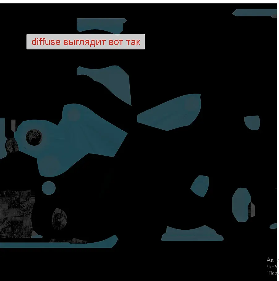

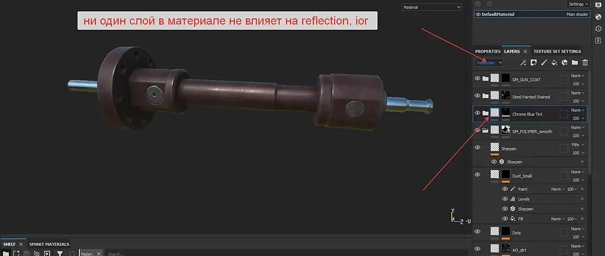

Добрый день дорогие форумчане, прошу помощи в понимании данного вопроса, при экспорте сабстенс не хочет даже смотреть в сторону карт рефлекшн и ior а также неадекватно отображает дифуз карту, каналы все в rexture set settings включены

Вы использовали VrayMtl внутри Сабстанса?
Для задействования внутри сабстанса рейлекта другие галочки используются
Я уверен что там всё работает так как надо. Сабстанс кажется простой программой. Там есть скрытые и важные настройки

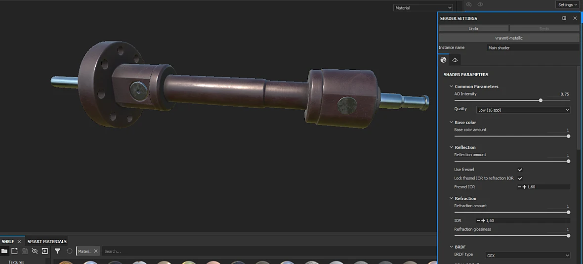

Да при переключении шейдера с метал/раф на вирей мтл материал на модели во вьюпорте сабстенса отображается практически так же, но на экспорт переключение шейдера не повлияло
Да сабстенс казался простой программой довольно долгое время и с ним не было проблем, но тут понадобился vray и все пошло под откос)
Может еще что-то показать в настройках что поможет более опытным художникам пролить свет на проблему новичка?

Вы включили каналы рефлекта на слоях?
На сайте c 20.04.2021
Сообщений: 4
Похоже проблема новичка была простой, на слоях не включены данные каналы, спасибо огромное за ответы, попробую включить и увидеть результат, еще один маленький вопрос, слоев не мало есть ли какой то способ сейчас включить на всех слоях данные каналы и есть ли что то, чем можно это включить по умолчанию, чтобы впредь при создании слоев материала эти каналы были по умолчанию включены?
