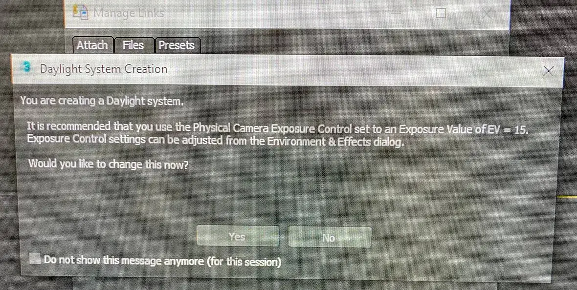

Добрый вечер. Подскажите пожалуйста, столкнулась с такой проблемой. При экспорте модели из revit в 3ds max возникает сообщение о создании daylight system. После чего фон вьюпорта с перспективой становиться белым. Я так понимаю это экспортируется освещение из revit?  Как можно это отключить, чтоб настраивать освещение в сцене только через макс.

Удалить лишний свет после импорта. Но вообще в диалоге импорта нужно указать, что вы хотите импортировать.

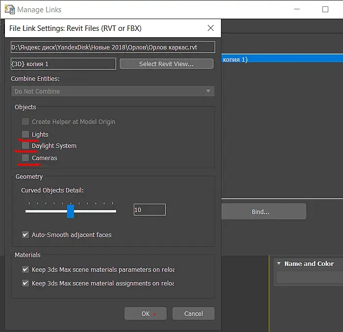

Добрый, при импорте снять галки. Либо скрывать...

Вам не нужно импортировать как таковое - просто делаете Link. После этого этот Link можно сделать Bind. Ну а потом просто удаляете что нужно.
Не забудьте при конвертировании в Editable Poly (если нужно) сделать все еджи меша видимыми.
P.S. Заметил, что вы, кажется и делаете линк. Ну тогда просто удалите все источники света.
На сайте c 03.03.2013
Сообщений: 7
Наверно удобнее всего отменить импорт этой света в начале. А подскажите пожалуйста, как вот эта вкладка открывается? У меня при импорте предлагает параметры объекта настроить, тоесть оставлять ревитовские материаоы или нет и тд. А этой вкладки нет, но может быть я не внимательно смотрю? Буду очень благодарна.

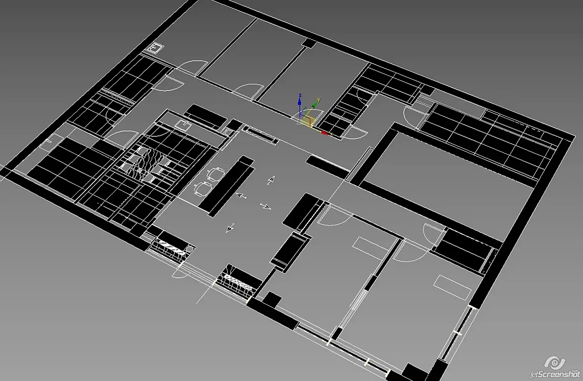

кто-нибудь знает, можно ли импортировать виды или планы из ревита в 3дмакс через формат dwg без заливок - чтобы только линии были видны?
