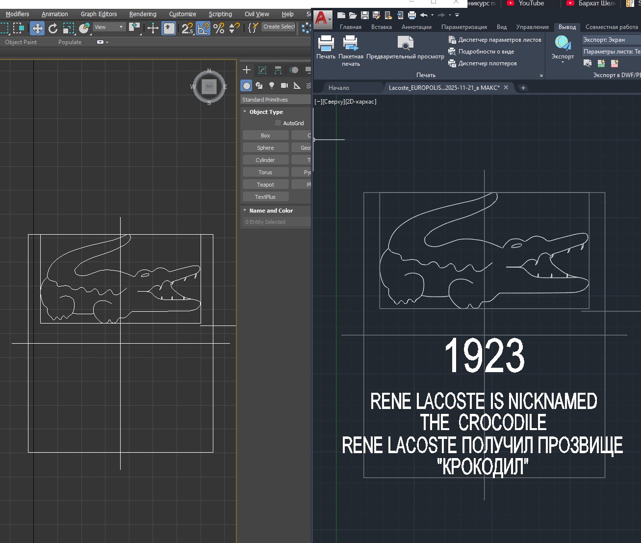

Всё когда-то случается первый раз, вот и я столкнулся с необходимостью импорта в Макс текстовой информации из Автокад. До этого только чертежи были.
В приложенной картинке видно, в чем проблема - рисунок перенёсся (как и любые чертежи ранее), а вся текстовая инфа - а это что-то типа логотипа, и из этого нужно сделать именно картинку на стене - не подгрузилось.
Автокадом не владею, могу только чужие чертежи в макс импортировать, увы - потому не понимаю, как делу помочь.
Знатоки, помогите, пожалуйста!
Уточнение: циферки размеров у меня тоже никогда не подгружались вместе с чертежом.

попробуйте промежуточный софт, можно например в кореле открыть чертежи автокада, только версии по старее сохраняйте, или экспортировать pdf из автокада. и через векторный софт уже максу скормить, по старинке макс открывает иллюстратор AI 8 версии, возможно уже добавили поддержку svg в новых версиях, не проверял

Импорт dwg в corel, из corel экспорт в формате illustrator 8 версии, затем импорт в 3d max

Преобразовать в автокаде текст в кривые  командой  TXTEXP.

Как вариант - сразу в максе написать, или скопировать текст в буфер и вставить в максе. Шрифт похож на  Arial Narrow

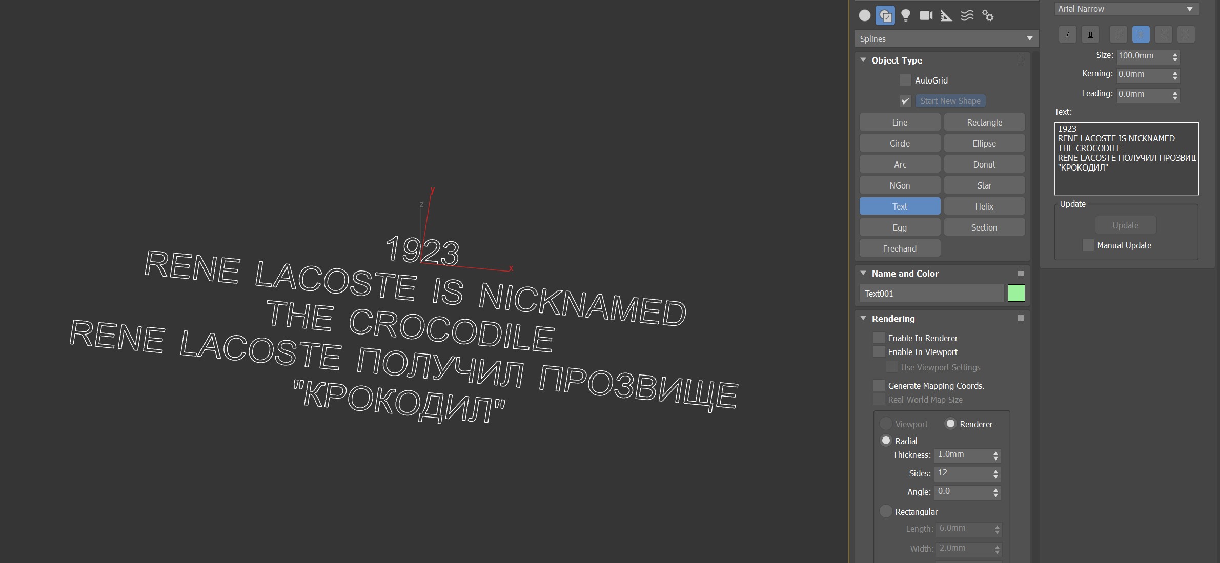

**Апдейт, текст просят ТОЧНО тем же шрифтом, это какой-то их фирменный, похожий не прокатит - так что пойдём через Автокад - в кривые - и далее 🤟

С недавнего времени, после попытки применить в автокаде команду "_txtexp", текст, вместо того чтобы превратиться в полилинию, просто исчезает или оказывается чертезнает где и чертезнает в каком масштабе на просторах сцены автокада. Кто-нибудь сталкивался? Может после того как автокад обновил на версию посвежее..
