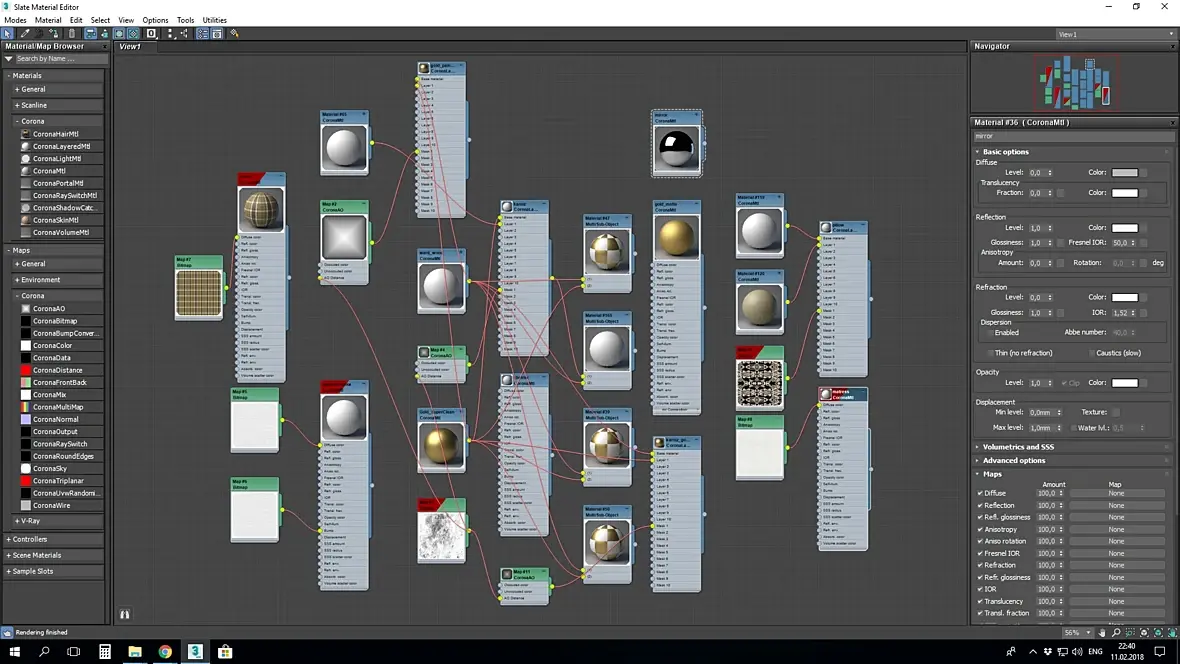

Здравствуйте. У меня после экспорта модели в fbx, сам экспорт проходит без краша, но при импорте вылазит краш и не загружает данную модель. Если применить обычный короновский серый материал и сделать ту же процедуру заново, то краша не происходит. Сама модель состоит из множества короновских материалов и в чем может быть проблема? Есть ли какой-нибудь короновский mtl, который fbx не переносит и вызывает краш?
Вот такие вот материалы у меня в сцене для наглядности

А причем тут материалы? Куда экспортируете и зачем? Не совсем ясно. В фбх материалы экспортируются только стандартные, поэтому надеятся что там что то у вас будет при импорте после короны не стоит.

Я в курсе, но при закидывании модели на 3ддд, администрация не приняла мою модель сказав, что материалы из fbx файла не соответствуют тем, что в максовском файле. До этого таких проблем с экспортом не было у меня и я просто экспортировал модель как есть из Макса с короновскими матами и модель проходила модерацию. Сейчас при попытке закинуть под одним матом в fbx администрация отвергла модель.

Это странно потому что фбх и обж нужен чтобы открыть модель и собрать материал в других 3д пакетах, то есть материал не нужен, только текстуры. Попробуйте с obj прислать.
