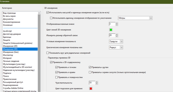

По теме - вроде бы в PDF есть возможность вывода каких то 3d, по крайней мере я вижу в настройках что-то про это.
