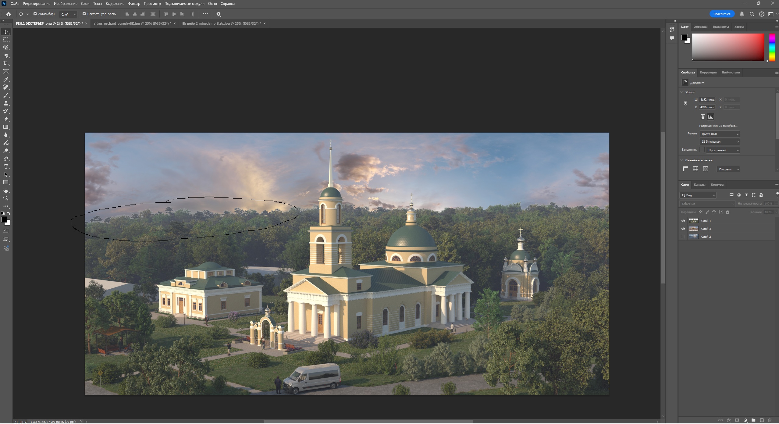

Цитата shinodem:
Если не можете дотянуть качество, то в фотошопе можно многое исправить.
у вас на небе какая линия становится заметна при редактировании
линия это цилиндр на котором текстурка леса и с картой прозрачности наверху. желтые верхушки деревьев. Не знаю почему так делается и как пофиксить,  оно мешает hdri небо нормальное сделать
 у тебя же есть скейтер  и ты его разбирал тут, раскидай нормальные модельки деревьев и небо сделай прозрачный фон, сохрани в png и ФШ вставь любое небо задник
не надо так, это полная шляпа, уж извините. Сейчас не начало 2000-х, есть нормальные модельки под скаттер, сам скаттер, всё регулируется как вам надо. C текстурками натянутыми на цилиндрики удачи не видать=)
я не могу настроить нормально его, не разобрался до конца и все деревья которые есть это отдельные модельки, сцена лагает честноговоря)
И еще не могу найти нормальные модельки с низкополигональной кроной, нашел просто деревья но они на 200к полигонов
и хз как сделать в скатере чтобы деревья поднимались нормально к горизонту, если с травой плюс минус разобрался то с этим ещ предстоит

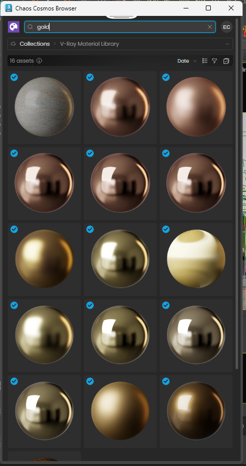

чтобы VraySky не влиял на золото и оно нормально выглядело
Материал должен возвращать желтый тон цвета. Выставите цвет отражения желтый. Вообще просто скачать материал золото.

Сообщений: 53
Верхушки деревьев серым обводятся из за вставки фона

Цитата Rebate: Вообще просто скачать материал золото.
Например с "Cosmos browser", там на выбор несколько готовых пресетов золотишка предоставляется
да вообще бомба, вчера нашел, раньше в ручную модельки отсюда вставлял🙂
