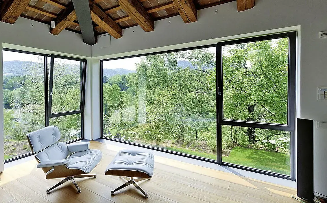

Элемент примыкания панорамного окна к напольному покрытию
Сообщений: 17191
Цитата Зондер:
но это все равно не фабричное решение от оконных производителей.
А оно и не должно быть от оконных, это ж часть пола. Оконщикам на то, что горизонтально, вообще до фени.
На сайте c 17.12.2009
Сообщений: 8102
РЕГИОН 13
полагаю, что в моем примере - это от производителей окон. При чем вполне вероятно, что под пластиной какой-нибудь нагревательный элемент типа как в теплом плинтусе.
Сообщений: 17191
Вообще не факт. Там могли хоть подоконники вровень замуровать. По сути там может быть просто внутренний уголок толщиной в миллиметр с широким основанием, его можно в конце ремонта наклеить. Видно, что он на раму вверх заходит. Но профиль с пазом всё таки лучше, в нём пол может свободно гулять туда-сюда по миллиметрам. Тем более, что это лоджия, будет сезонный перепад температур.
Подоконник входит в четверть и подклинивается. А тут именно примыкание и завершение в области стыка вставкой. Тем более, что подоконник не предназначен для ходьбы по нему. Налицо уверенный в монтаже и эксплуатационный элемент, фабричное инженерное решение.

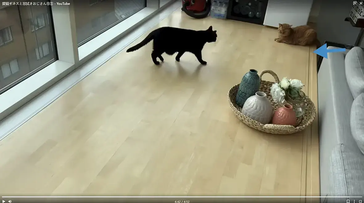

Вот тут тоже какие-то пластины, довольно широкие.
Сообщений: 17191
Меня смущает, что они широченные, как откос. А окна монтируют задолго до пола.
1) Чё бы пол не довести до окна?
2) Почему они хотя бы не в цвет пола?
Что ж там за сакральный смысл?))
Мож это просто для удешевления? Меньше резать пол, меньше расход материала пола. Кусок белой пластмассы кинул, и привет.
Может быть, что это защита дешёвого пола из ламината от конденсата с окна. Чтоб не вздувался и не плесневел. Но тогда это вынужденный ход, а не элегантное решение.
нет, это для функционального и уверенного монтажа. И там явно не пластмасса, а профиль с ребраим. Иначе ребенку там не ползать и людям не ходить.
1) Все рассчитано. Тем более, что есть подиум, а не просто напольное настелено по плите (на стяжку).
2) Потому, что в цвет окна. В моем случае предполагаю серый цвет.
На счет конденсата - как вариант. Но тогда нагревательный элемент в этой вставке логичное решение.

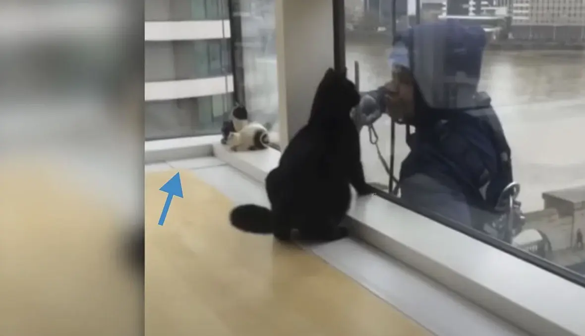

Так и есть. Там же подиум (видео только не найду, чтобы показать).
Нашел другое видео. На углу стыковочное решение. Скорее всего эта пластина точно с теплом.
Сообщений: 4027
там вот типа такого система
нет там никакого подиума, то что вы думали подиум - это ригель остекления. И широкий алюминиевый профиль перекрывает всю неэстетичную "кухню" крепления, только и всего.

Я же писал, подиум есть в видео. Или уже словам перестаете верить? Мне что, сейчас шерстить инет, чтобы видео найти откуда я первый скрин сделал?
