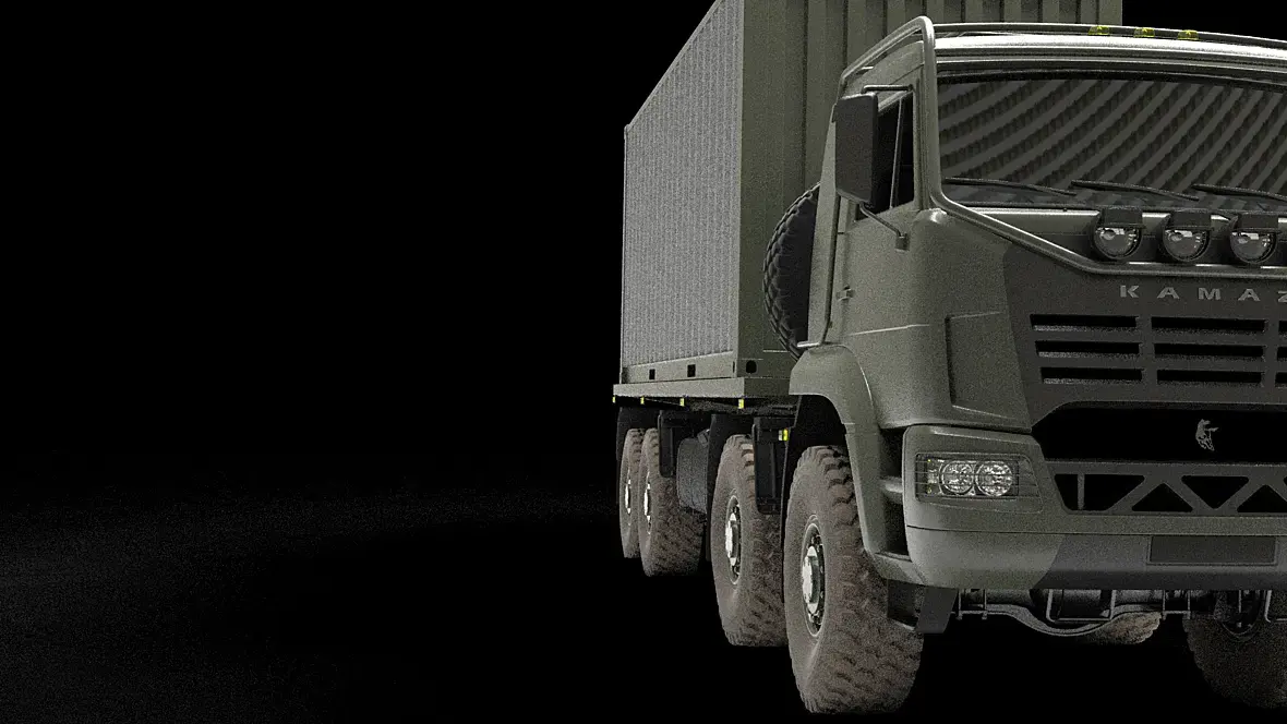

Есть такая задача-просчитать авто с отражениями в теклах с альфаканалом,
нажав F10  я добавил в vray enviorment картинку которая должна отражаться, но при просчете так как текстура с прокруткой чтоли... на знаю как сказать, пример проблемы на картинке...
Скорее всего я путанно объяснил... помогите пожалуйста!

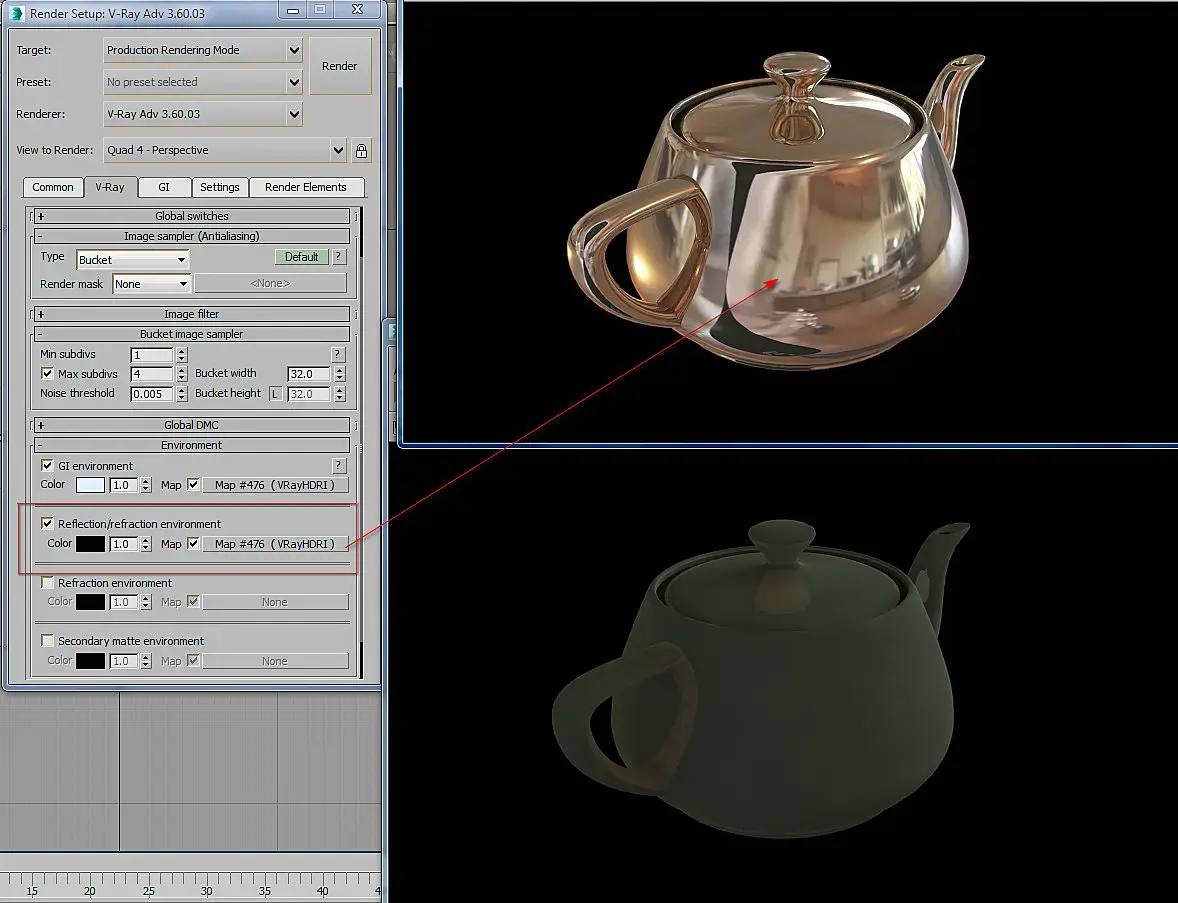

А просто сохранить канал отражения не вариант?
Если так сильно нужен альфа канал, то можно сделать дубликат стекла и сместить его. В Vrayproperties поставить Alpha contribution -1. Это нужно чтобы всё что за стеклом вычиталось из альфа канала.
Вот у вас будет сразу альфа канал с отражением от обычного стекла.

Альфа нужна так как это элемент видео-данный авто анимирован и движется по дороге, в стекле хочу сделать отражение (окружающего мира)... как то так.. Попробую Ваш совет. Спасибо!

ДА!!!! Вот именно так и делаю-а результат-на картинке- ена лобовом стекле будто текстура прокручивается(((((
