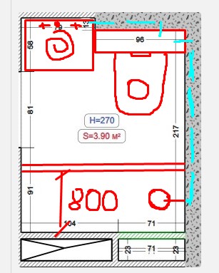

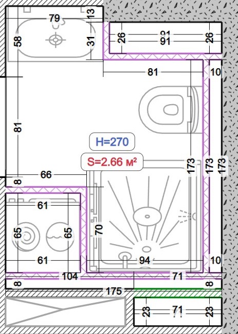

Эргонометрика ванной 4м.кв.
Сообщений: 17162
Обычно там можно спрятать максимум водопровод, но никак не канашку, особенно если её ещё тащить до стояка надо. До 20см запас никто не оставляет. 5, ну 7 - может быть, и это уже много. Толщина самого перекрытия обычно 20-30см.
На сайте c 12.10.2017
Сообщений: 15
Цитата ck_petya:
Правильно понимаю, стояк справа вверху, а унитаз слева внизу? Внизу по стене идут вентканалы и полочки для душа?
Стояк в правом верхнем углу, где шкаф нарисован
Цитата Predator84:
тогда нужно плясать от стояка, если там нету запаса в 15-20см по полу
стояк в правом верхнем углу, где был шкаф нарисован
Цитата Agapova:
Стояк канализации где? От него вся планировка и пляшет. И саму инсталляцию для унитаза вы прямо в шахту поставили? Так нельзя.

Чтобы пол не трогать, канашку от душа d=30мм в стену замуровать, и всё.
Над инсталляцией вроде какой-то шкаф образуется, но если там вода и счётчики, то хз. Просто люк наверное будет тогда.
Тогда стиралка и сушилка не влезает?
Сообщений: 17162
стирально-сушильная машина  - под раковиной
Не готовы такую ставить, был опыт. Ищем возможности уместить обе машины в пенал

Цитата GorillaZ:
Вот такой вариант сейчас кажется самым функциональным.
Ну можно внизу пенал выгородить слева под них, останется метр для душа. Всё лучше, чем тесная кабина 90см.
Расскажите? Почему лучше не брать комбинированную?
Душевая кабина не рассматривалась, возможно мои некорректные формулировки ввели в заблуждение. 90*90 - выделенное место под душ.
Если вкратце, она сушит путем нагрева, а не продува, поэтому большую часть повседневных вещей туда не убрать
Получилось так, подправьте, где ошибаюсь
