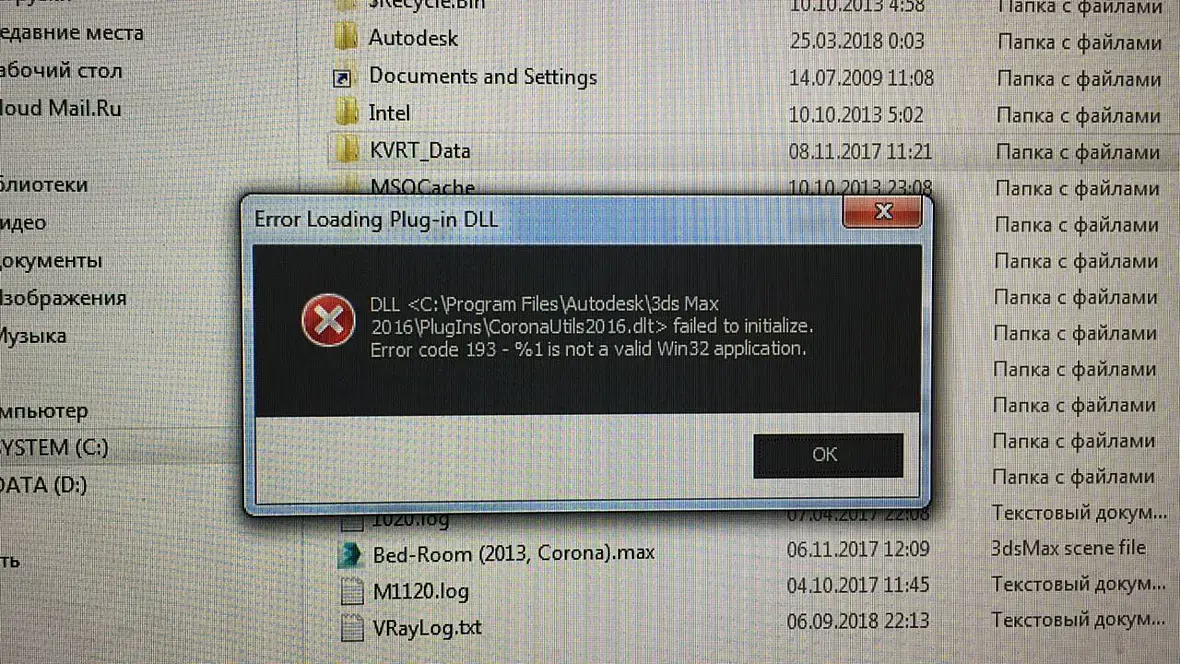

Dll С: Program Files Autodesk3ds Max 2012pluginsvrender 2012.dir> failed to initialize. Error code 193-%1 не является приложением Win32
переустановил Vray, открываю мак, но вместо него, появляется это сообщение.. ( при установки Vray, по инструкции, я заменял в корневой папке файлы- их можно как то вернуть или... предется все переустанавливать?) [/b]

Добрый день! помогите, плиз, ошибка аналогичная. ничего не устанавливала. Комп не работал неделю, так как была в отъезде. Теперь выдает ошибку, что делать??

Всем привет! Народ, подскажите, где, может обновление какое для винды надо скачать или что-то ещё...Установил корону, и выдаёт такую ошибку. Куда смотреть, что искать? Может кто решал когда этот вопрос? Винда 7, 64-битка, sp1
у тебя плагин походу сломанный ну или он для 32 х разрядной системы,удали его или обнови,путь к нему у тебя есть...

egor98, нет не помогает. Файл не сломанный и он ставится  по умолчанию для 64x.  Менял на файл с компа на котором корона работает, ничего не помогает. В гугле ничего конкретного не могу найти.

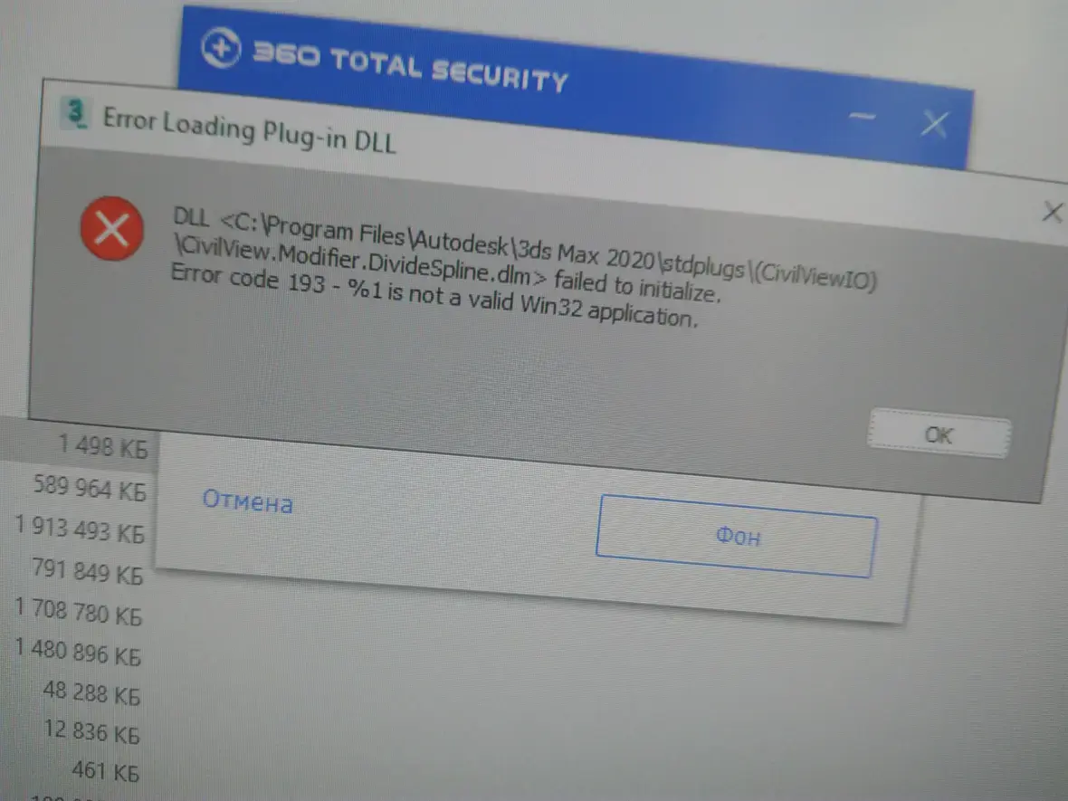

Добрый!  вам удалось тогда решить эту проблему? У меня аналогичная проблема

Добрый день. В 3д Макс 2020 появилась подобная ошибка после запуска программы CheckDisk. Ревизия показала, что данный плагин не работал корректно с момента установки 3д Макса.
Плагин был мною удалён и перемещён в отдельную папку для "истории". Всё работает корректно.

Было время и я нашла ещё один вариант, чтобы сохранить плагин и убрать ошибку: идём в панель управления программы, находим 3дМакс 2020, выбираем "Удалить" - появится окно с предложением Удалить или Реинсталировать - выбираем Реинсталировать. По завершению - плагины на местах, всё работает, ошибки не выдаёт.
