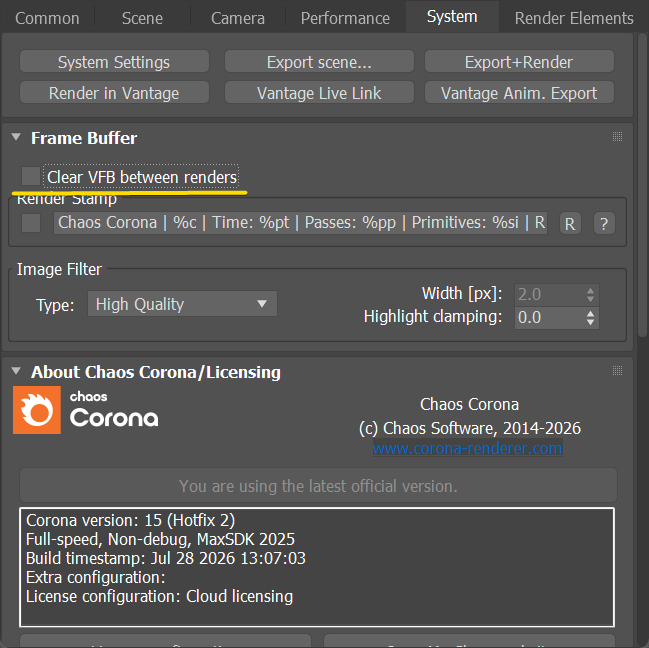

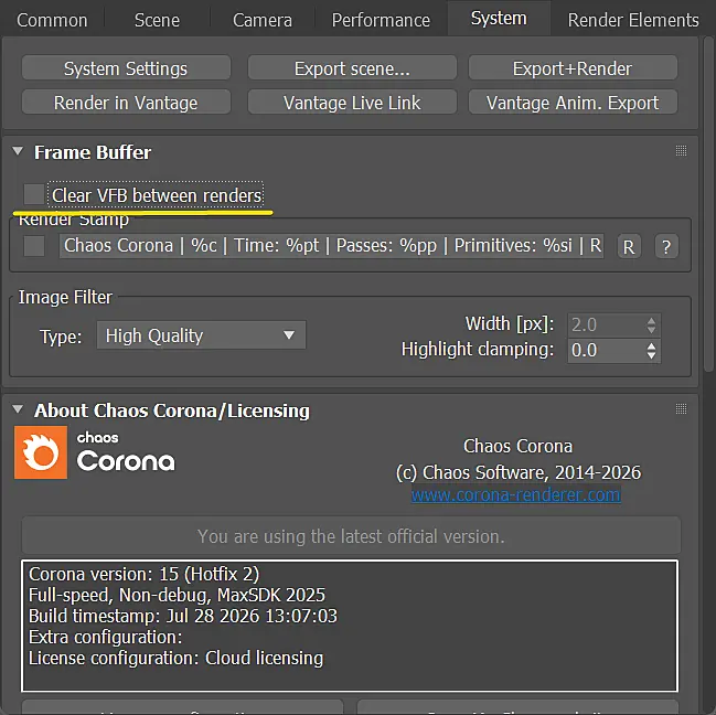

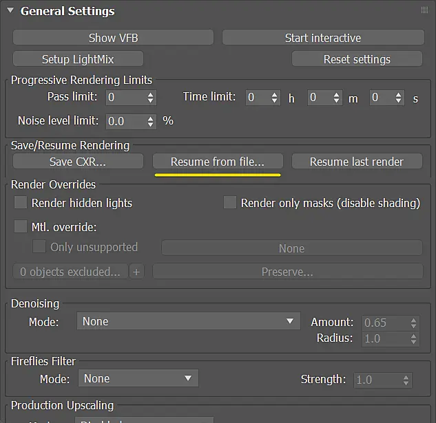

Это ?

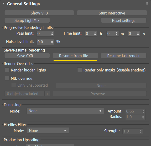

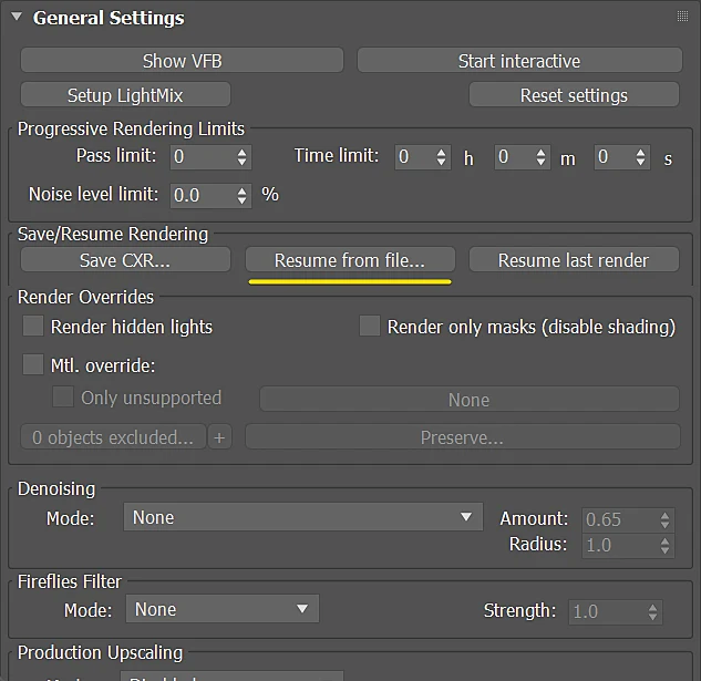

А если содержание VFB пустое, то можно CXR подгрузить от старого рендера...
На сайте c 19.02.2011
Сообщений: 4216

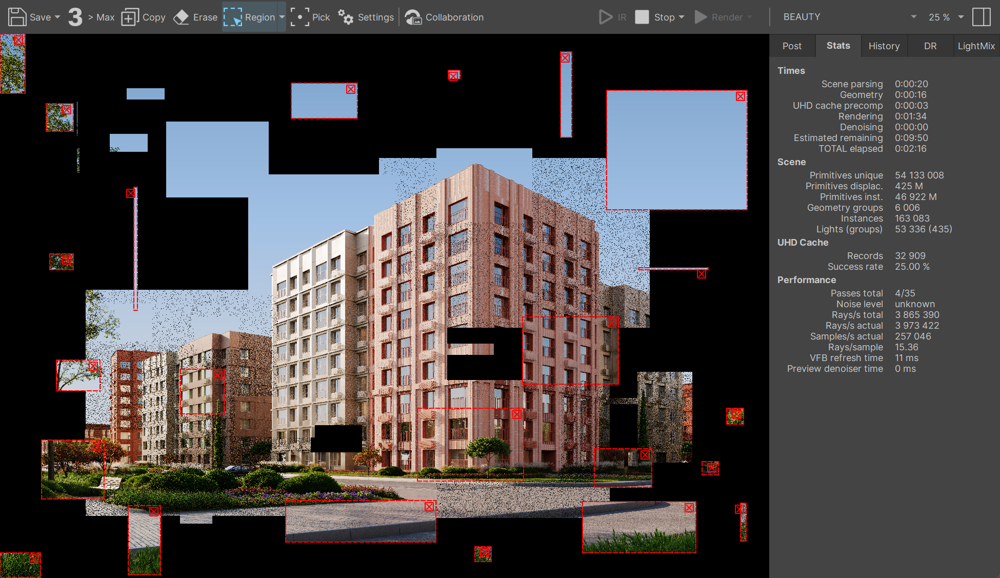

Я этой от этой фишки в короне всегда недоумевал когда приходилось воспользоваться, она почему то не умеет не трогать картинку вне региона. Earanak, даже если "clear" отключен, то при перерендере вне региона начинает происходить хаос.
Сообщений: 4595
alexfmos, да если много раз рендерить регион он размывает вне региона, это вроде баг, но фиксить они его не собирались, репортил несколько лет назад.

100 лет этим пользуюсь и ни разу у меня не менялось изображение вне региона. Порой перерендриваю и пачку мелких регионов, по нескольку раз. Я про тот регион который в VFB встроен, не в 3Ds Max.
Впервые про такое слышу вообще )) Посмотреть бы как это выглядит, на что хоть похоже. А то может я как то не так понимаю об чем речь идет. И как это можно воспроизвести ?
Я вообще иногда в готовый рендер делаю регион рендеры из под интерактив рендера (в VFB 2.0 ставлю одинаковое разрешение просто). Единственное что смотрю что бы совпадал PT+UHD / PT+PT и был отключен дурацкий денойзер Нвидиевский. Тут наверное единственная проблема с ID-Масками, если какие то объекты поменялись в сцене, то на ID слое будут маски сломанные.

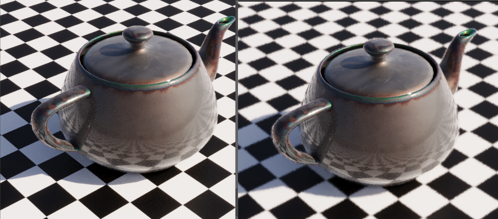

Earanak,  он начинает по немногу менять пиксели вне региона. Как будто некторые лучи просчитываются заново. Справедливости ради скажу что это было у меня не всегда, с чем связано не знаю, но я корону редко пользую.
Сообщений: 4595
Earanak, перепутал с рендер селектид. регион вроде норм, но не точно
вот так оно выглядит.
