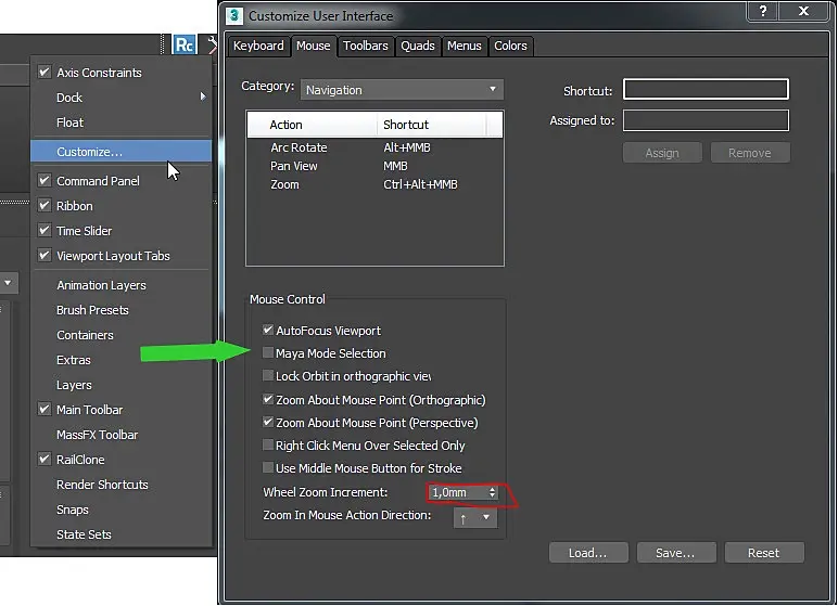

На сайте c 15.01.2011
Сообщений: 299
Правой кнопкой по пустому месту интерфейса и
Если не помогает. Можно попробовать удалить 3dsmax.ini (предварительно сделав бэкап)
Еще супермедленный режим можно сделать перейдя в режим Walkthrough
Тогда кнопками квадратных скобок можно регулировать скорость подлета.
В этом режиме управление работает как в играх: по стрелкам перемещение, мышью осматриваться.
Если не работает, то точно нужно удалять 3dsmax.ini
