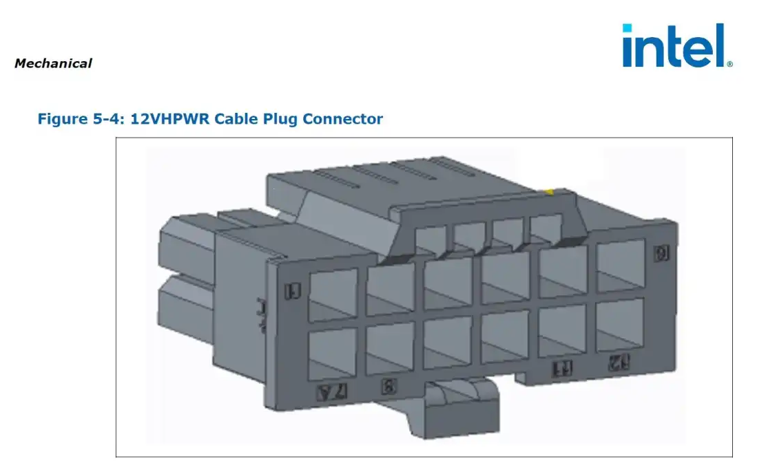

Сейчас с БП вообще непонятка. Начинают продвигать стандарт АТХ 3.0 с новым раъемом 12VHPWR
Для прожорливых потребителей коими являются видеокарты. На него одного уже можно будет повесить видеокарту на 600W.
Seasonic и Thermaltake уже представили БП с таким разъемом.
https://3dnews.ru/1073527/thermaltake-vipustila-bp-serii-toughpower-gf3-moshchnostyu-do-1650-vt-s-poddergkoy-atx-30-i-pitaniya-pcie-50
Т.е. для тех кто планирует к приобретению карт уровня 4090, возможно даже от 4080 стоит подождать анонса и посмотреть че там НВидиа в референсе использует, а так же вендоры. Чтобы не пришлось колхозить переходники.
