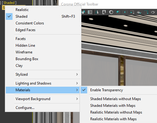

Так у меня все так примерно и настроено, но задача сделать именно текстуры видимыми, а не показать их в вьюпорте.

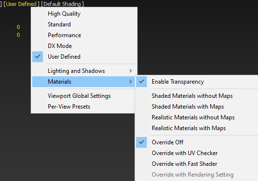

У вас не так настроено, надо один раз щелкнуть нужный пункт, в тот момент, когда надо отобразить. Если вставите новую модель, она будет снова без текстур. Пока не щелкните еще раз.

В том меню надо нажать Shaded Material with Maps, но тогда он на всём материале включит отображение текстур, а это может быть не совсем то же самое, что включить одну конкретную текстуру.
