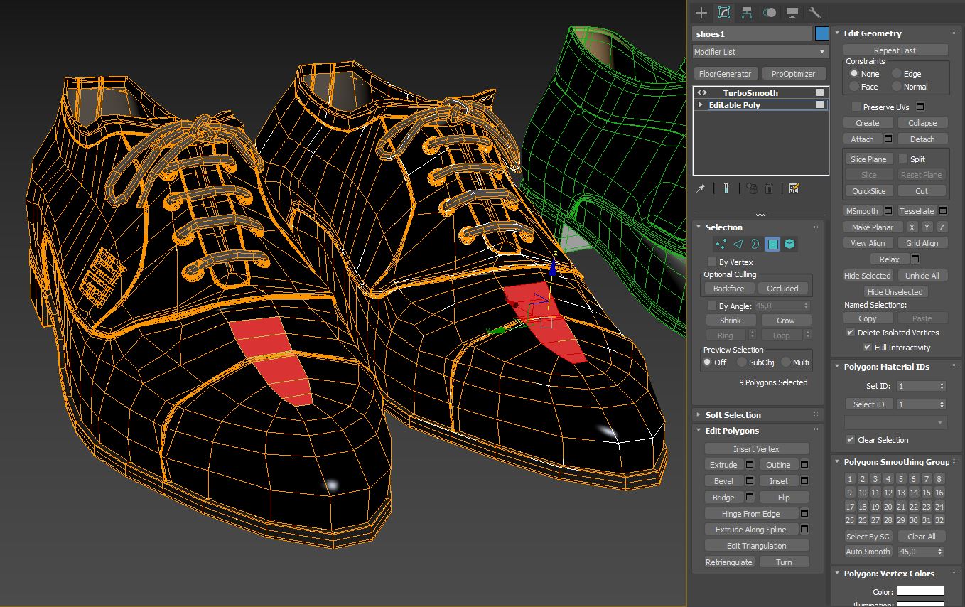

В одной из моделей увидел, что при работе с одним ботинком, другой тоже изменяется (как Instance). Но при этом это один Object, а в стеке нет ни Symmetry, Mirror, ничего подобного. Получается в самом Editable Poly можно делать Instance подобъектов? И если да, то как? При том, что во время Detach нельзя выбрать, чтобы скопированный подобъект был как Instance.

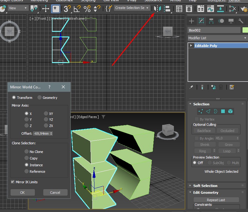

Но напишу, может кому-то будет полезно. Значит вот эти 2 ботинка это одна группа действительно. А последовательность работы такая...
1). Создаётся болванка объекта и конвертируется в Editable Poly.
2). Потом копируется этот объект как Instance и с помощью инструмента Mirror отзеркаливается по нужной оси.
3). В итоге мы имеем 2 Instance объекта, но видеть (например, выделение полигонов на обоих объектах) мы не будем.
