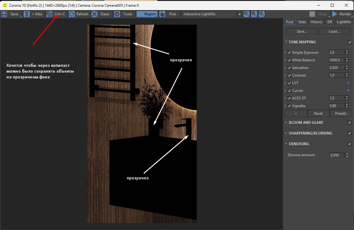

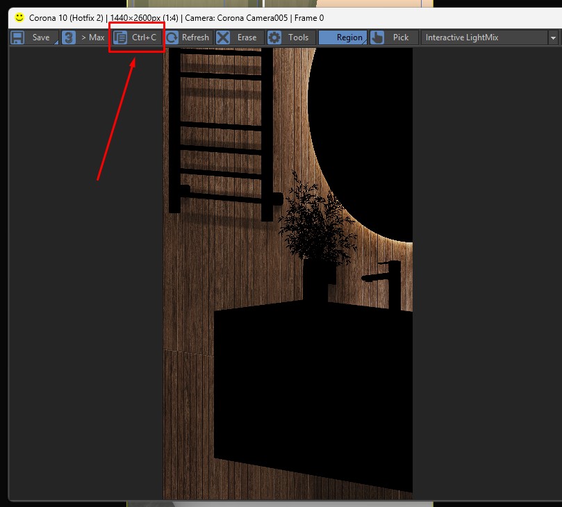

Всем привет! Вопрос следующего характера: рендерим через Viewport selected, получаем некий объект на черном фоне. Если сохраняем его через PNG с сохранением альфа канала - все ок, получаем объект на прозрачном фоне, потом импортируем в ФШ на исходный рендер. А вот если во фрейме нажать CTRL+C, то в ФШ вставится объект на черном фоне. Вот можно ли как-то сделать так, чтобы через CTRL+C, CTRL+V вставился объект на прозрачным фоне? Просто часто бывает, что косякнешь с какой-то текстурой и на большей части готовых рендеров надо заменять её. Хочется избежать лишних движений с сохранением png, а сразу копипастом в ФШ вставлять. Если это возможно, конечно)

Именно, что вручную. Я прекрасно знаю, как это делается вручную. Но это мелочь в 1-2-3 рендерах, а если их 50-60? И везде, допустим, надо заменить покрытие пола. Намного проще было бы, если бы отрендеренный объект в два клика копипастом прилетал бы в ФШ уже на прозрачном фоне. В этом была суть вопроса, а не как найти ЧБ изображение и ручками его вставить куда надо.
