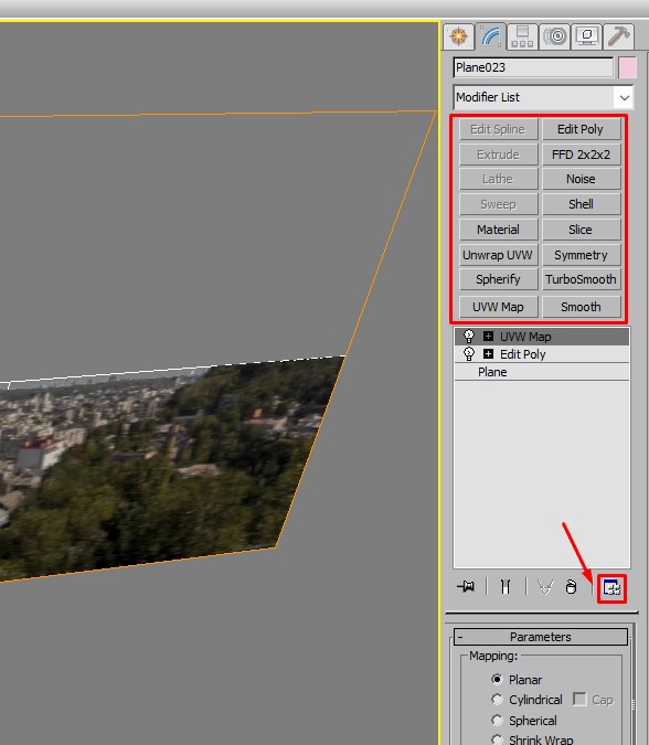

Сообщений: 2519
часто используемые модификаторы можно вынести на панель быстрого доступа
