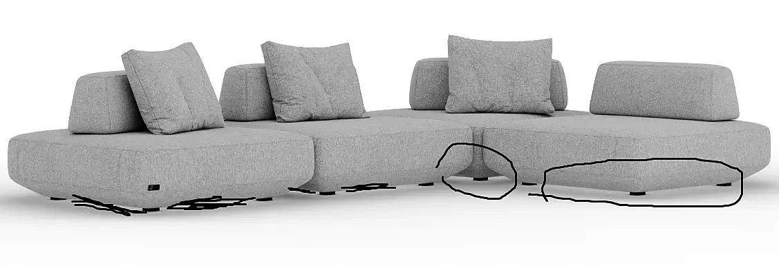

здравствуйте делаю визуализацию дивана на белом фоне,может у кого есть сцена с белым фоном и настройками светая каждую картинку в фотошопе в масках меняю и тогда тень ужасная.

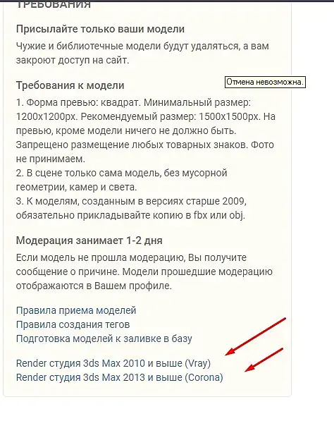

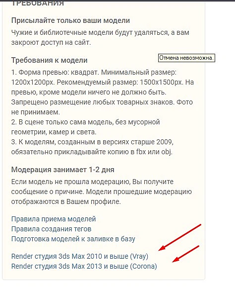

На сайте c 13.08.2020
Сообщений: 1019
Нажмите загрузить модель, и внизу найдете готовые сцены.
бомба спасибо

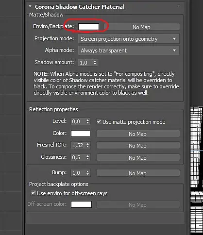

и что дальше там тогда задний фон серый
На сайте c 09.04.2018
Сообщений: 329
Пенза

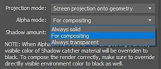

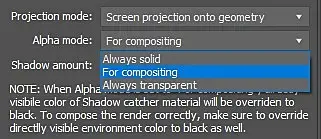

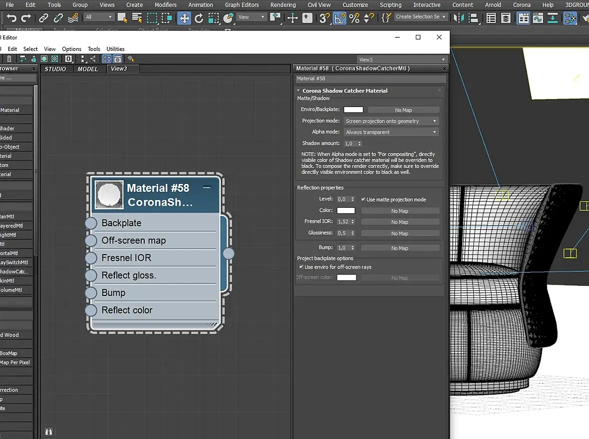

Ну так а зачем вам вообще задний фон то? Альфа мод ставите - как на скриншоте, рендерите, сохраняете в ПНГ с галкой альфа канал, дальше в фотошопе любой фон подставляете.
Чтобы сохранить тени переключите альфа мод в другой режим, экспериментируйте не надо боятся тыкать мышкой

делаю все как сказали, тень надо  сохранить а чтобы пол тоже прозрачным бил такое возможно?
Сообщений: 329
Пенза

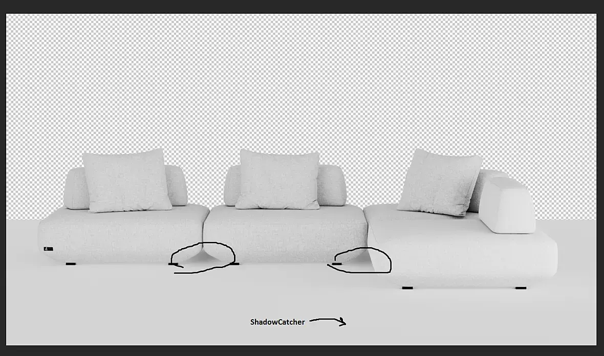

ShadowCatcher на несите на пол, и выставите этот режим в альфа моде

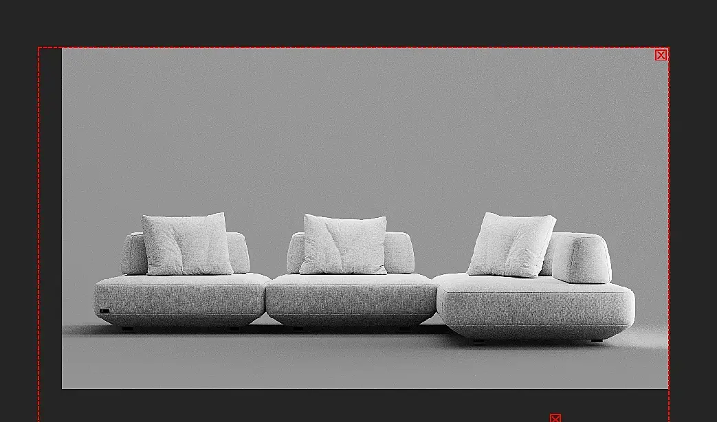

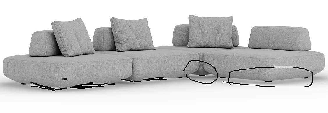

а свет по диваном, где должна быть черная тень сейчас исправить настройкой и углом света?
Сообщений: 329
Пенза
ну скорее всего да, я обычно просто без теней рендерю. тут бы уже скрин из вьюпорта посмотреть, чтобы видеть как свет расставлен хотя бы. так то странно, что под диваном тень отсутствует
На сайте c 31.08.2018
Сообщений: 36
3dsMax
в черный сделал помогло
На сайте c 25.02.2009
Сообщений: 2780
Липецк
Это похоже на "баги" bias ренедров. У path-traceров такого не наблюдается.
