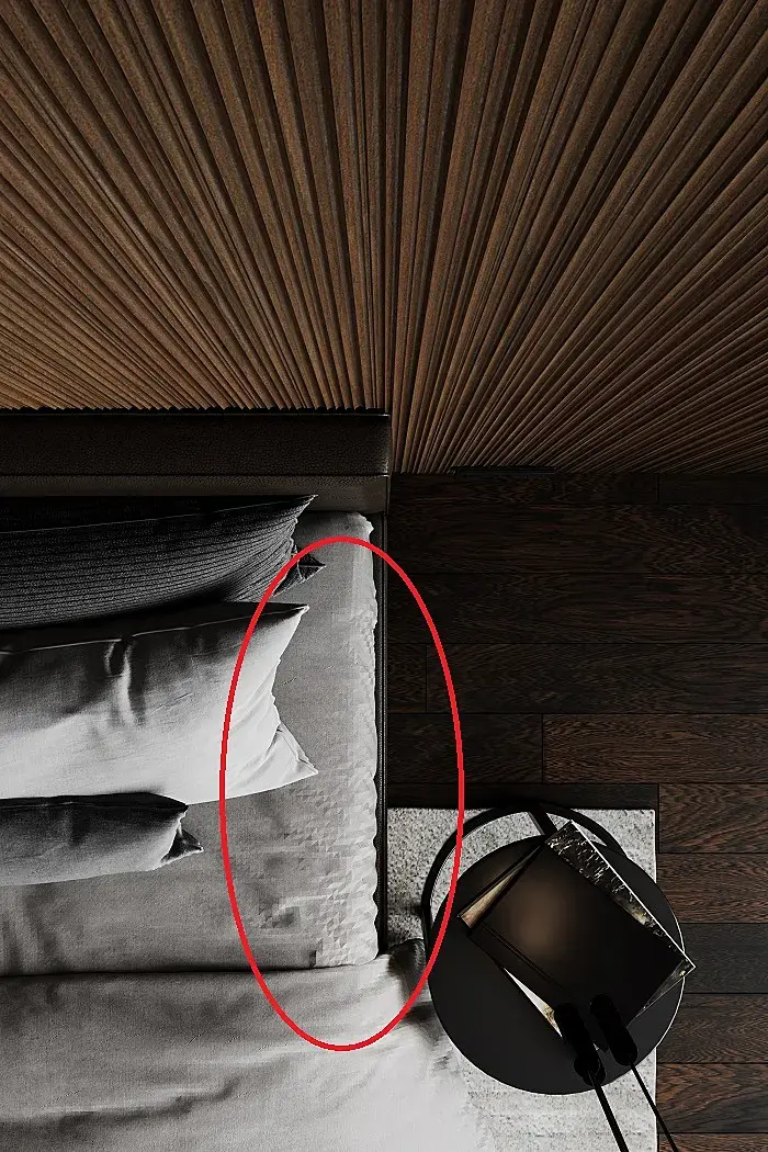

Товарищи, подскажите!

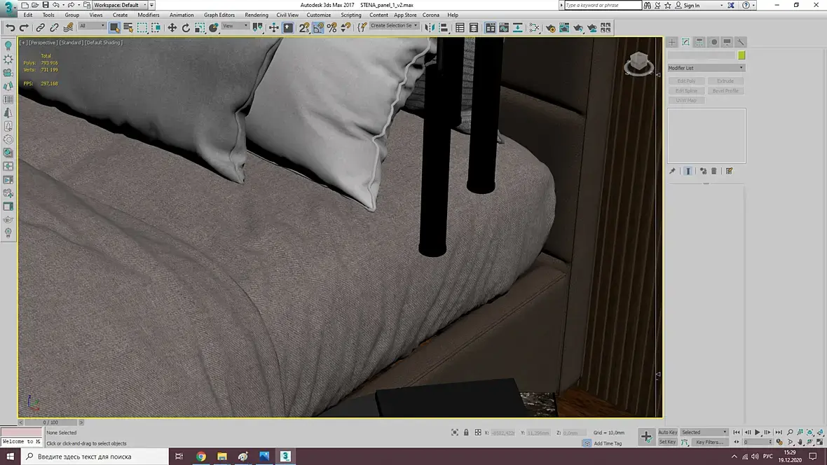

Помогите решить проблему, не могу понять откуда такая геометрия на текстуре рендера?Хотя на модели и текстуре все вроде хорошо!?

Я бы копал в сторону нормалей. Set to Face, сделать, там, потом сгладить ребра заново. Ну, в Максе аналоги этих команд только надо использовать.

проблема в бампе/нормалмапе
у короны это характерная проблема, если блюр в бампе/нормалмапе не 1.0, а так же нормалмапа загружена с гаммой отличной от 1.0, ну и еще такое бывает при перекрученном значении бампа
если проблема в гамме карты, то корона об этом ругнется, если не ругается, то смотреть  2 другие причины

еще стоит глянуть сетку, бывает что летят нормали. решение накинуть Edit Normals, выбрать все векторы и в модификаторе нажать reset
