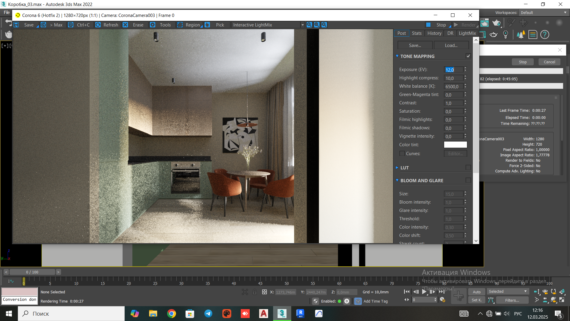

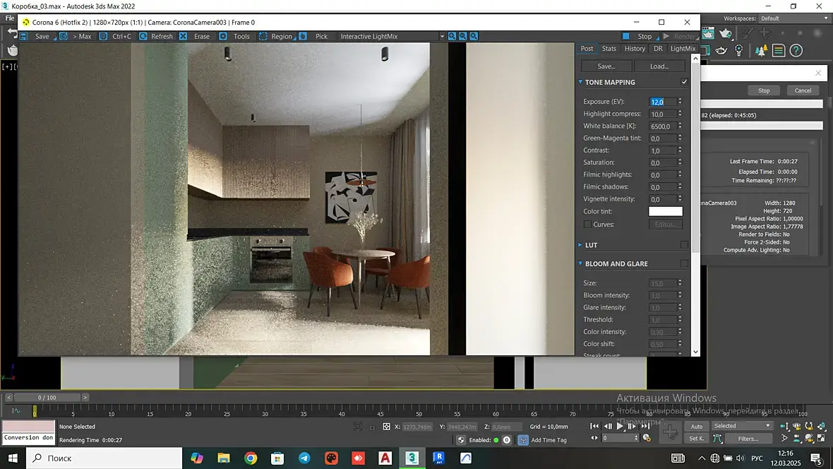

Доброго дня, у меня какая-то волшебная пыльца на рендере и сильный засвет на фасадах кухни и полу. Включен только естественный свет.
От чего это зависит? Движок - Corona

  • Причиной может быть и Light Mix. Он нужен не для того, чтоб после единого рендера сохранять картинку во всех схемах освещения, выключая различные источники, а для подстройки световой температуры и мощности отдельных источников освещения и переноса подобранных параметров на них. После чего Light Mix отключают за ненадобностью. Кроме того что падает качество просчёта отдельных групп света, так ещё и рендер может длиться сколь угодно долго, не делая пятнистую картинку более качественной.

Не исчезает оно :(
Я уже и Light Mix отключала.

Значение экспозиции на 0 поставьте, переведите все в сермат уберите стекла в окнах и настройте чтоб серый был нормальный и смотрите как будет, потом исключайте по одному элементу из сермата

Да лайт микс удалите, настройте сначала без него там нельзя сильно выкручивать значения, это уже потом когда настроили освещения можно немного подкорректировать с ним яркость температуру

А что такая экспозиция стрёмная - 12?
Возможно из-за неё. Попробуйте настроить свет на экспозиции в интервале от -1 до 1. До тех пор, пока в районе окон не пойдут пересветы, а потом чуть-чуть добавляйте свет от светильников внутри помещения.

Отключите тени в свойствах штор и стекла. И источники света потише, что бы мягки свет был.
Сообщений: 6760
Соглашусь с коллегой Conejoxiv, экспозиция 12 - это за гранью добра и зла ) Я бы начал с того, что настроил бы освещение, в пределах плюс-минус двух единиц коррекции

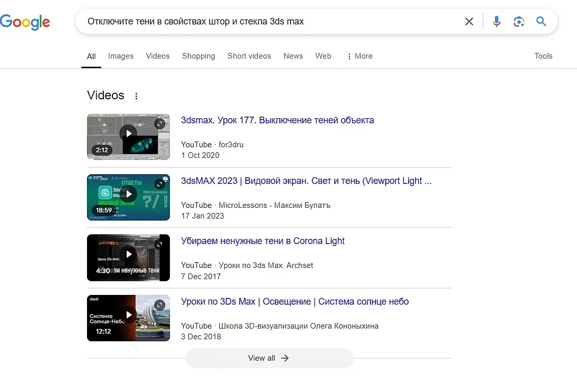

решил попробовать, ради интереса.
просто скопировал, даже не менял ничего, просто название софта дописал

HDRI карта еще может шуметь или карта неба.
