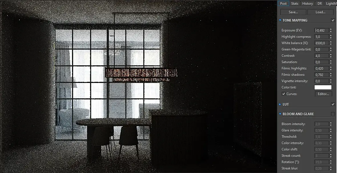

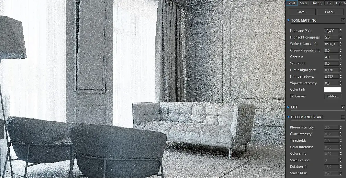

Ребят, есть большая проблема со светомСитуация такая, бывают помещения, где естественный свет плохо работает, а повышая экспозицию, увеличиваешь свет в помещении, где его хватало, то бишь либо пересвет в одном и норм в другом, либо достаточно в одном и нехватка в другомЕсть ли какие-то фишки, лайфхаки, правила для таких ситуаций? Может нужно corona light с directionality ставить, или ещё что-то
В данной сцене стоят: HDRI + Corona Light + Corona Sun в обоих окнахНе хватает света в кухне, как видите. Еле спасает только искусственный свет, но не хочется его включать, так как, все таки, это не реалистично, в жизни не настолько темно в таких помещениях и хочется фотореализмаИ есть ли какие-то советы по Corona mtl, который ставится, как единый материалМожет его нужно еще настроить для более правильной настройки света?
Надо включать. Хорошие фотки делаются с кучей осветительного оборудования.
На сайте c 16.04.2008
Сообщений: 3553
У Вас кухня в глубине помещения.. там на самом деле света не много будет, и в жизни тоже. Даже если Вы сможете запустить свет на кухню, то получите сильные засветы. Там у Вас перегородка стеклянная, исключите стекло из gi.
Сообщений: 4723
hdri убирайте ставьте корона скай, не понял где источники света, если в окнах то убирать надо, в окнах порталы ставить обязательно, на стеклах в окнах и дверях поставить thin.
Комната конечно в глубине будет темной или пересвечена у окон. но нужно материалы проверить, PBR включить если выключено, максимальное отражение 1 и матовость настроить в глосинес 0.3 например, белый цвет сделать 235 по шкале. Убедитесь что uhd включено. лут и кривые пока отключите ну или учитывайте их коррекцию при настройке экспозиции.
Шторки бы тоже проверить
имейте ввиду что хайлайт комперс и фильмик обрезает цвет и в шопе уже может будет сложнее вытянуть цвета
скрины лучше не обрезайте, для нас инфы больше
