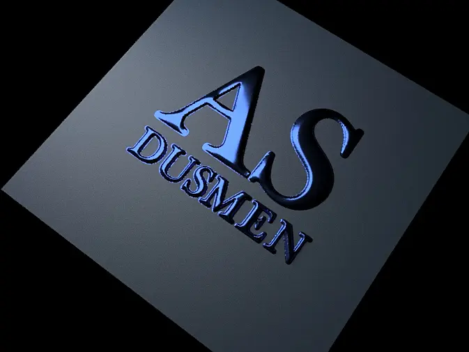

На сайте c 25.12.2017
Может есть программа которая формирует такую четкую карту, потому что все выше перечисленное я пробовал, но края рваные получаются(
На сайте c 11.06.2014
Сообщений: 894
Ногинск
dusmen Ну конечно же.Это этикетка взята с инета переведена в грэйскейл.Я показал просто принцип работы.Сделайте однородную заливку и всё будет хорошо.Всё это делается нормал бампом.Я делал это минут 5-10.Вы хотите конечный сразу результат?

dusmen Может есть программа которая формирует такую четкую карту, потому что все выше перечисленное я пробовал, но края рваные получаются(
Либо текстура хорошего качества 8к или вектор.Например в короле сделать.У вас край не ровный, потому что растр рвёт край.Возьмите этикетку и сфоткайте её в хорошем качестве.И ничего рваться не будет.

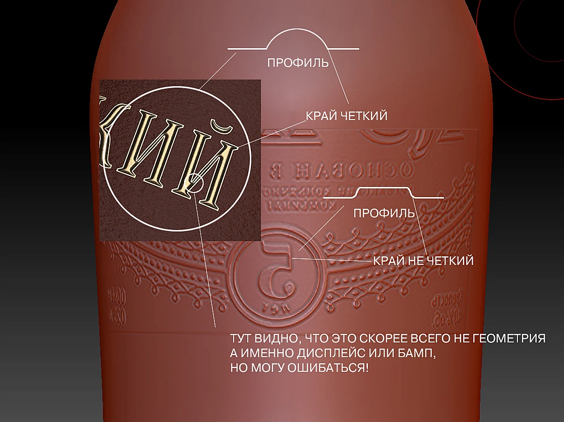

На сайте c 13.06.2015
Сообщений: 920
Ukraine, Kyiv
dusmen вы делаете дисплейсментом это видно. Нужно понимать что дисплейсмент выдавливает то что у вас нарисовано геометрией, поэтому либо берем более качественную картинку, либо улчшаем качество дисплейсмента.
Ему просто не хватает разбиения сетки на более мелкую структуру из за этого такие рваные края.
У нормал карты такого не бывает так как это фейковый эффект.
У меня в профиле складки сделаны нормал картой, можно глянуть. Так что для букв лучше использовать нормал карту а не дисплейсмент.
