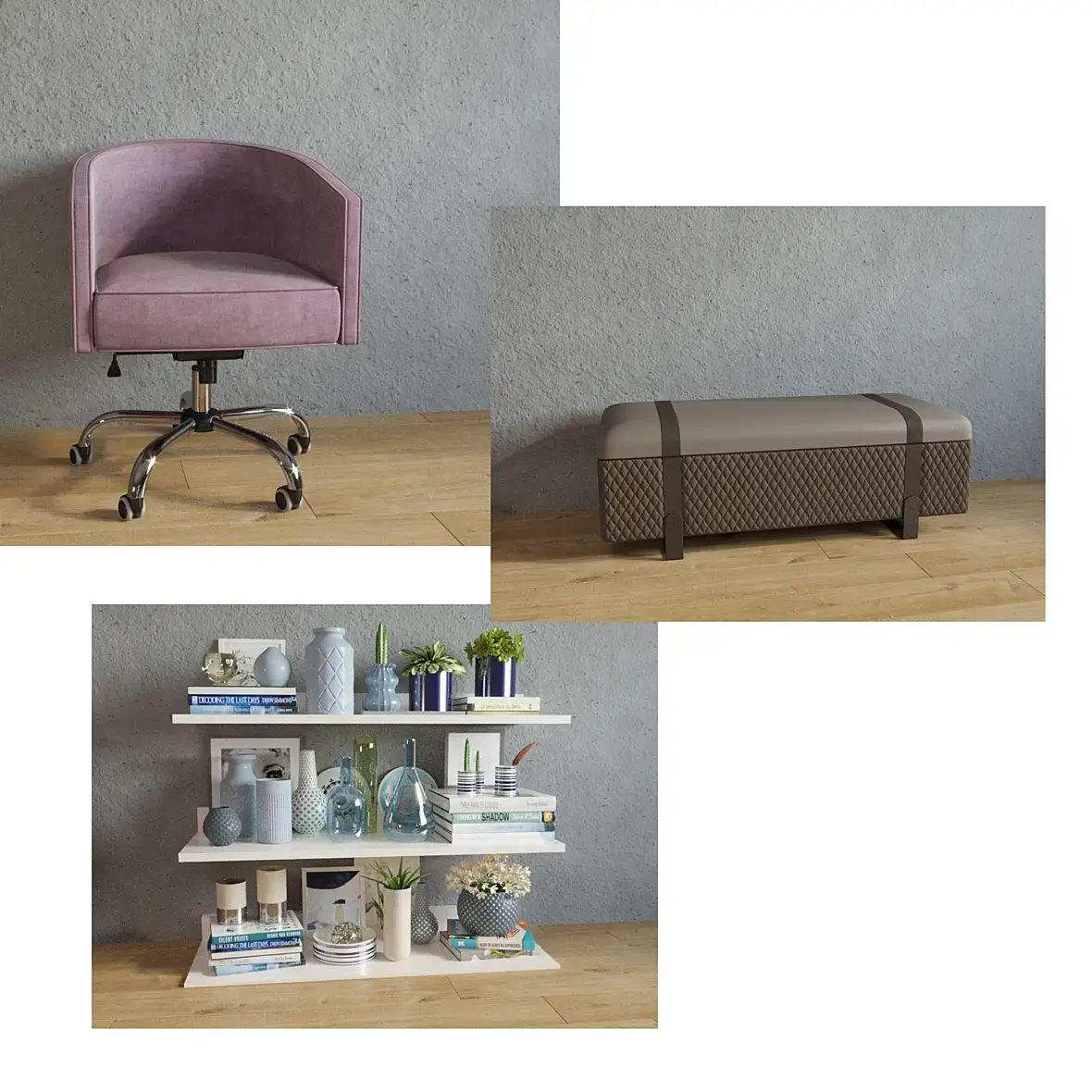

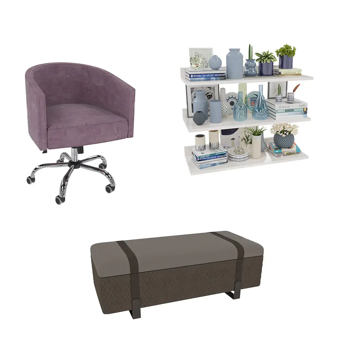

Всем доброго времени суток. Думаю, я не первый, кто сталкивался с такой проблемой. Купил модель пуфа на 3ддд  https://3ddd.ru/3dmodels/show/capital_collection_grand_bench  . Вставил в сцену и увидел совершенно другой результат, намного отличающийся от превью. Понятно, что превью должно быть привлекательным и допускается постобработка, но когда получается такое сильное расхождение, я считаю, это не правильно. Я покупаю товар и он должен соответствовать заявленным характеристикам - цвет, размер, геометрия. Превью это как раз описание товара в плане внешнего вида и цвета. Написал админам, попросил вернуть деньги, два админа сказали, что все в порядке, все соответствует. Вроде бы не новичок в визуализации, использовал сотни, а может быть и тысячи предметов в проектах и имею представление в каком диапазоне может варьироваться предмет в зависимости от освещения и окружения. Ниже, в качестве примера приведу визуализацию этого пуфа и двух рандомных моделей, взятых так же с 3ддд ( декор  https://3ddd.ru/3dmodels/show/decorative_set_24_2  и кресло https://3ddd.ru/3dmodels/show/rabochieie_krieslo  ).Пример 1, освещение одной HDRI, карта серая, студийная
Пример 2, в комнате, освещение стандартное для инерьерки - небо, солнце, сверху источник света, имитирующего люстру, и источник теплый источник света слева
Условия освещения в сцене не менялись для объектов. Как видно кресло и декор соответствуют своему превью,  пуф - нет.  Может быть я что-то не понимаю, помогите разобраться)

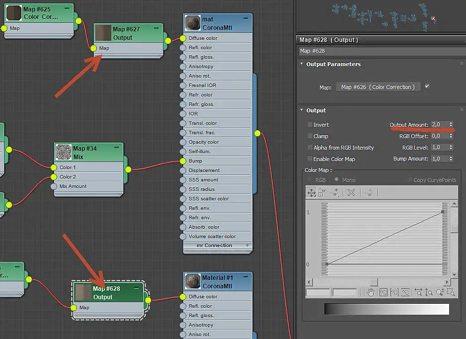

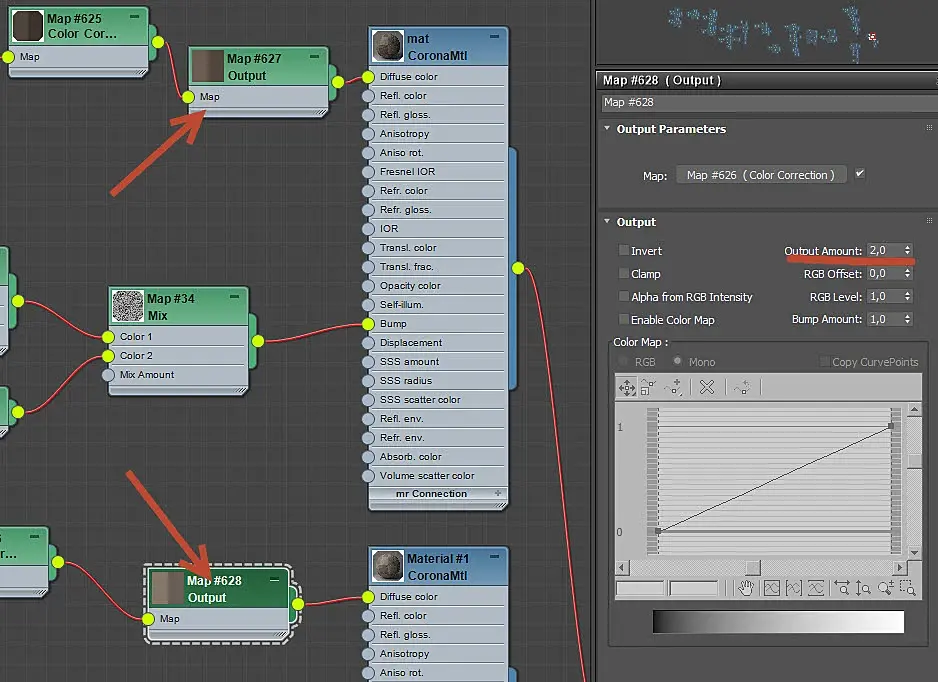

Доброго времени суток! Считаю, прежде чем писать полотно, нужно написать автору модели и уточнить что случилось. Прилагаю скрин.

Все нормально, все соответствует. Сама модель максимально примитивная. Была бы проработка - складки и морщины на ткани, стежки и тд. - был бы совсем другой результат. + у вас свет очень простой, а на первом превью как будто вообще белый цвет в слоте environment, хотя вижу, что hdri. Так ни одна модель не будет хорошо выглядеть.
Сообщений: 7380

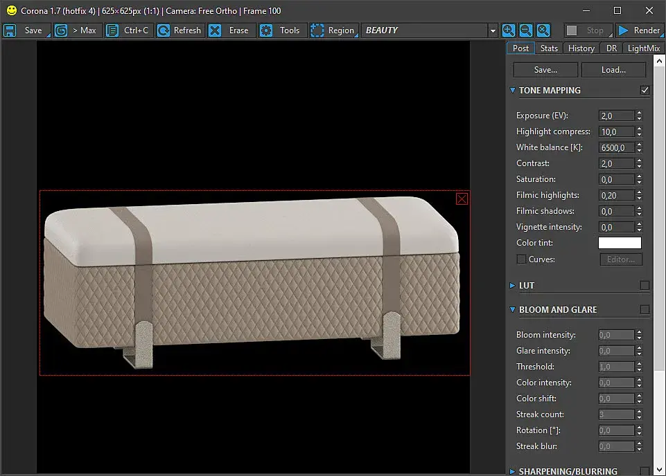

Стесняюсь спросить, а как выглядит модель без экспозиции на 2? Мне кажется этот метод корректировки цвета не совсем адекватен. Хотя, может корона не сильно высветляет, я не помню уже. Тогда ок.
Вы не стесняйтесъ. Выглядит нормально.

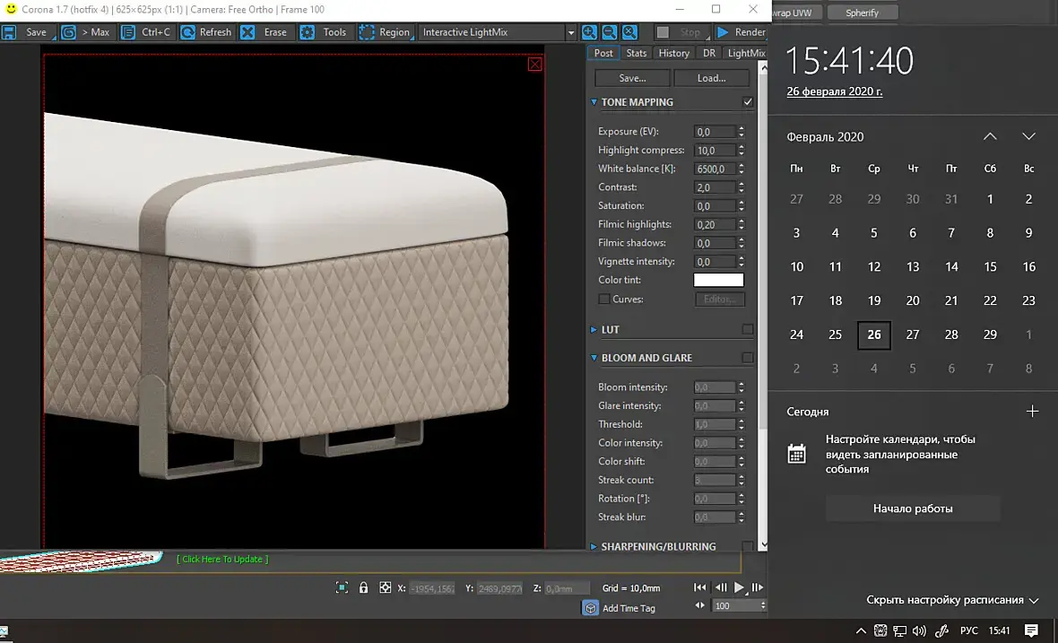

Установите такие параметры:

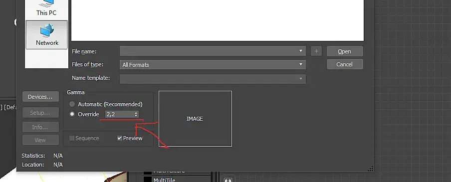

Однажды попал на таком, но возможно не ваш случай.
В дифузе поменяйте вручную на гамму 2.2
