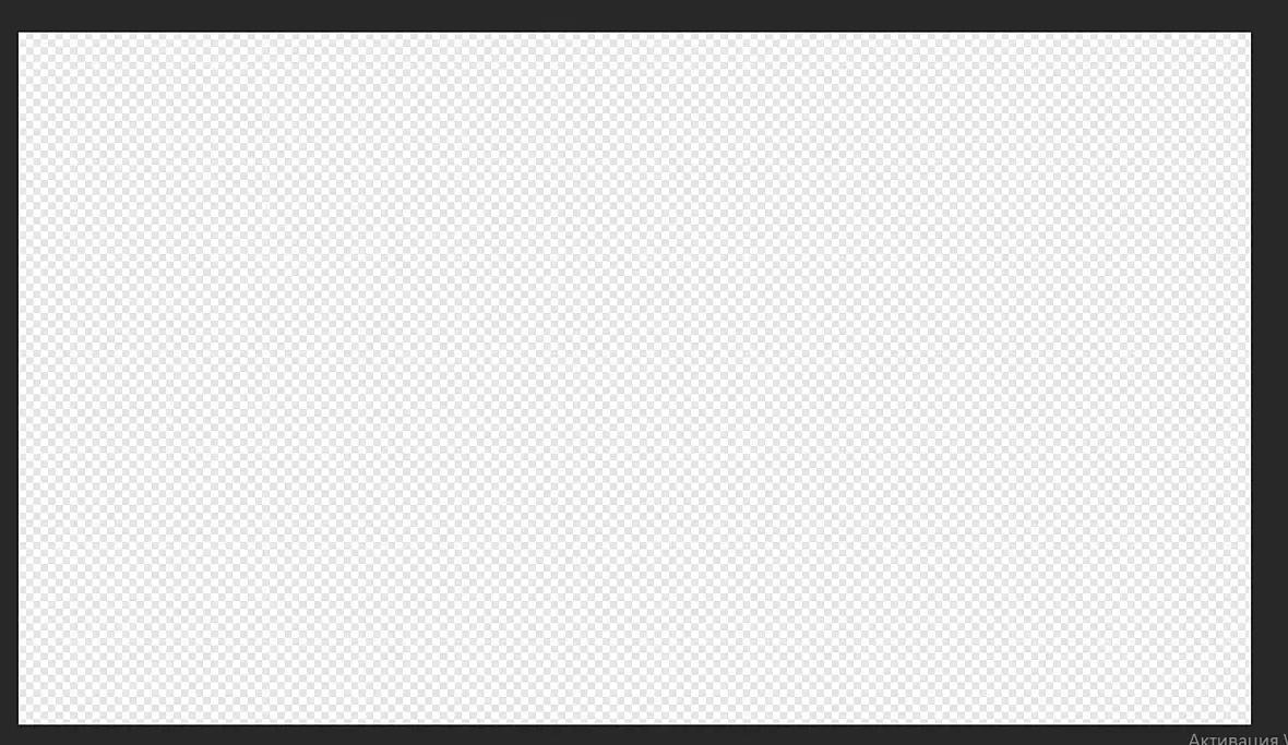

Сохранил  рендер в EXR . пытаюсь открыть
его в фш но открывается пустой лист. с чем это связано?
Если открываю как альфа канал то открывается просто белй лист хотя сам файл весит 25 мб то есть это не белый лист

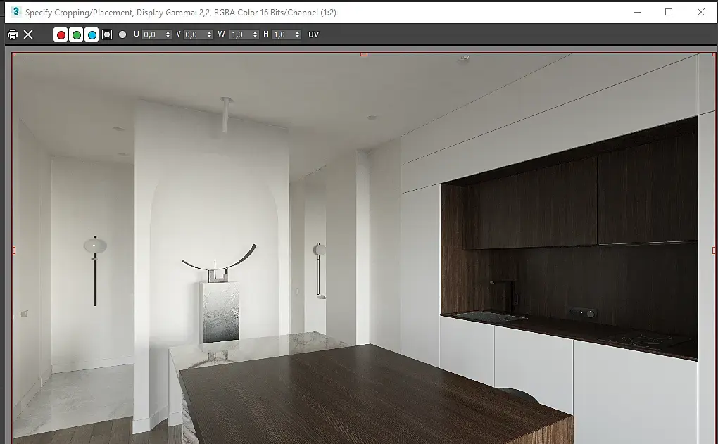

вы имеете в виду через битмап?

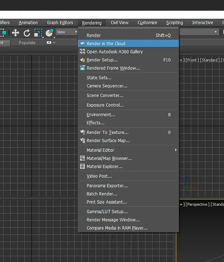

Главное меню, Rendering, View Image File. Через битмап тоже можно.

нету такогоsmiley-sad.gif или я туплю?
через битмап вот , но не могу найти инфы как отсюда вытащить рендер
На сайте c 05.04.2016
Сообщений: 431
Цитата Withthesoull:
нету такого или я туплю?
В новых версиях, в меню File
File > View Image File

спасибо! вы мой спаситель!!!))
