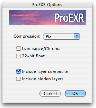

И в общем решил забить и вспомнить старый пристарый плагин с которым никогда такой лажи не было. ProEXR, но тут внезапно оказалось что он так же открывает EXR файлы, без неба. (Да разумеется я пробовал через Open As... и я не путаю OpenEXR и ProEXR). И в общем то...
Где мне найти эту менюшку с настройкой того как он открывает файлы ?
Я чет замучался. Раньше она сама по себе вроде появлялась. Теперь нет почему то.
Вот я про это окошко :

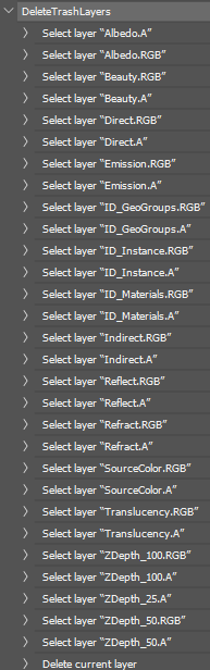

Меня это все довело до того что пришлось сделать Action скрипт на очистку того что не нужно в конкретный момент. Вроде норм работает. Так что вопрос частично решен, хотя и метод с костылями smiley-biggrin.gif Потом прост галочки буду выбирать какие слои оставлять а какие в помойку.
Сообщений: 16021
Тяни файл в фотошоп, зажимая Shift.
При сохранении EXR в Максе попробуй ещё у него настройку RGB вместо RGBA.

Ох тыж блин. И как я должен был догадаться то до этого smiley-lol.gif Лан. В любом случае лень победила эту задачу, только с другой стороны... Прост напилил экшн скриптов которые будут лишние маски выпиливать а потом прогнал через батч и имедж процессор. Запарило на превью стадии каждый раз по мелочам фотошопить чет куче рендеров, тип в данном случае добавлять воздушную перспективу... Ну то такое, оффтоп.
Спасибо !

dead_lyric, эм... что это ? EXR-IO  ? Я ведь в названии темы указал EXR-IO и описал проблему связанную с EXR-IO и чем он меня не устраивает. Он у меня либо грохает небо и HDRI, вырезая их с каждого слоя, либо небо он оставляет но засирает каждый EXR файл кучей лишних Альфа слоев. Меня соответственно ни один ни другой вариант не устраивают.
Если можно сделать что бы он не создавал лишние альфа слои и не грохал небо - я буду признателен если подскажите как это сделать. А вот ProEXR создает подложку как бы с небом и HDRI, и ничего лишнего не делает. Потому он мне лучше подходит чем EXR-IO.
