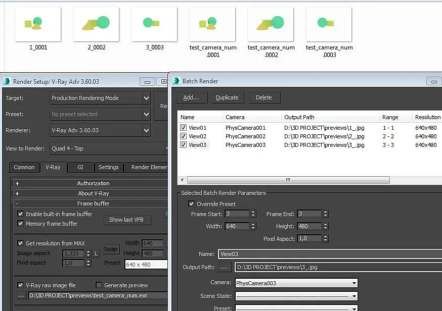

Может кто сможет подсказать, можно ли при рендере через Batch render с разных камер (не анимацией) сохранить renders Elements в одном exr файле в vray? в короне точно работает.

Во фрейм буфере через v-ray raw image file.
Там в выборе формата есть exr.

так он же перезаписывает последний файл. либо нужно рендерить анимацией-записывает секвенцию с номером., что тоже неподходит. да и гамму из него нужно править потом в шопе.

Когда указываете путь, куда сохранять, выбираете формат EXR, и добавляете RE, которые должны быть в него упакованы. Nuke или Fusion без проблем откроют такой файл. А для фотошопа понадобится плагин ProEXR, что бы он видел все слои.
по идее все правильно, но по факту в вирее это не работает. работает в короне.

если одна камера- да работает даже из батча, но нужно из разных камер. Пока ответ не найден.

adreamart
Отключите виреевский буфер. Чтобы не перезаписывало один и тот же кадр.
Формат файла (и включение в него элементов) настраивайте именно в батче.
Все это работает.

С proexr все работает. Кроме того, можешь включить автосохранение в History, затем конвертнешь все свои vrayimage to exr (многосл.)

Чтобы работало, надо рендер через Вирей Фрейм Буффер отключить. Настроить сохранение в EXR, как говорили.
ИЛИ
Рендерить через Вирей Фрейм Буффер, сохранять в тиф, пнг вместе с коррекциями фрейм буффера. А потом отдельно подгружать .vrimg из истории рендера Вирей Фрейм Буффера. Он сохраняет отдельно каждую отрендеренную картинку в 32 бит со всеми слоями (элементами), пока не заполнится зарезервированное место на диске, которое настроили. Место сохранения можно настроить. Vrimg надо пересохранить в многослойный exr, чтобы потом открыть во Фьюжн.

работает и с разными камерами.
и да) старый добрый способ с отключением виреевского буфера, напомненный Hold_on
про гамму просто не забудьте

Рендер хистори включите, и рендерьте батчем, потом из хистори сохраните нужное.

Чтобы работало, надо рендер через Вирей Фрейм Буффер отключить. Настроить сохранение в EXR, как говорили. ИЛИ Рендерить через Вирей Фрейм Буффер, сохранять в тиф, пнг вместе с коррекциями фрейм буффера. А потом отдельно подгружать .vrimg из истории рендера Вирей Фрейм Буффера. Он сохраняет отдельно каждую отрендеренную картинку в 32 бит со всеми слоями (элементами), пока не заполнится зарезервированное место на диске, которое настроили. Место сохранения можно настроить. Vrimg надо пересохранить в многослойный exr, чтобы потом открыть во Фьюжн.
Спасибо за развернутый ответ.
Render history самый подходящий способ. правда с пересохранением конечно небольшой гемор.
