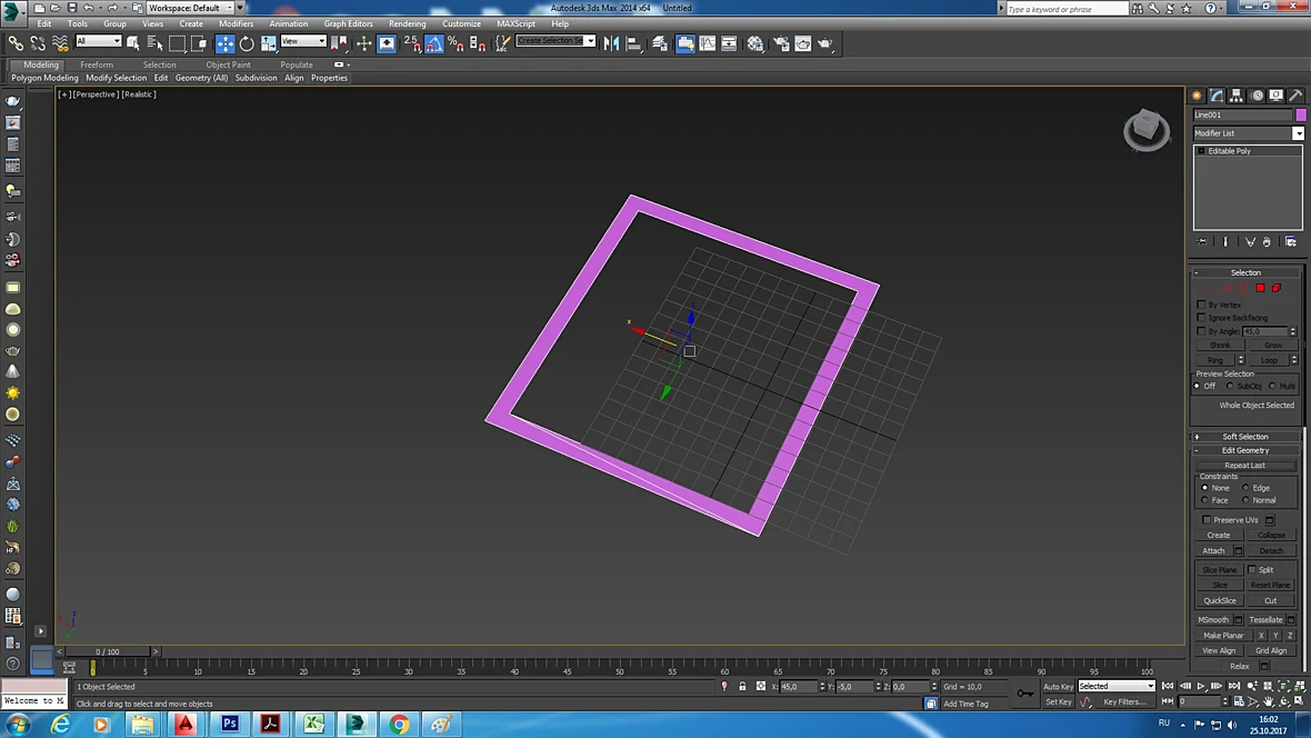

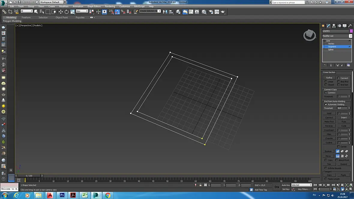

Подскажите,пожалуйста!!!хочу создать кородку! Применяю outline, следующий шаг конвертирую в поли....а он создает линию соединяющие 2 точки...поэтому дальше экструд коряво выдавливает....((
На сайте c 16.05.2012
Сообщений: 996
Что вам мешает сразу применить extrude c включенными cap start cap end без edit poly?
Vichi33
1. Пройти курс по базовому моделированию.
2. Способ А. Коннектом нарезать вручную нужные грани. Удалить ту, которую сделана автоматически.
Способ Б. Не делать аутлайн. Поверх сплайна применить модификатор свип.

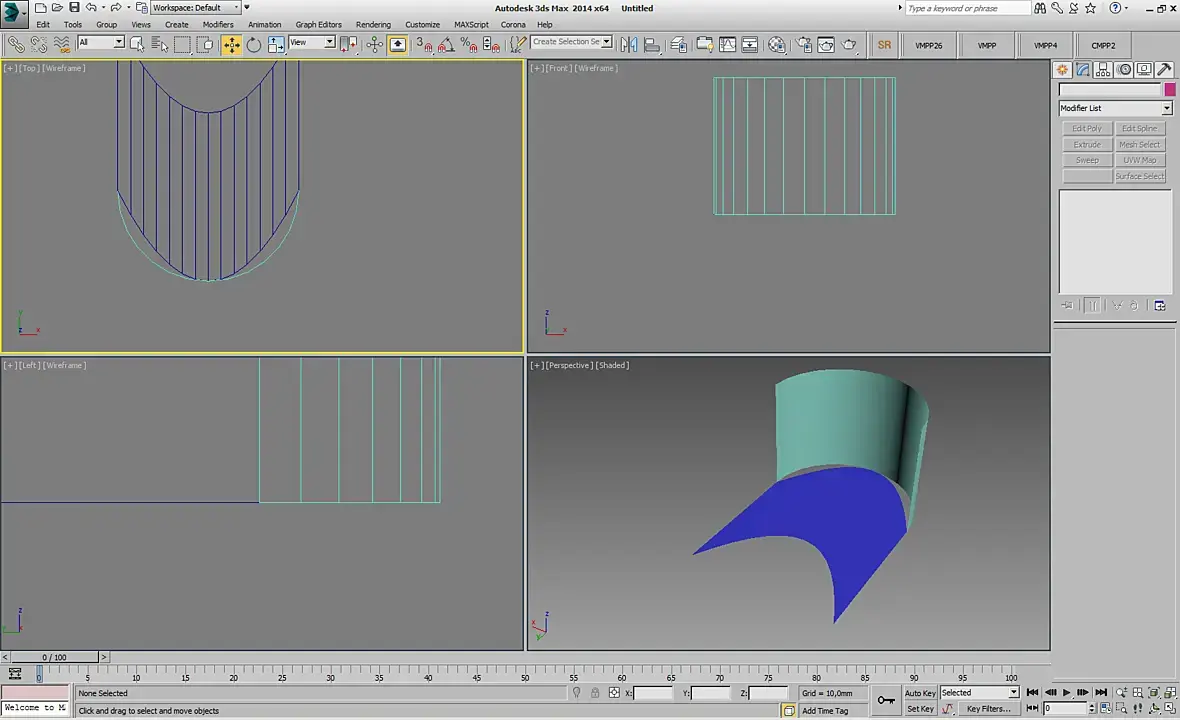

Кто подскажет как изменить направление Экструда  сплайна на 90 градусов?
Например если рисую сплайн на виде Top , допустим просто линию. Приминяю Экструд. Он выдавливает вверх или вниз, а мне надо вправо или влево.
Пробовал крутить пивот, не помогает.  Варианты перерисовки линии в другой проекции не предлагать, это и так понятно.
На сайте c 08.03.2007
Сообщений: 4411
Одесса, Санкт-Петербург
goldeditionzzz воу...ничессе-)) Перевернуть объект не?-))
На сайте c 23.02.2017
Сообщений: 383
Нее, если линия не кривая , то не вариант.  Может просто не понятно обьяснил.  Если взять сплайн пол круга и выдавить экструдом, то будет пол трубы , а надо что бы экструд пошёл повёрнут на 90 т.е. будет плоскость пол круга ну или если дальше выдавливать то полкруга с прямоугольником.
Сообщений: 383
Цитата Evilis:
goldeditionzzz, боюсь представить для чего это нужно, но изменение пивота как раз помогает и работает в этом случае )
Расскажите как его изменить, я как его не крутил, не помогает
Вот скрин, мне надо что бы экструд пошёл как у синего сплайна.
Это надо когда делаешь create shape from selection  и получаешь сплайн сложной формы и нужно выдавить его , а он выдавливает не в том направлении.
На сайте c 25.10.2011
Сообщений: 952
Пенза
goldeditionzzz, есть такой вариант: создать rectangle, выровнять его относительно сплайна, конвертировать в spline, удалить все в режиме подобъектов, приаттачить нужный сплайн. После этого extrude будет расти в правильном направлении.
Сообщений: 4723
goldeditionzzz
выделить еджи основания зажать шифт и тянуть инструментом move по нужной оси, тогда эджи будут тянутся как эструд с направлнием
Получилось, спс.  То что нужно.
