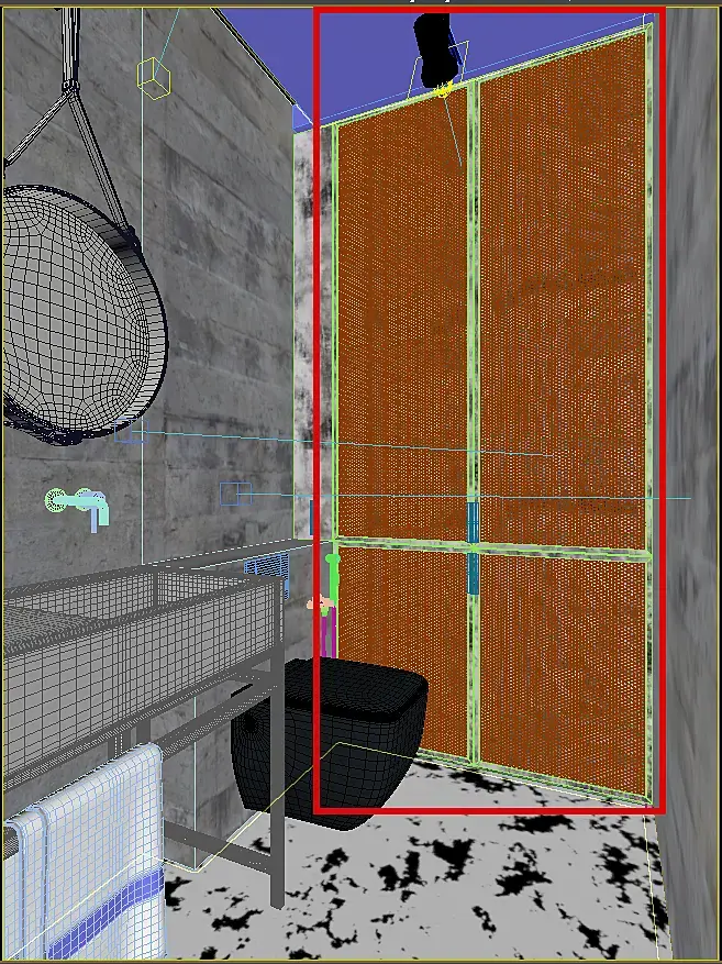

Вот и у меня возник подобный вопрос.
- Сцена 305 МБ, интерьер. Все по слоям культурно.
- Очень много сторонних моделей. Мержил, удалял, добавлял новые на протяжении двух или трех дней. В общем стандартный рабочий процесс. Сцену не закрывал, а потом спустя время закрыл, хочу открыть и жду 15-20 минут.
- Прун Сцен использовал. Чистил, сохранял в новый файл.
- Чистил через Remove Missing Plugins.
- Чистил Asset Tracking от неиспользуемых текстур.
В Prune Scene стоит включенный антивирус. Но другие сцены по 1-1,5 ГБ открывает 3-5 минут, а то и быстрее. Пути к текстурам все сетевые. Возможно на это было сослаться, но открывал предыдущий интерьер, сцена около гига, открылось за минуты 3. Пайплайн у меня один. Обычный рядовой интерьер. Работается и рендерит нормально, только открывается долго. Стеки у меня обычно глубокие, но опять же, все в рамках других проектов. Есть идеи че там Макс ищет или генерирует все это время? Есть еще какие то "чистилки" или "проверялки"?
Добавлено:
Подумал-подумал и нашел. В общем интерьер в стиле лофт. В СУ у шкафа сетка. Стек был из shell + chamfer. На обоих модификаторах сильно тормозило. Сколлапсил и 2-3 минуты, сцена открылась. Жаль конечно, я люблю контролировать все. Особенно размер фасок и турбосмуз.

Сообщений: 10836
IK86, та я уже разобрался. Видимо при открытии сцены все стеки заново генерируются. А тут сетка + шелл + чамфер и компьютер сильно задумывался. Учту на будущее.
